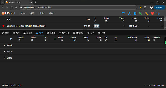

最好是给选项,不然显示不全更加有问题。。。api给第三方客户端用的,也不需要经过浏览器,不受浏览器性能影响
这个只是在渲染中不显示吧? 请求返回的数据还是在的吧?
也许可以考虑为外部程序调用设计单独的接口?
就像qb那样 调用接口 和webUI 接口是分开的
那就下一版WebUI增加请求选项,默认返回100个,api可以不指定参数要求返回全部
可以选择不要 disconnected connecting banned 之类的数据吗(加个过滤器?),影响性能,也消耗带宽。
长效种子如果能被利用的话,能不能优先在下个版本先解决一下这个问题?防止长效种子功能被破坏应该比较重要吧
加选项返回100个,不开启选项返回全部我感觉是合理的,api就用参数形式来控制开关选项,加了参数就只返回100个,不加返回全部
完全不返回任何disconnected connecting banned数据,这感觉肯定不行了。。可以返回少一点,完全不返回就不对劲了
我觉得先修复界面卡顿的问题吧,这是很多人放弃比特彗星的最大原因之一
感觉就和api响应慢有关系,目前测试是得出文件数很多超过1000的话,界面就会变卡,整个软件主界面变成1秒刷新一次

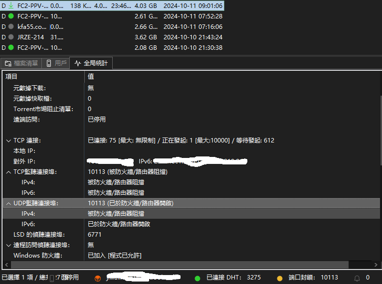

一开始登录就显示端口封锁
后面BT开始有速度才变成开发,而且还是看不到防火墙那里有端口规则
现在防火墙那里不加端口规则吗?
贴吧的置顶导航帖里
問下你,WIN10,BC都是最新版本
現在BC鏈接端口爲啥沒在防火墻規則那裏看到?
現在一開始是黃燈,BT開始幾分鐘后才變成綠燈?
新版添加防火墙不使用端口形式了,改为程序exe路径的方式添加防火墙,早期的版本是端口形式放通的,现在版本你可以看到"程序已允许"的字样
一开始是黄灯然后变成绿灯,可能是因为你的网络和端口检测服务器不顺畅,导致没有收到来自服务器的数据包
一旦你开始下载后,用户列表有远程连接,那么就会自动实现自我检测变为绿灯,一切的前提是要有公网

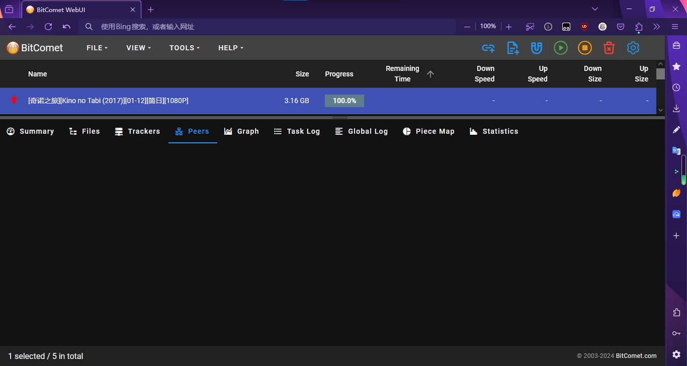

火狐浏览器下新版webui没法显示peer界面,关闭ublock和自带的隐私保护后仍是空的
浏览器版本:Floorp (Firefox ESR 128.3.0)

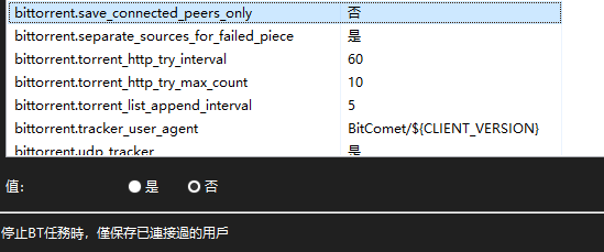

問下你,這個不理解
是,保存已連接用戶
那,選擇否是保存全部用戶嗎?還是什麽都不保存?
下方介绍:停止BT任务,是否只要保存连接过的用户
是就只保存连过的,否就是都保存
字面意思,启用后该设置,在停止任务时bt_connectingbt_disconnected里面的用户都会被删除,只保存bt_connected用于下次启动任务时候连接

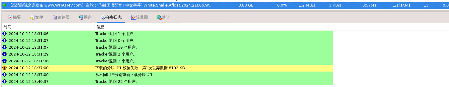

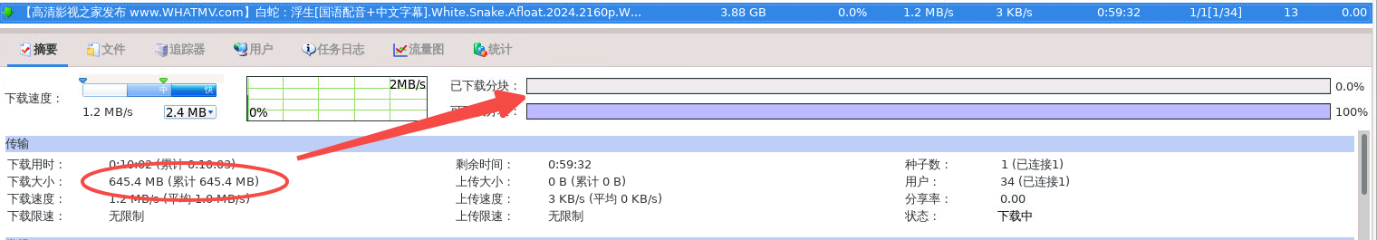

2.10 docker 版本,感觉进度条有异常,在此状态下也仅发现一条数据异常。
