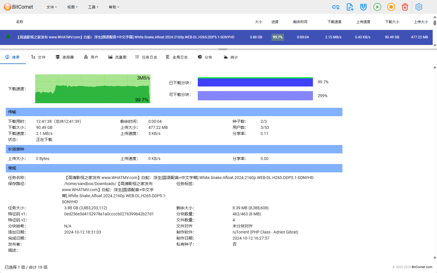

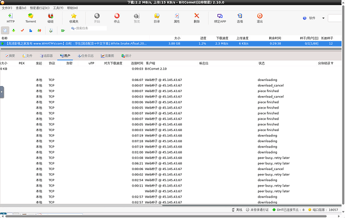

如果分块没校验通过会被丢弃,点任务日志查看…
可能与高级设置bittorrent.separate_sources_for_failed_piece有关~
已经改成否了,但依然不行。坚持到100G,直接删了种子和已经完成下载的部分。
测试了一下,一次下载完成。如果出现一直无法完成的状况,可以先看看任务日志,是不是有peer在上传错误数据。另外可以尝试停止任务再重新启动,看看能不能完成下载
你不是个例,没用的。受不了,就反手一个迅雷脱离苦海吧

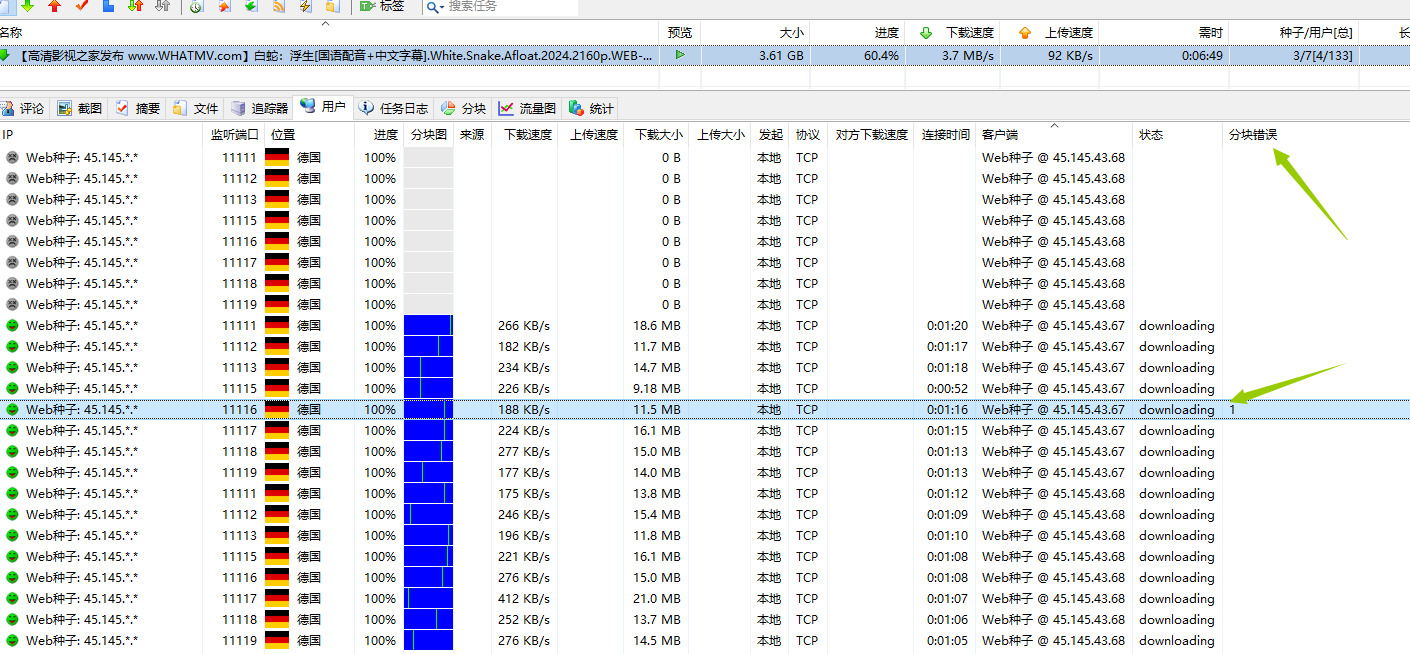

根据你的描述,分析应该出在web seed上,因为这个选项是仅针对bt用户列表的peer起效果
目前不知道web seed是如何判断的,你检查下状态这一栏,web seed中是否有错误的信息?
展开分块错误,里面能观察

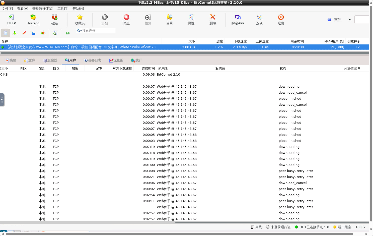

目前发现个比较严重的问题,,,web seed的range特别小,是使用512KB 或者1MB发起的,而不是跟随BT区块或者是直接使用16MB范围

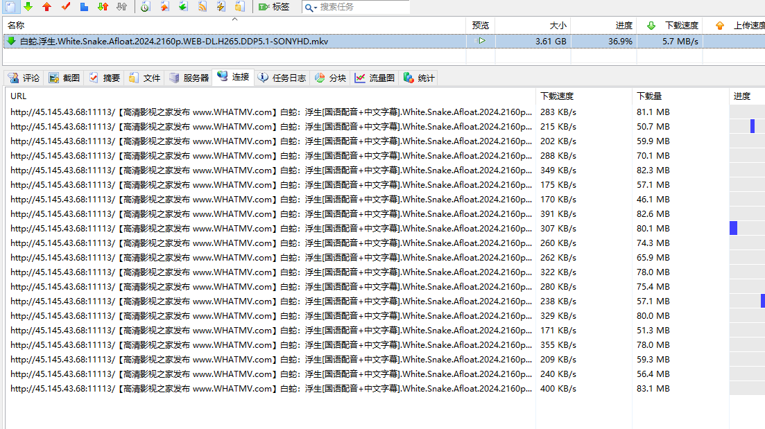

http://45.145.43.68:11113/%E3%80%90%E9%AB%98%E6%B8%85%E5%BD%B1%E8%A7%86%E4%B9%8B%E5%AE%B6%E5%8F%91%E5%B8%83%20www.WHATMV.com%E3%80%91%E7%99%BD%E8%9B%87%EF%BC%9A%E6%B5%AE%E7%94%9F%5B%E5%9B%BD%E8%AF%AD%E9%85%8D%E9%9F%B3%2B%E4%B8%AD%E6%96%87%E5%AD%97%E5%B9%95%5D.White.Snake.Afloat.2024.2160p.WEB-DL.H265.DDP5.1-SONYHD/%E7%99%BD%E8%9B%87.%E6%B5%AE%E7%94%9F.White.Snake.Afloat.2024.2160p.WEB-DL.H265.DDP5.1-SONYHD.mkv
直接提取链接后用HTTP方式下载是正常的,对方web服务器限制了禁止国外访问和限制ip并发35线程,可能是这个原因?

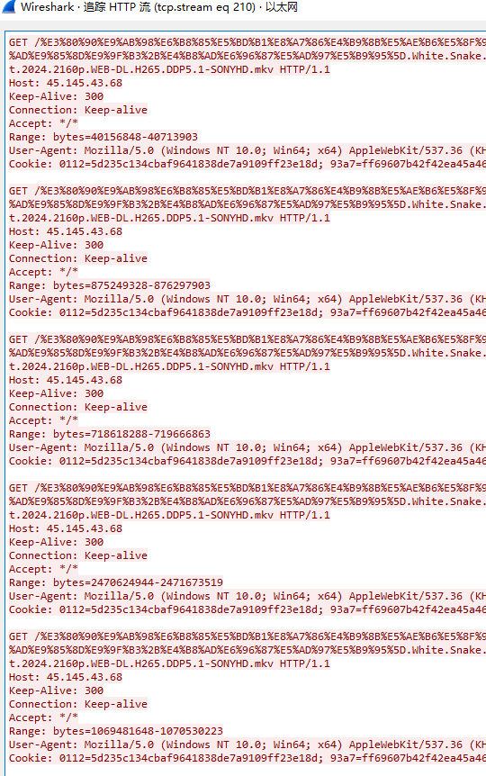

由于发起的请求特别小,然后频繁关闭与新建打开服务器线程,触发了web服务器35线程数限制引发503错误,然后导致获得了503状态码的错误数据,引起区块校验失败
不过web seed发起有带长连接头,虽然服务器可能不认,纯HTTP下载发的是Connection: close
Keep-Alive: 300
Connection: Keep-alive
我建议把这个弄大点,,,,不然线程速度还没提上去,就被TCP关闭了,服务器都还没来得及调整TCP窗口大小,提升socket缓存之类,就被客户端强制断开了导致下载速度变慢,特别表现在跨国传输的时候,一次应该至少传输16MB的数据,这512KB字节发起的范围,,,下载都龟速
补充
看了下抓包,对方的web服务器是符合HTTP协议RFC规范认这个Connection头的,收到close后会关闭连接并且响应close,如果长连接则根据协议不回应头
只要把range改大,应该就能解决这个问题了,或者和长效种子一样,客户端发起的时候和区块对应,这个种子是8M区块,发起的range就是8M
就和m3u8 hls一样,切片的文件太小,会严重影响视频播放速度,因为加载跟不上,单个.ts文件越大在线播放缓冲越快越流畅
从图上看到视乎是有判断busy自动重试的,看来不是这个原因引起的数据校验失败丢弃了,不过对于range确实要改大

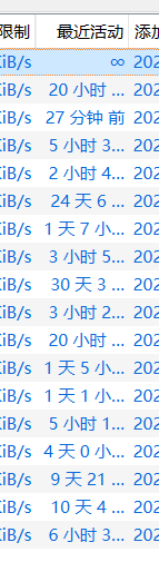

目前版本可以使用状态功能,正在连接代表是没有上传的任务,不过有个上次活动时间是更好一点,比如3小时前有发生过流量

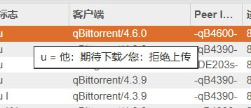

应该是魔改版本,已经有好些站点禁用qb了,因为会重复汇报数据
