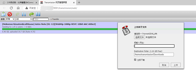

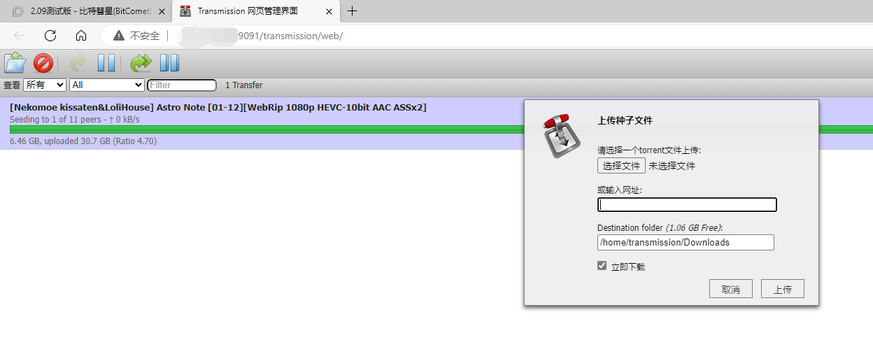

transmission反正是我用的最舒服的Linux端了,比特彗星的Linux版本我都启动不了,至今还没体验上Linux的比特彗星,因为作为服务器肯定没有图形界面的

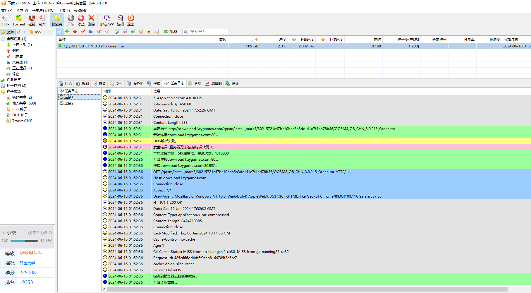

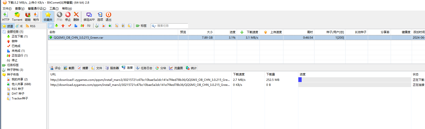

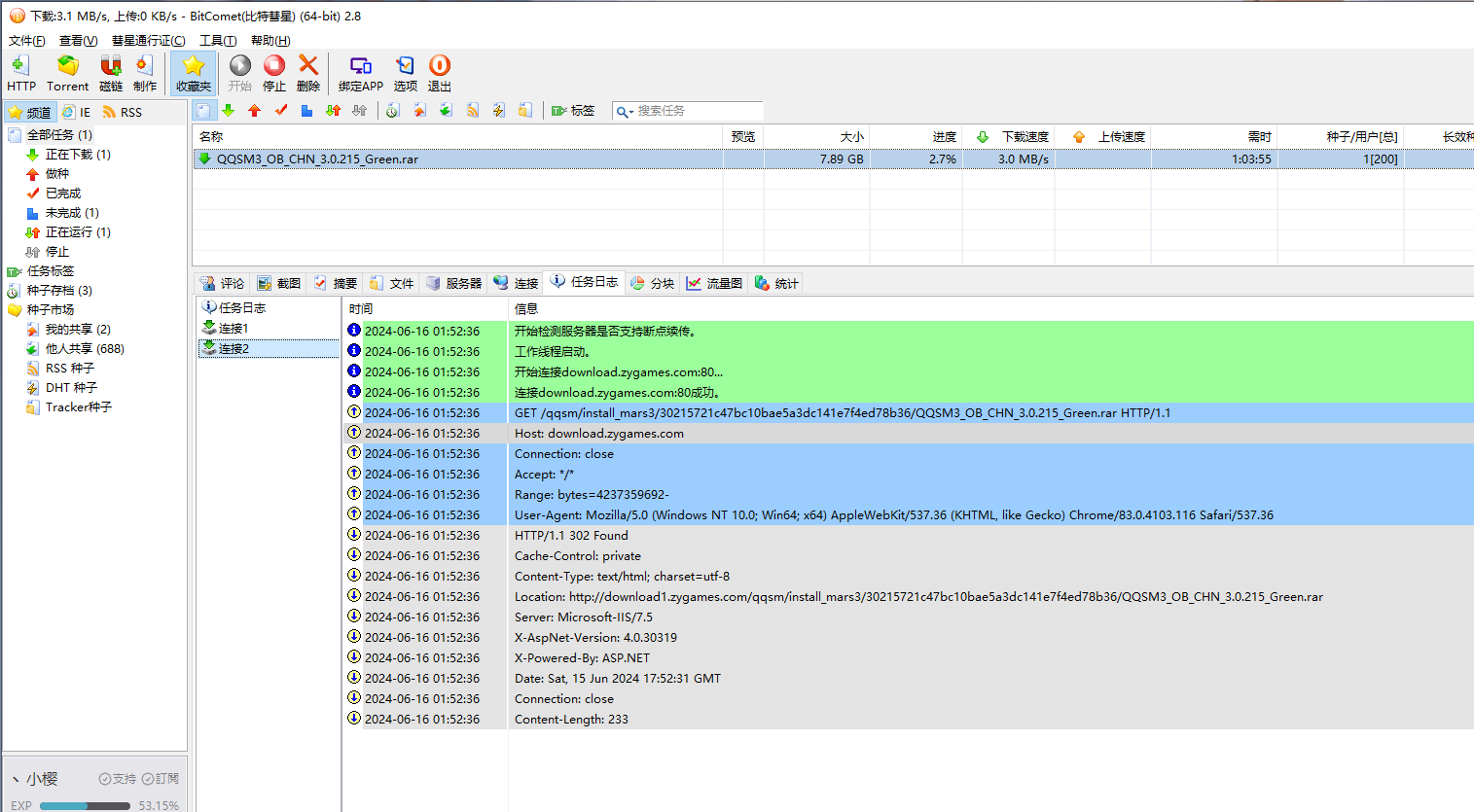

感谢反馈,这是一个bug,对方服务器响应HTTP 403禁止访问错误
原因是比特彗星没有正确执行RFC 3986编码
你提供的下载链接为:https://download.pytorch.org/whl/nightly/cu124/torch-2.5.0.dev20240712%2Bcu124-cp312-cp312-win_amd64.whl
比特彗星错误在本地转成+号后在发送给服务器,服务器获得到了错误的链接引起访问拒绝:https://download.pytorch.org/whl/nightly/cu124/torch-2.5.0.dev20240712+cu124-cp312-cp312-win_amd64.whl
也就是说,发给HTTP服务器的url应该被RFC 3986编码特殊符号,而不是把内容解码成+号在发给服务器,这种情况如果服务器做了hash校验文件名之类,就会导致无法进行下载,注意要处理所有特殊符号,虽然比较常见的就是服务器空格自动转成+号的%2B
之前还反馈了几个HTTP下载文件名GBK编码乱码处理的问题,希望官方也赶紧修一下,其它下载软件都是正常的

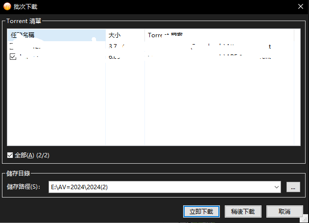

批量添加重命名问题

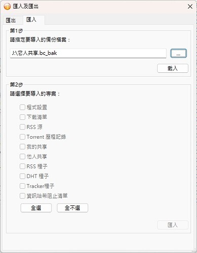

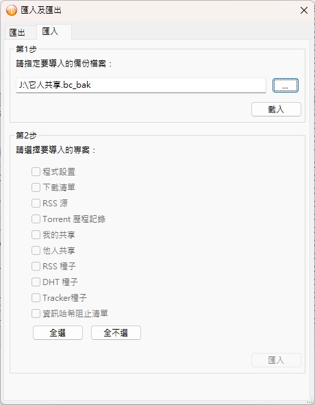

無法匯入備份檔案~!!!
自已的備份檔也無法匯入
已試過重新下載全新的bitcomet來執行匯入匯出一樣不行
這是哪出錯了呢?
