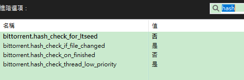

发生下载完成后进行hash校验的话,看一下任务日志里面是什么原因引起的重新校验
如果是长效校验的话,看你高级设置已经设置了否

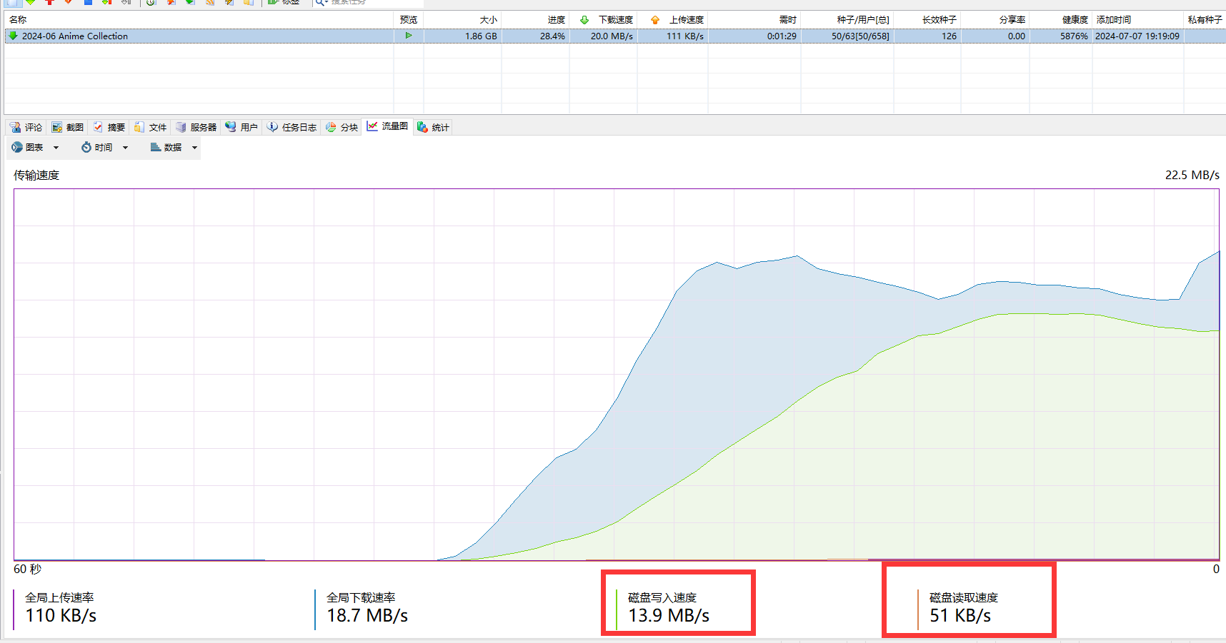

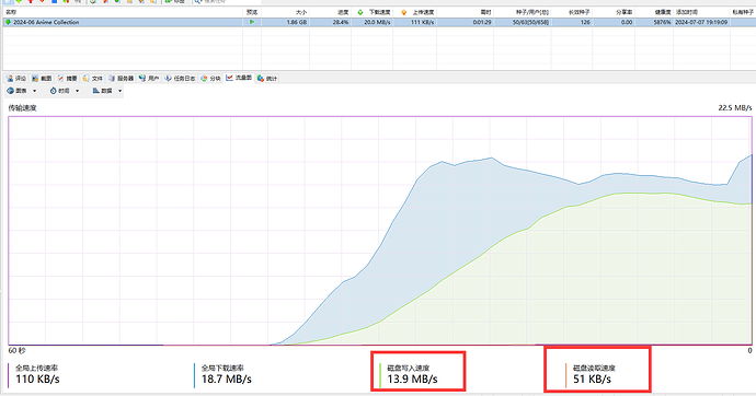

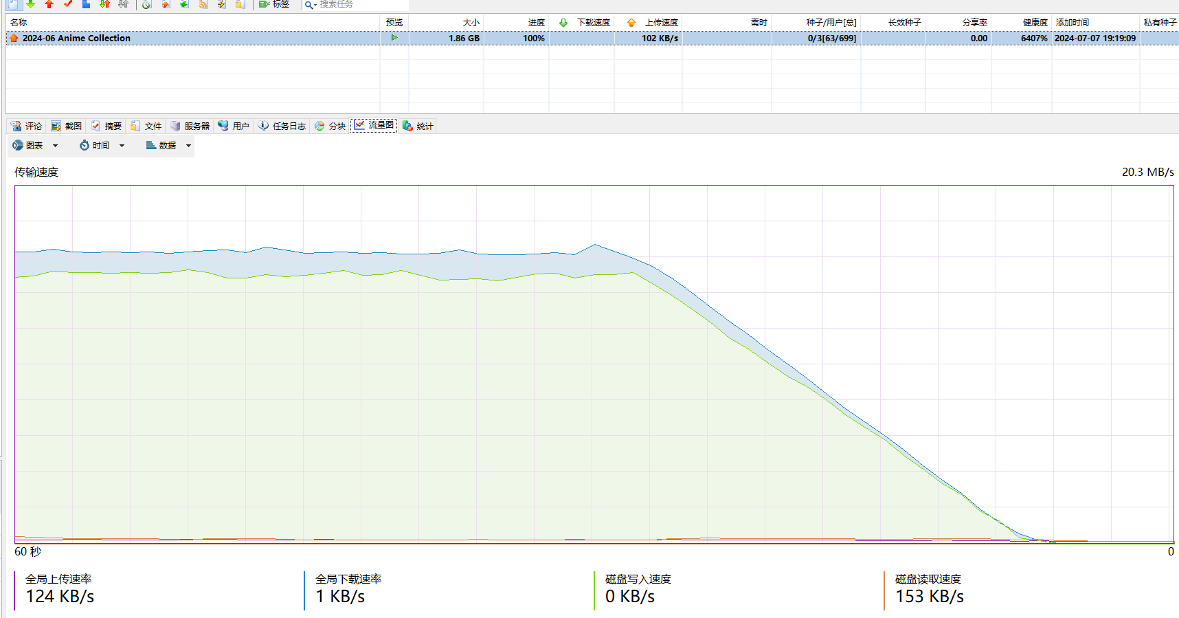

你提供的任务日志看到没有发生校验读盘现象,你确定下是到底是读盘还是写盘?
我这没法复现,如果要复现需要使用hyper虚拟机并且限制磁盘读写速度来模拟性能差的叠瓦式机械磁盘才行,要操作比较麻烦
如果是写盘是性能太差导致无法写入磁盘,因为这个种子是512K区块的,而且有3800个区块,比特彗星只支持使用区块相同的大小写入磁盘,如果磁盘性能很差要,写入几千次512KB会导致机械盘写入较慢,现在版本不支持在内存里面把多个连续区块组合成一个16MB的大区块文件在使用16MB的方式写入硬盘

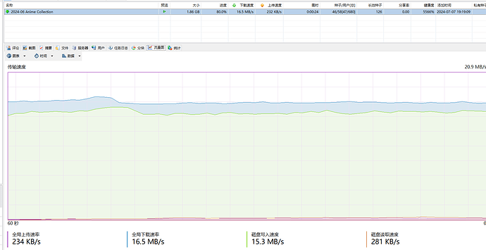

如果磁盘性能有问题,会在操作中心弹出磁盘性能受限,自动限速的提示,你是否有跳出提示?也可以在流量图里观察到底是写盘还是读盘
以下是正常的图,磁盘写入速度和下载速度相符,读盘和上传速度相符(有内存缓存时磁盘读取速度会为0是正常现象),下载完成后不会发生任何写盘操作

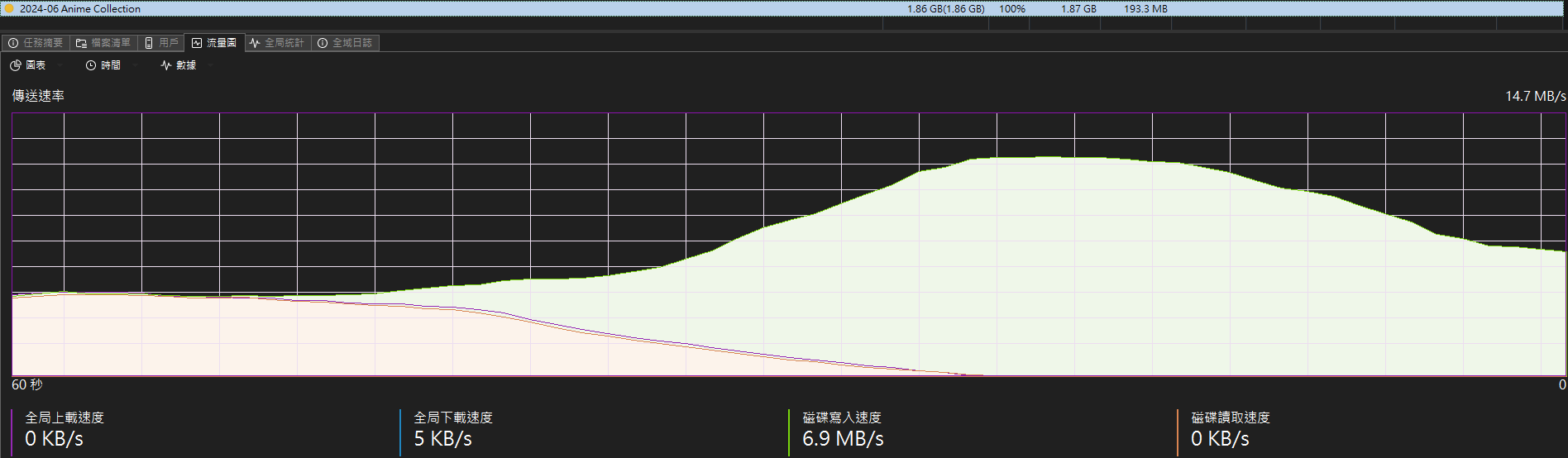

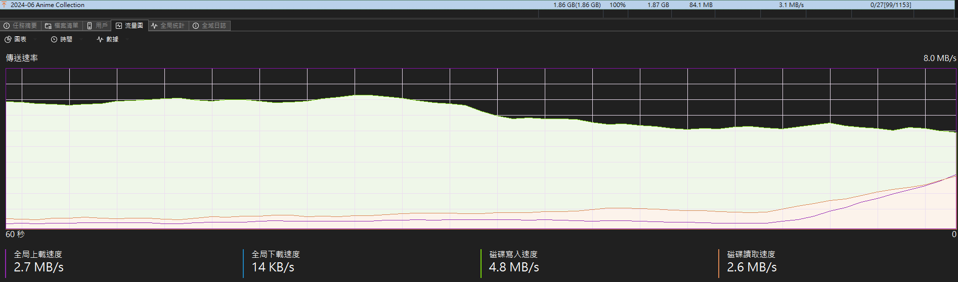

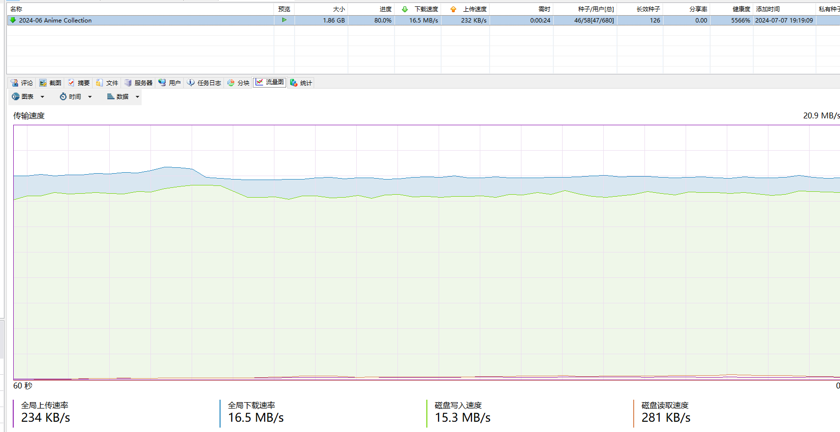

這是下載時的

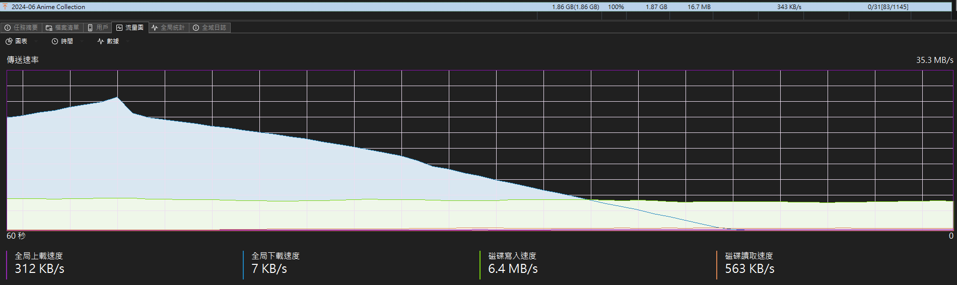

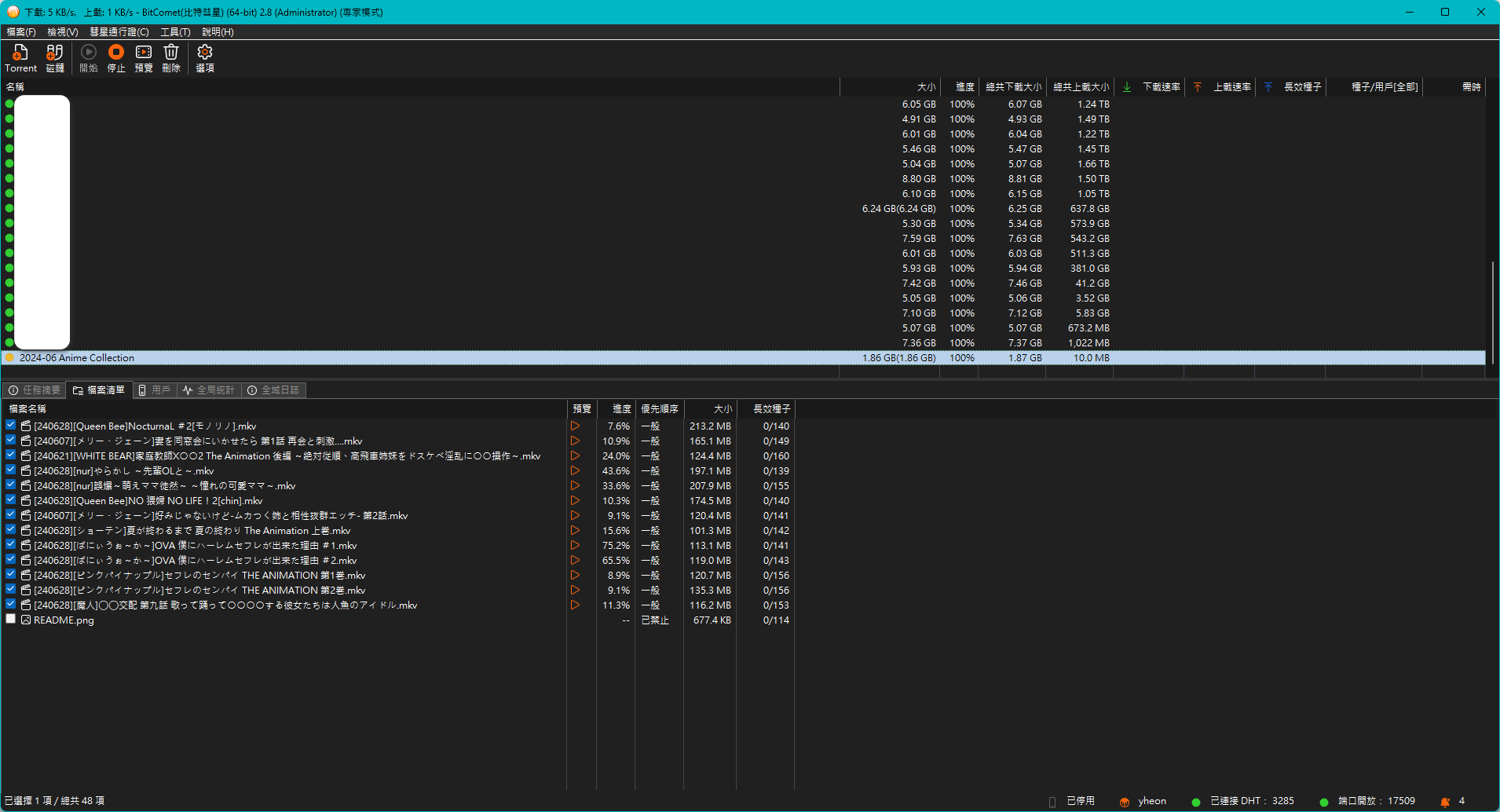

這裡是顯示100%的

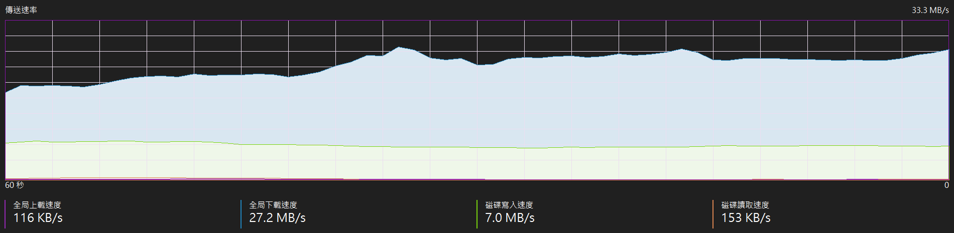

這是我按下停止後依然沒有停下來的
你的截图可以说没有发生任何读盘现象,蓝条(下载速度)远远大于绿条(写入速度)
代表磁盘性能发现了写入问题,而不是你说的读取问题,也不是什么校验问题
这个问题只能更换性能更好的硬盘,或者等待官方后续优化在内存里进行组合后,然后实现16MB的大块写入,之前反馈过,估计我说的这算法不太好做,这种现象在512KB或者更小的区块上的种子文件出现在性能较差的机械磁盘上
也没什么更好的解决办法,毕竟是硬件问题,可以看看之前的帖子,,,例如手动限制下载速度,避免下载速度太快导致数据写入不进去磁盘,目前也有自动下载限速的算法,也可以忽略不管他,已经自动下载限速了等待他写入完成。
或者安装PrimoCache第三方软件来优化磁盘写入性能
目前比特彗星的版本只优化了HTTP的写入,实现了16MB的区块写入磁盘,BT写入方式依旧是最传统原始的区块写入
