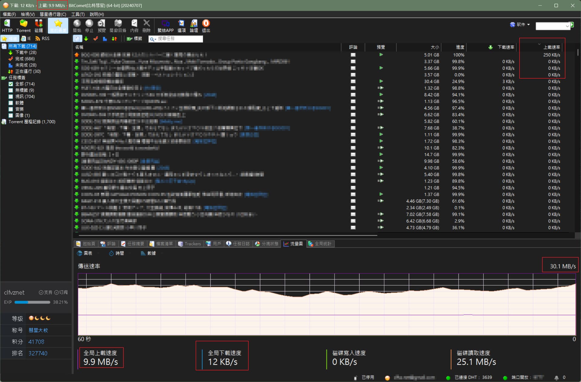

可以在统计分类,全局上传速度展开查看,如果判断是长效种子,可以切换到摘要里面看每个任务的长效上传速度,也可以使用专家模式
比特彗星启用(system.enable_expert_mode)专家模式可以查看具体是哪个任务在进行长效上传的方法
高级设置中 启用专家模式,搜索system.enable_expert_mode,选中是,并且启用
此时任务栏上点击右键,即可打开”长效种子上传“标签
或者左侧点击长效做种,也可以看到完整的列表

謝謝回覆, 看來是長效種子沒錯…
但是不能在上載流量中一起看到嗎? 獨立一個長效種子 欄位 看起來好怪…也無法依流量排序找到…
那需要启用专家模式后可以看到,普通模式只能在统计查看,摘要查看这两个地方,专家模式有一个专门的侧边栏和任务排序来查看

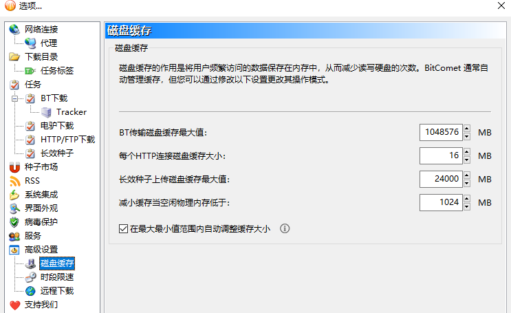

請問啟用 長效種子 會佔用大量的磁碟讀取IO … 是否可以限制讀取磁碟IO上限?
目前只能設定網路上傳上限… 不能設定磁碟讀取IO上限…
發現 我的 長效種子 上傳10MB/S 磁碟讀取IO 都超過 > 60MB/S , 一直持續…
是否可以限制 長效種子 的 磁碟讀取IO 或是同時分享的檔案數 ??
设置内存缓存,可以降低磁盘io的使用
目前可以设置全局连接数来控制长效种子人数,这样别人进不来,自然不会产生较多的读取
对于长效暂时没有什么好的优化方案,目前只有BT缓存引入了缓存不足时候就绕过缓存,直接去真实读盘
长效优化是优先使用已有缓存数据发送给对方,如果长效真实读盘由于都是64K的请求好像,我忘了要去翻翻以前的帖子,这样会导致爆掉SSD IO性能,更加别说机械硬盘了
可以在统计分类查看内存缓存的命中率是否为99%,如果缓存命中率太低,代表需要提高设置里的最大值,或者限制下人数了 network.max_connections
