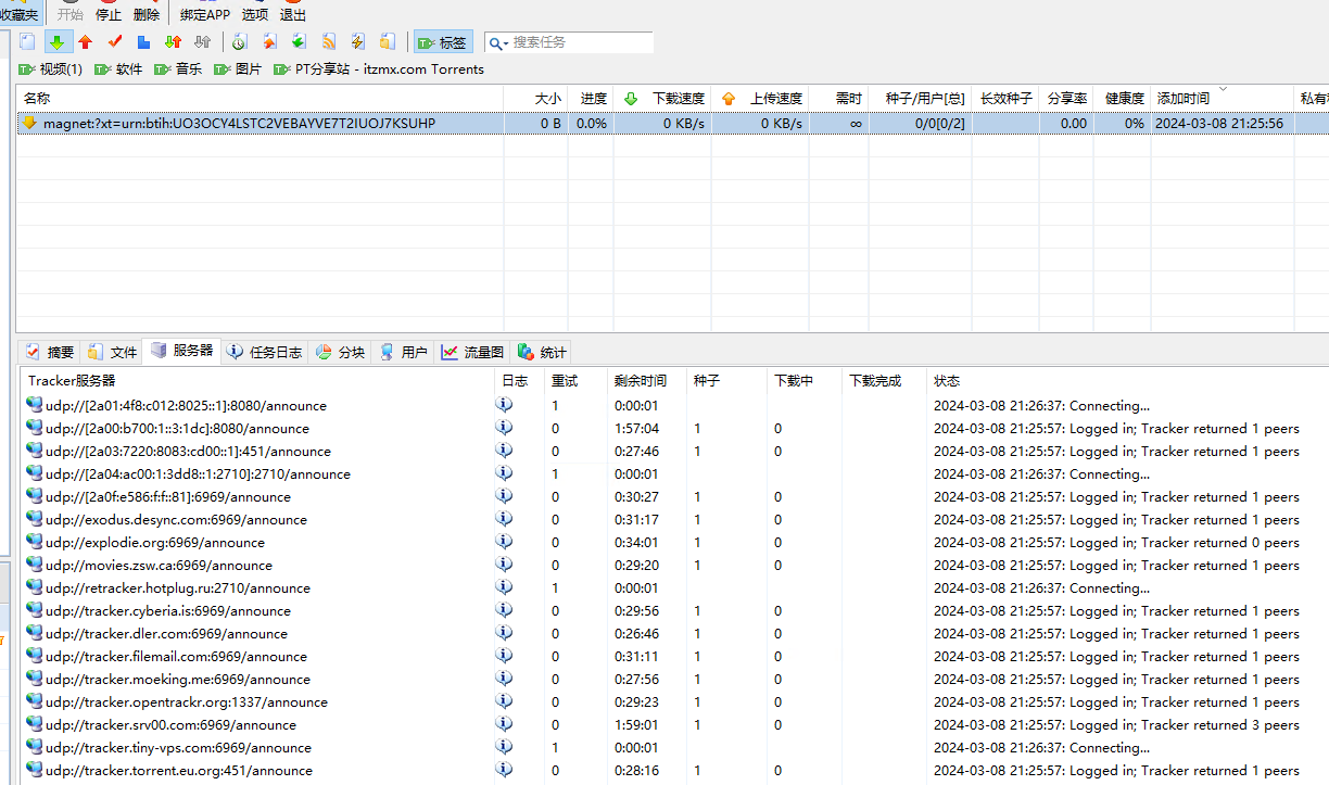

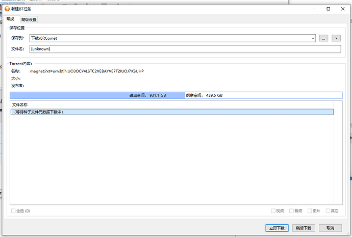

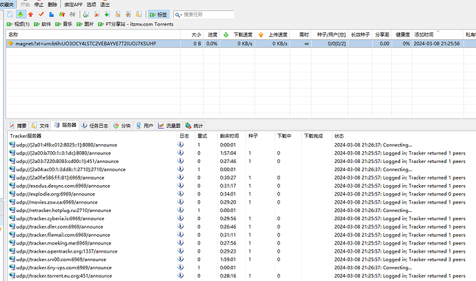

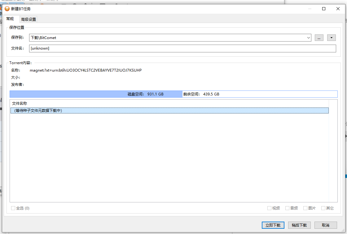

新建磁力链接会一直卡在“等待种子文件元数据下载”,怎么解决?
热门资源也是如此,迅雷可以读取,但是彗星会卡这一步
internationalofinternet:
热门资源也是如此
你如何知道你这是热门资源的?如果你不会判断的话,可以把磁力连接发出来我试一下
从你截图上复制下来的链接是:UO3OCY4LSTC2VEBAYVE7T2IUOJ7KSUHP
从测试结果来看,是个彻彻底底的死种,根本不是所谓的“热门资源”
我意思不是只有这一个有问题,是无论哪一个资源,只要是通过磁链打开的都会卡在元数据下载这一步。我又不是只盯着这个磁链死磕。

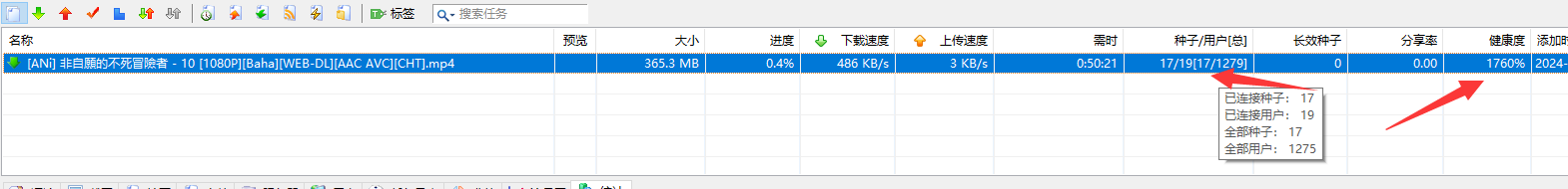

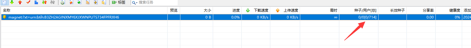

检查健康度是否大于100%,大于100%才不是死种可以正常下载,用户数是否足够多,如果用户数为0,那么也是彻底的死种
只有离线下载才能拯救死种,因为此时下载方式是基于http到服务器取回本地
正常的活种显示如下
死种显示如下
你怎么死磕这个……ubuntu我也经常拿来测试网速的,以前元数据下载这步基本秒开,现在也会卡在这步比较长的时间
你知道b站前段时间开始顶部为什么变成红色吗?每年三月是特殊时期。官方提供磁力转种子文件下载加速的服务器被GFW防火墙封禁了,只能等待解封或者让官方更换服务器ip地址
在缺少服务器的情况,只能使用bt原生网络去获取,磁力转种子速度取决于资源热门程度。

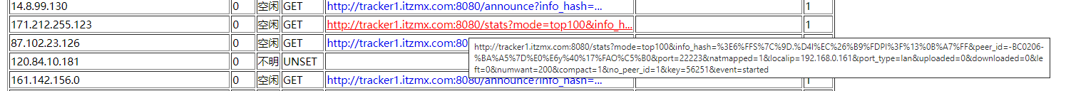

对于http tracker发起的时候可以加个检测吗 如果path目标是/stats则丢弃 不让请求发出去到服务器上,避免不必要的请求
stats页面是种子市场用的,我没想到会有人拿去当tracker来用,然后导致服务器崩溃死循环stats_top_txt
我发现为什么最近有那么多top请求了,,,有些sb把top链接当tracker用了
[F)LWO7X6YXKPZ9`)1FTX~U2]
171.212.255.123
175.35.64.134
183.238.28.186
随便翻了一下就看见有三个人拿top列表来当tracker用

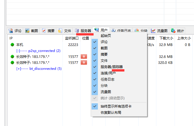

tttttony:

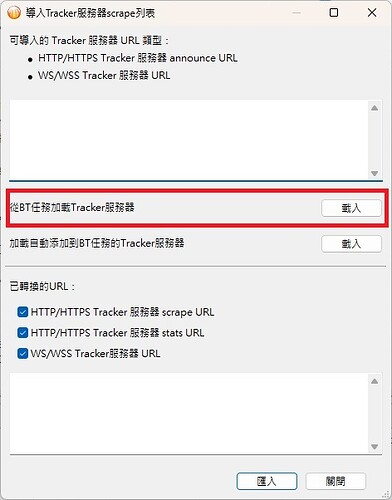

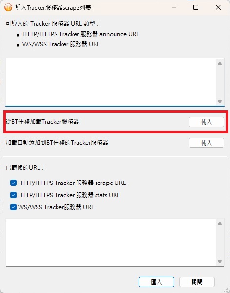

是不是因為按了下面這個按鈕後出現的呢
和这个无关,是有人把链接加到了任务的种子里面,请求会带info_hash那种
