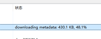

元数据下载什么时候能和其它BT软件一样,多个peer同时累加进度,然后不会暂停下载重新开始后 元数据又变回0重新从头开始

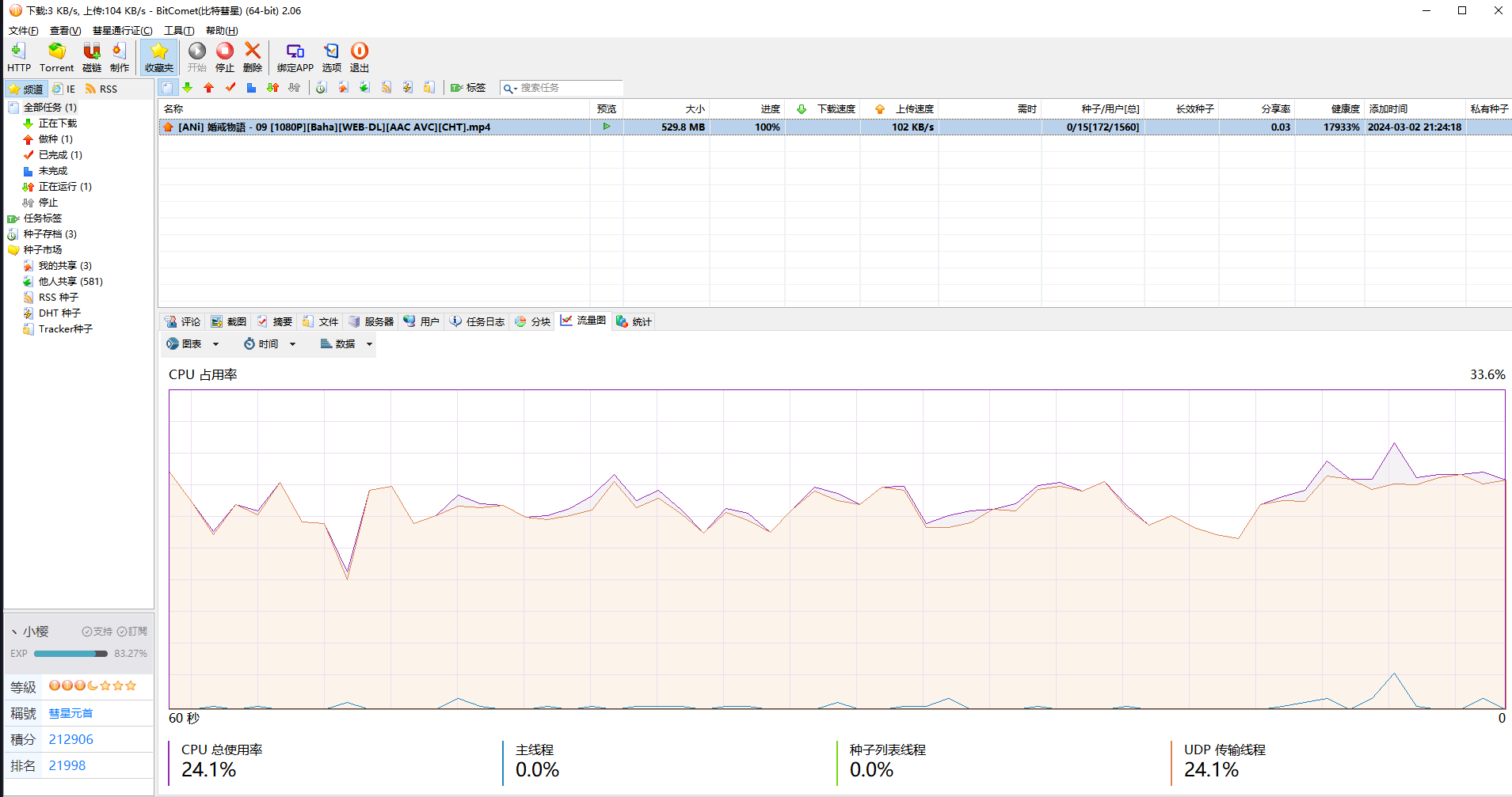

cpu问题应该很好优化才对,,但是不知道官方为什么还没开始优化,应该来说捕获个dmp然后能分析cpu在哪行代码使用,然后改代码优化吧

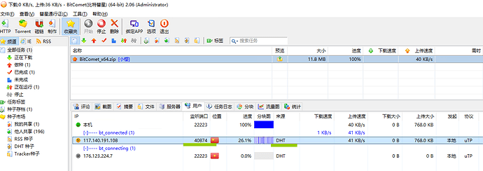

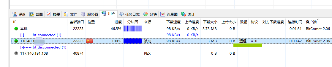

该视频实际上也是通过DHT获得NAPT后的端口,而非PEX
视频位置03:30中可以看到,在未连上任何peer,也就是未进行PEX前,就已经获得了136.243.24.11的公网端口62643
该视频未列出用户来源,但根据界面可以推断出是DHT

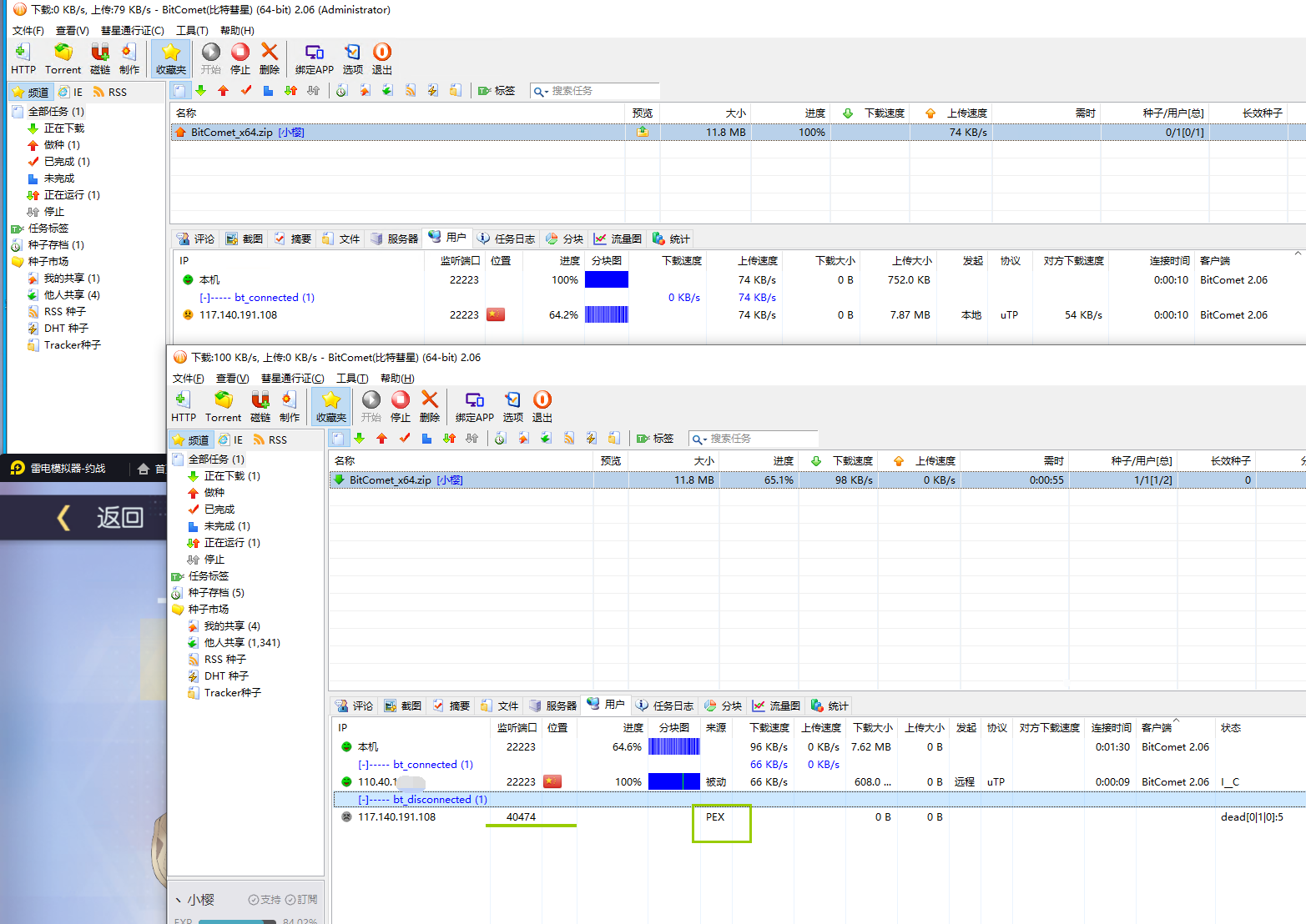

测试时就是用3个客户端,其中一个公网(S),两个NAT3(A与B),并且强制uTP连接
预期的结果是,当公网S与内网A建立uTP连接后,会把内网peer实际连接的公网端口,而不是其通告的本地监听端口加入到PEX列表
然而,当内网B通过uTP连接上公网S后,进行PEX获取到的仍然是内网A的监听端口而不是公网端口
同样地,内网A在这之后从公网S获得的PEX,也是内网B的本地监听端口

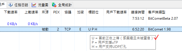

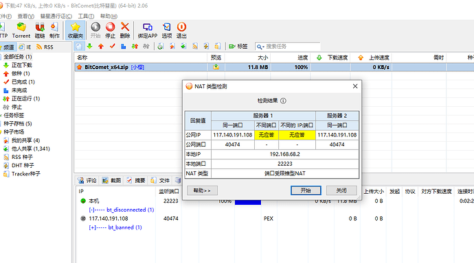

比特彗星PEX如图所示,比特彗星会正确使用NAT后的远程端口用于打洞

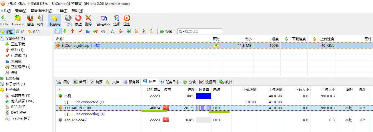

DHT如图所示,NAT3打洞后的端口,成功被公网ip服务器反向回连成功,NAT3打洞的前提一定是对方有公网ip或者NAT1,所以NAT3打洞的价值不大,最好设置好DMZ或者upnp来获取NAT1
然而在qb,无法进行任何方式的NAT1打洞

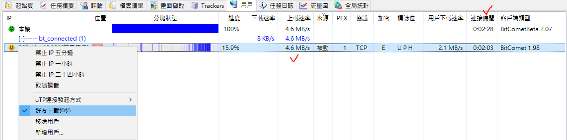

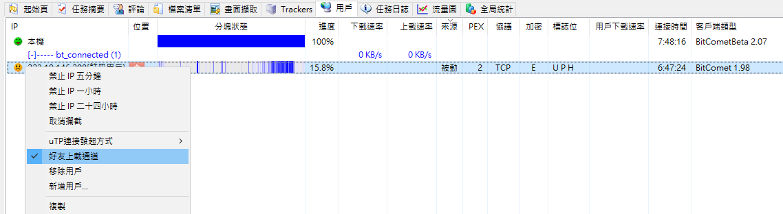

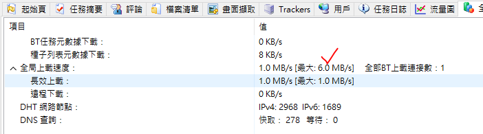

請問開通 [好友上傳通道] 過一陣子就沒有上傳速度?
查看旗標狀態上傳並沒有通道窒息
全局6M上傳頻寬扣掉 1M 長效,也還有 5M 可供上傳…
當停止任務後重新啟動,上傳速度就會恢復正常,初步感覺並非對方的問題。然而,上傳一段時間後速度又會歸零,必須手動重新啟動任務才能再次享有正常上傳速度。不太清楚這可能是什麼問題,是否有可能解釋或解決這種情況呢?還是要滿足什條件才能實現優先上傳?
