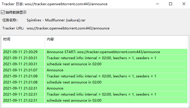

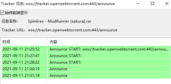

1.80视乎和wss有冲突
wss://tracker.openwebtorrent.com:443/announce
1.78版本下正常

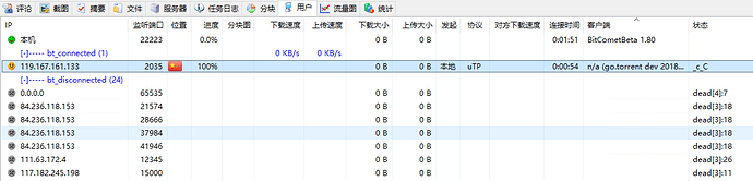

测试该版本uTP超时也可以自动断开了,值为3秒,,不知道这版本有没有希望nat打洞

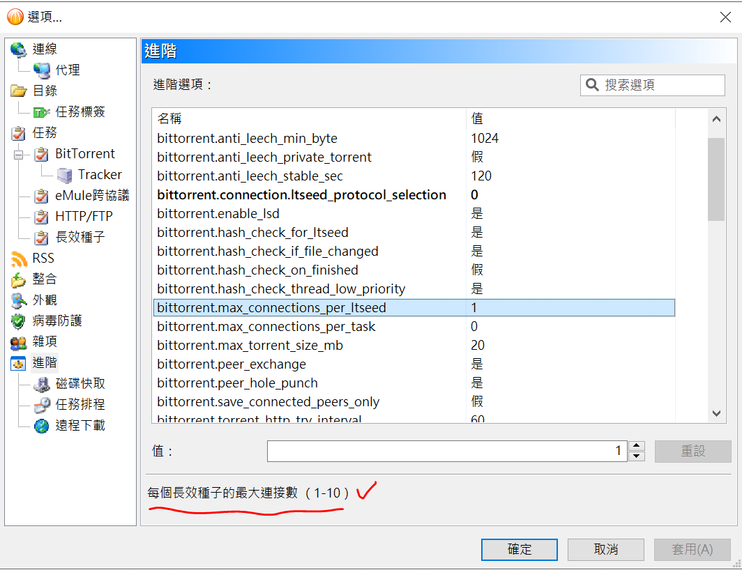

network.max_connecting_connections 这个默认200,设置10000,任务一多速度就掉,设置多少好呢?不过不知道和预先分配本地磁盘空间有没有关系,一下子下载太多就分配太多占用磁盘高可能,不知道把这个选项点否会不会好一点,边下边存

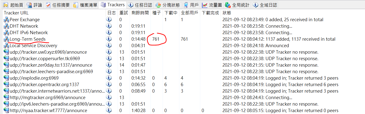

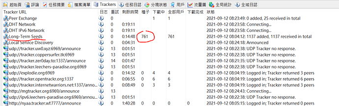

長效傳輸總感覺是看得到吃不到…
統計有這多…
但是總是感覺被 qos 等因素連接不到…
長效本身最多也只能一對十, 大大限制分享能力…
是否長效種子可以追加一條活路, 追加一條 PT 進行彗星內部資料交換, passkey 就自行彗星內建產生彼此信任, 也與支持上下載積分統計, 符合長效上傳積分需求, 不知可行性如何?

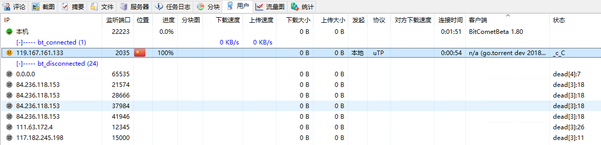

不知道元数据获取过程中,是否应当使用TCP发起,,UTP视乎获取不到
得稍后用utorrent做个种子测试一下
uTP和TCP在传输协议层面是等效的,都支持上层的元数据获取,BT协议加密也都支持。

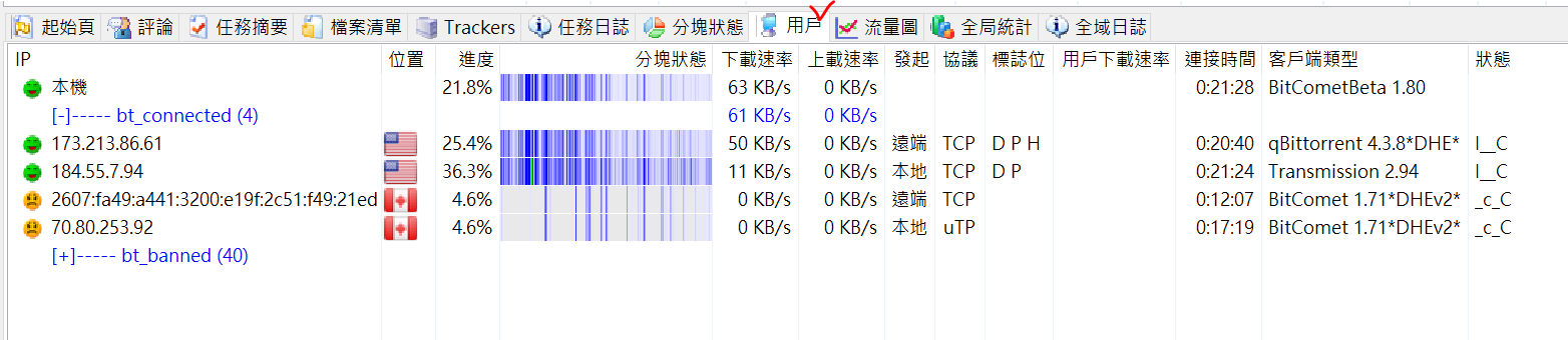

最新测试版,本地IP会出现显示0.0.0.0的情况,有时又会显示正常本地IP地址,网络确保是正常的。之前的版本没有这种跳动显示的情况。不知道是不是个例
