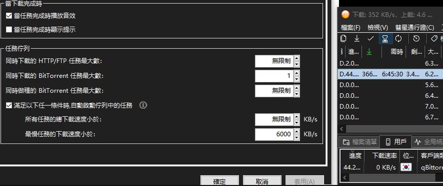

這個五分鐘低速自動開啟任務,有問題!
假如新的種子,任務沒完成,卡在40%,我還得等五分鐘,下載幾十個,後面等死人了
假如新的種子,沒長效,任務沒啥速度,也得等五分鐘
能不能加個參數讓用戶自動選擇N分鐘自動開始任務?!(一般來說兩三分鐘沒速度就NEXT了,新種子有些一開始比較快,所以趕時間)

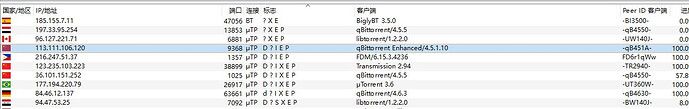

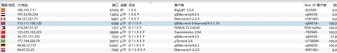

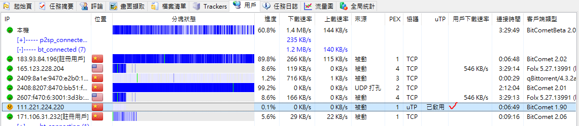

那这个截图中的是什么情况呢?

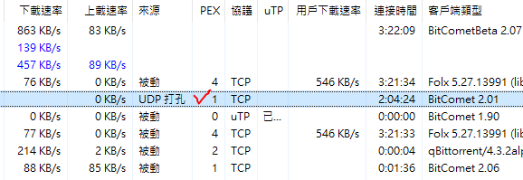

不过彗星用BEP55打洞的话是什么样的呢?
毕竟BEP55可以穿防火墙
想要了解BEP55的效率,你可以创建个私有种子来测试,彗星在私有种子下只使用BEP55,在BT任务才启用NAT1打洞

你这张图的udp打孔就是bep55,假设这个用户是C,你是用户A,B和C连接成功,并且C有公网ip,但是B和C是通过UTP连接的,所以你A连接到B后,bep55响应了B的UTP列表,得到对方C的信息,由于C有公网ip,你A就直接请求到C是TCP连接了
这就是上面说的,比特彗星的UTP视乎不愿意发起下载上传请求,所以现在版本开启UTP速度才会很慢,启用后基本上最快只有10MB/s内,其它BT软件UTP倒是可以轻松跑满1Gbps
黄色代表反吸血正在检测中,绿色代表正常用户,红色代表吸血用户,灰色代表等待连接
