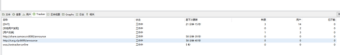

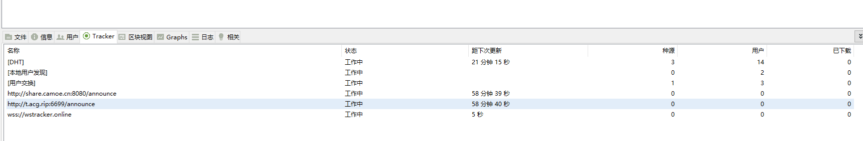

这两个tracker是假的吧?我看其他软件utorrent也读不出任何peer返回,估计是收集ip地址和网络访问日志数据钓鱼用的服务器吧
http://share.camoe.cn:8080/announce
http://t.acg.rip:6699/announce

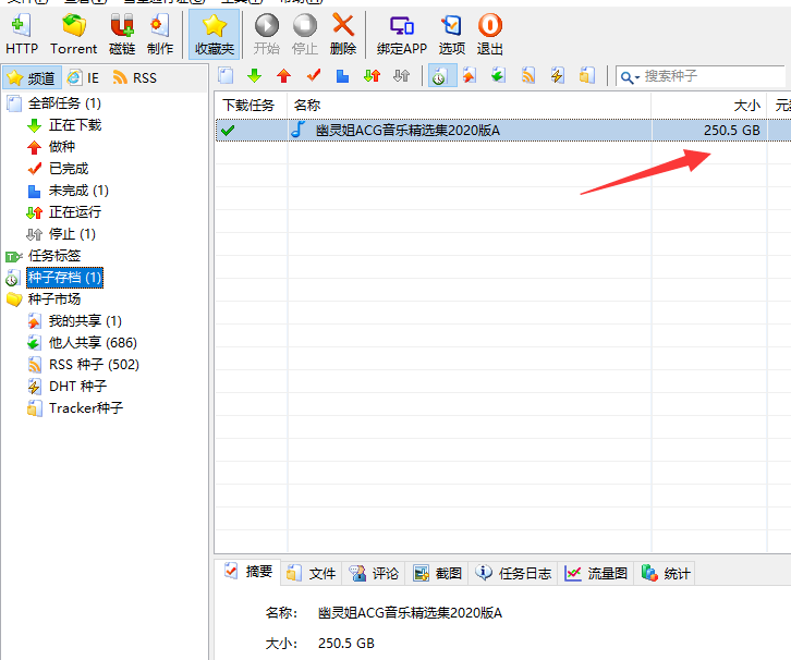

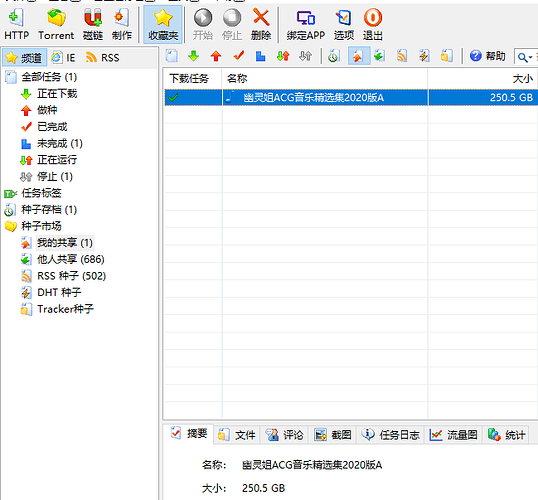

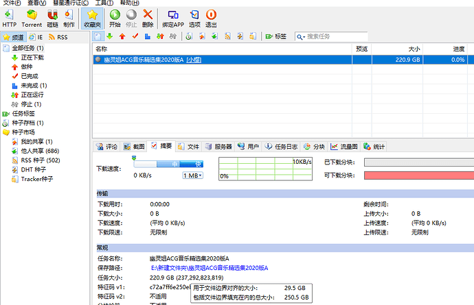

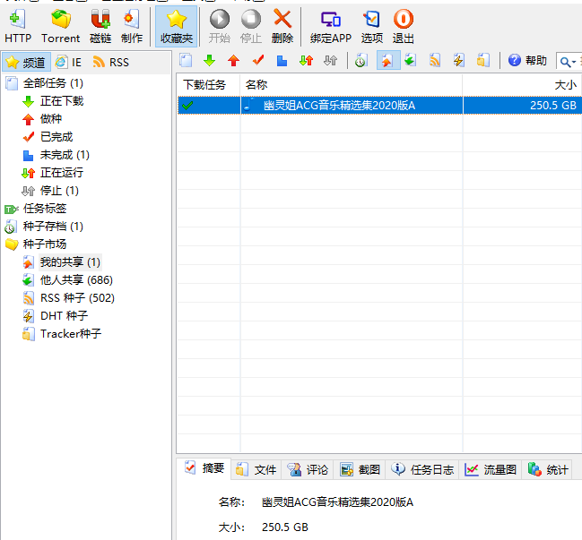

种子存档和种子市场的任务大小也应该排除区块对齐的显示,250.5GB改成220.9GB

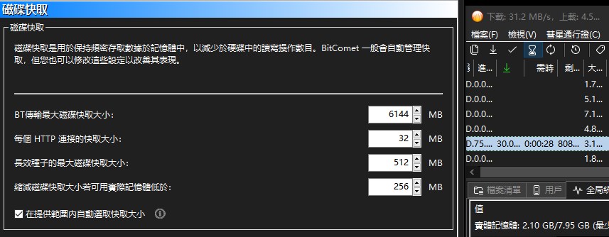

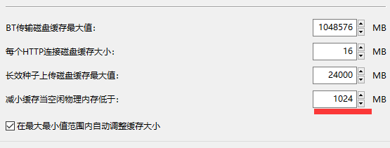

但是開了那個自動選擇快取後,剩下的內存大概徘徊在1.5GB,不會低於1GB?
你這個是VPN吧,現在都用機場了.
要控制剩余保留内存1G的话,设置1024
这个改好了
有测试用例吗?
没有取得元数据时,无法排除区块对齐占用的空间

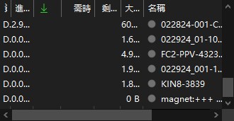

這個有些問題
創建任務時,不會發出聲音,而是任務欄彈出提醒?
創建任務後,不會把磁力轉為種子?不轉種子,那不是全部下載再暫停?
兩個問題不解決,這功能就沒啥用!
弱弱說下QB早就有這功能了,最少類似QB那樣把,加上去自動變種子不要開動任務
