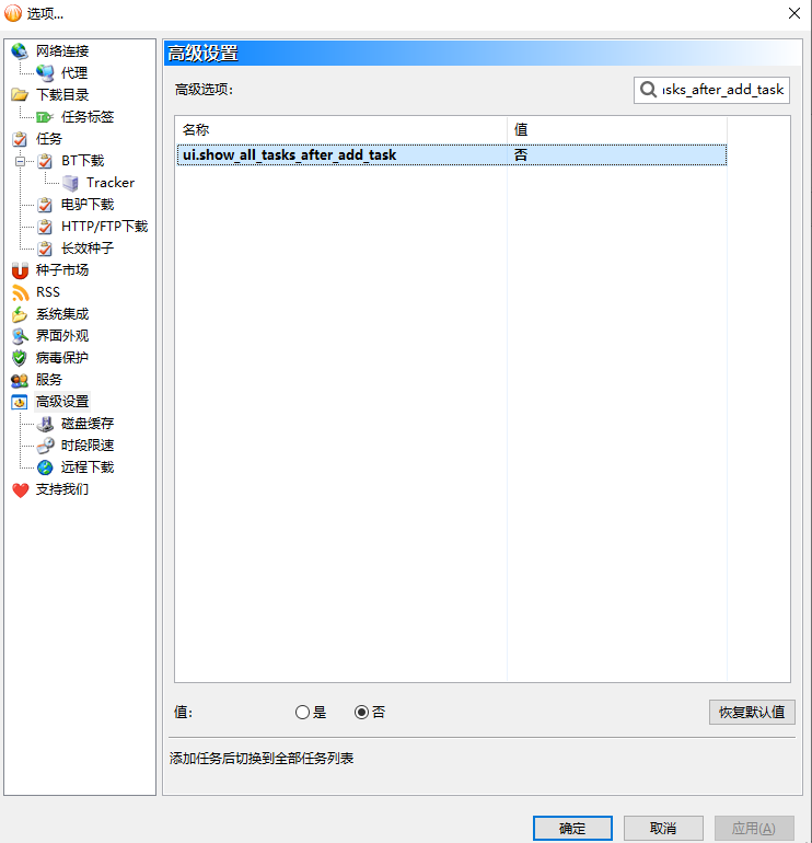

每次增加新的任務,假如我在未完成那,別自動轉到全部下載好不好!

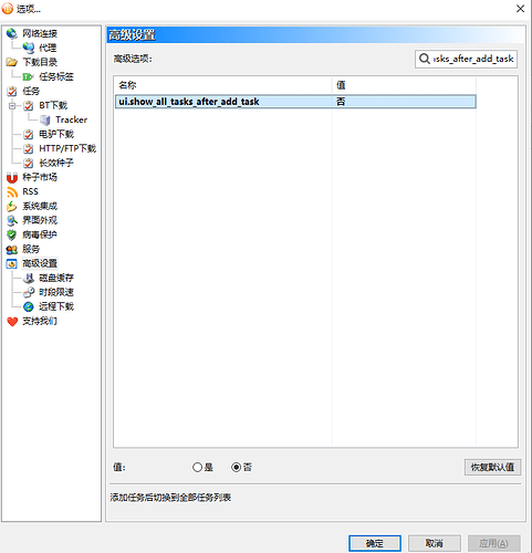

已有相关功能,高级设置改为否,此时添加新任务后不会跳转到全部下载
ui.show_all_tasks_after_add_task

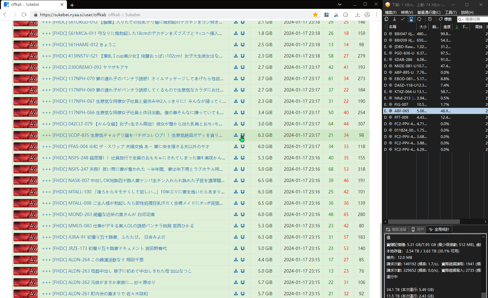

不是批量下载磁力链接,假如我在https://sukebei.nyaa.si/這的話,不是下載種子就是開打磁力,我要一個個下載或者一個個打開磁力,現在我感覺最好打開磁力後直接在任務那,而不是彈出任務框,下載種子主要的要等麻煩!

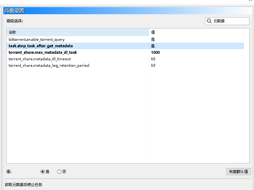

你说的是添加任务后暂停 然后手动开始下载?
那可以设置为获取元数据后暂停
感谢反馈。下一测试版已改进:添加磁链任务时按住Ctrl键则不显示新任务对话框,直接使用默认参数创建任务

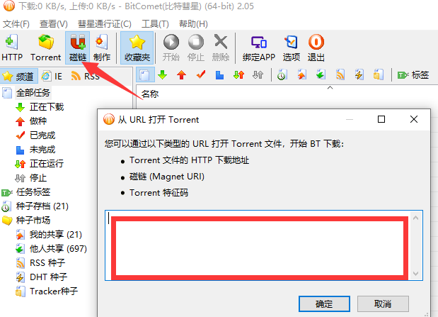

帮朋友反馈反馈一个功能

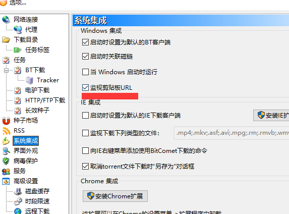

需求,挂着mstsc远程运行比特彗星,在自己电脑网页上复制了磁力连接,远程服务器会出现新建下载窗口,但是有时候他并不是要下载,会导致远程访问的服务器上出现大量的新建框要关闭
也就是说,要增加一个功能,静默监视剪贴板
多加一个开关,静默监视不弹出下载
启用此开关后
通过手动点击按钮,此时上一个最后访问到的剪贴板的内容出现在此处,可以直接确定点击进行下载

那先Ctrl+U打开窗口后,再Ctrl+V或Win+V直接粘贴链接不是更直观?
他主要是远程服务器上使用比特彗星,本地没运行,他说qb就是这样,复制磁力后不会弹出下载框,只有点击新建下载里面才有

目前HTTP任务新建窗口显示时会自动检查剪切板里的链接。那我把磁链任务新建窗口也加上这个功能吧

你的操作是单击磁链吗?我改的是拖动磁链到彗星窗口或悬浮窗时按住Ctrl键不弹出窗口
macOS版2.6.1已上传,欢迎试用
還是单击磁链吧,磁力位置離BC很遠,你想想拖一百個磁力到窗口不累死莫!
隨便說下,因為現在不彈出窗口,能不能再增加单击磁链創建任務時會有提示音。
