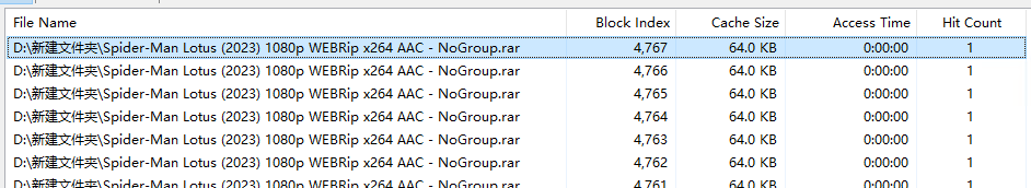

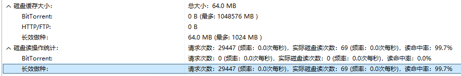

beta4改出问题了,以前长效bug一样疯狂读盘爆掉硬盘性能活动时间的问题又出来了(这个问题在1.96已经修复过了的),现在beta4长效读取命中率哗哗的掉,看了下分块只有64K,SSD的性能都快被beta4脱爆了,需要改回去2.05那样子的
能不能把长效算法改回去,beta4这版根本没法用长效上传,要的只是和BT任务那样超内存缓存容量后和BT那样直接去读硬盘,而且超内存后读的时候按照1M读吧,64K太折磨了

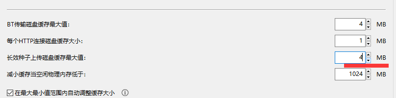

界面最大值的滚动能够设置的值现在是4,需要同步改成64M允许设置的最低值?不过我看高级设置piece_cache_min_size_mb的最小值也是4,那界面保持现状为4也可以
就是说算法换回去 1.96那样,一次性取16MB区块,防止随机读取磁盘
内存使用上限后,才1MB直接去读硬盘,不走内存缓存
如果长效上传不好做的话,,,那就保持2.05现状别改了
长效做种一次性取16MB区块的问题,在于如果种子文件里的piece分块大小不到16MB,那么部分数据就白读了,放在cache里不会被命中,而下一个请求的piece分块会读取另一个16MB,造成读盘速度大于上传速度。
cache容量达到上限后,会抛弃最早读取的cache分块。读盘速度大于上传速度的现象,理论上和cache容量是否达到上限没有直接关系。
单次读取的数据长度,beta4是按照实际请求长度读取磁盘的,一般不会超过1个piece分块的长度,但最小是1MB。64K只是cache分块长度,不是读取的长度。如果单次读取长度改回16MB,对于piece长度小于16MB的任务,长效做种还是会出现读盘速度大于上传速度的现象。

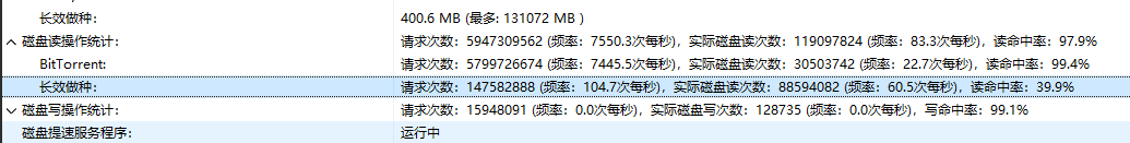

不存在你说的问题,2.05命中率可以稳定99%,磁盘基本处于空闲,只有长效下载的人连接数太多的时候如果缓存达到例如设置24G上限后才会出现一些读盘比读取大的情况
2.06bate4,读取命中率基本为0%,SSD磁盘一直被拉满
需要回滚bate4的此代码,不要动长效了,2.05版本已经接近完美了
同一个peer情况,长效客户端下载速度永远比不过BT传输,可能也是这个问题,客户端发起的区块太小了,导致给长效服务端带来太大的压力

缓存命中率和真实读盘次数数据又不会假,2.05版的长效上传是完美的
这个bate4版本真的不行
想要的是在长效上传里面也引入这个,避免上限值超过后带来的相同问题
核心改进:磁盘缓存达到上限后,分配读缓存失败时,仅按上传请求大小读取数据,不再从磁盘一次性读取整个分块数据

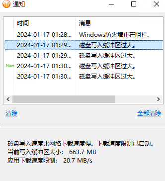

难道你之前以为写缓存是可以随便丢弃的。。。所以才说是设置上限大小
当然不是
现在的问题是当磁盘写能力不足时将下载内容持续写入内存
似乎要到空闲物理内存小于磁盘缓存设置中减小缓存选项时才会触发限速
同时伴随严重的界面卡顿
现在已经有了
ui.disk_writing_buffer_warning
ui.disk_writing_buffer_warning_size_mb
可以再增加一个选项即当达到警报值的时候执行自动限速
这样的目的是触发限速防止占用大量内存而不是丢弃已经下载的内容
现在的情况看上去更像是为了维持下载速度 而不停的将下载的内容写入内存
自动限速时所限制的下载速度 应略小于磁盘的随机写入能力
这样即可在不停止任务的情况下使得下载内容及时写入磁盘而不是堆积在内存中
这种情况较多的发生在较大内存用户身上 如16g 32g 内存
这可能是因为 磁盘缓存中 减小缓存这一项设置较小有关系
导致触发减小缓存时 已经占用了很多内存
所以应该设置专门的选项来触发限速
而不是使用磁盘缓存设置中的 减小缓存选项

2.06bate3开始改成了超内存去真实读盘,你可以观察下流量图读写情况对比看看?是否上传速率和读取 速率差距还会很大
如果用的bate4目前版本有bug,长效上传不走缓存,会导致SSD性能爆掉引起读盘暴增,用bate4的话需要把长效种子开关关闭

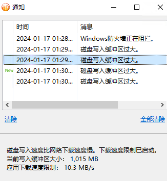

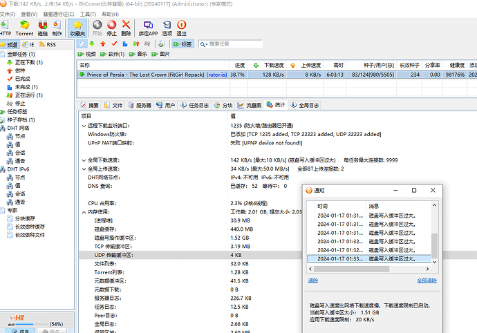

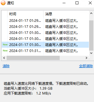

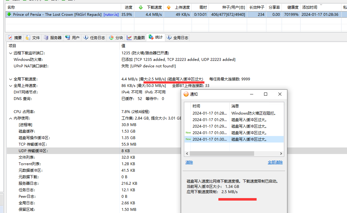

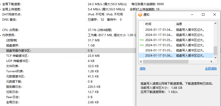

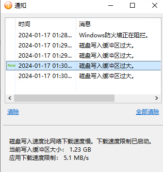

beta5已发布,欢迎试用
这些选项被取消了吗?

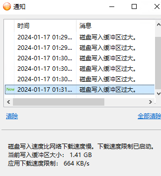

不过试了下还是可以正常通知的,多次触发也能正常多次通知成功

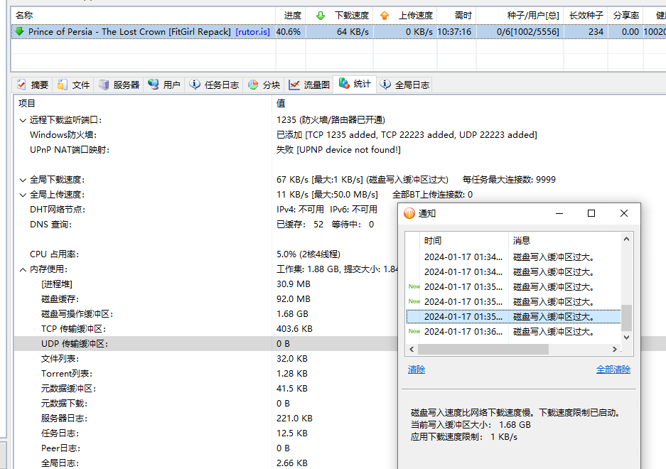

测试发现是阶段限速 还可以,而且在内存未用尽时候界面不会卡顿了
话说上面这个通知框不能实时显示通知吗,要关闭在打开才能看到新通知
最后就是限制到1KB/s
取消磁盘io限制后,速率成功自动恢复
实测效果不错,起到了 @ie12 说的达到多大写缓存后的自动执行下载限速的效果

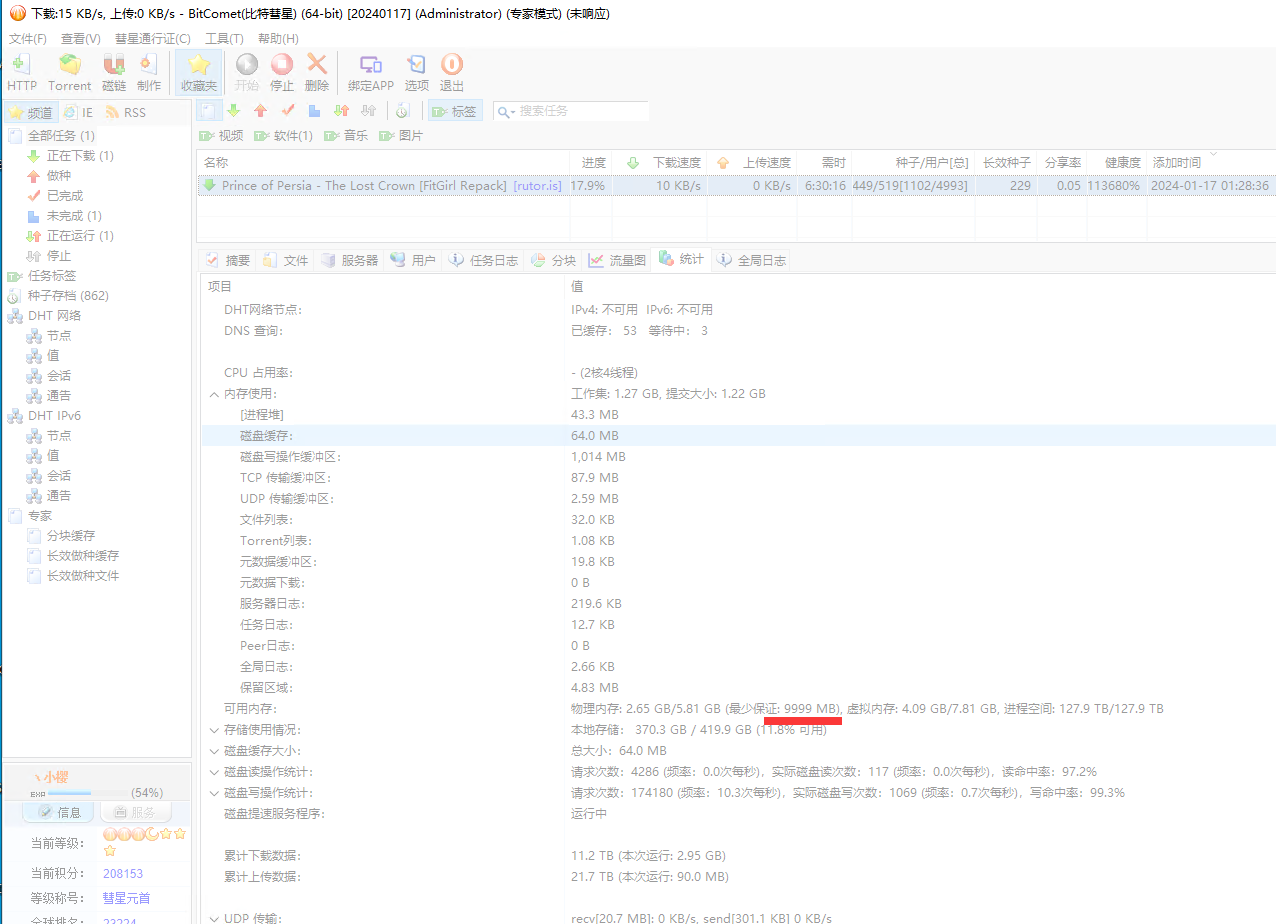

测试把内存用尽产生的触发自动限速,界面依旧会卡顿无响应,5到6秒无响应,可以用9999来模拟内存用尽,如果64G内存由于数值只能设置到9999,可以通过虚拟机方式分配较少内存的Windows来测试
不过内存用尽的限速界面卡顿,尝试把bittorrent.cache.piece_cache_min_size_mb 改成1024后就不卡了,,估计是其他原因,具体要你复现一下,来找问题了
