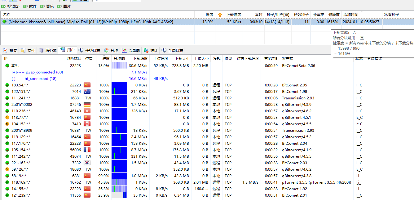

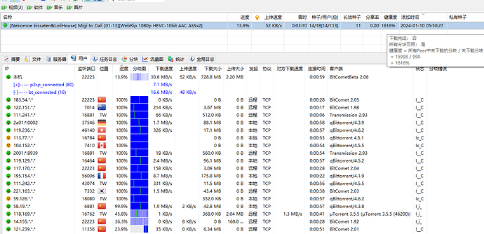

测试发现下载任务的健康度计算错误,估计也算进去了,这个任务当前正确值是900%,错误显示成了1800%

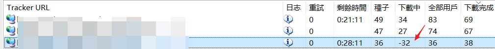

tracker里这种负值是啥意思?
本地无法复现,是特定的tracker服务器出现这种情况吗?

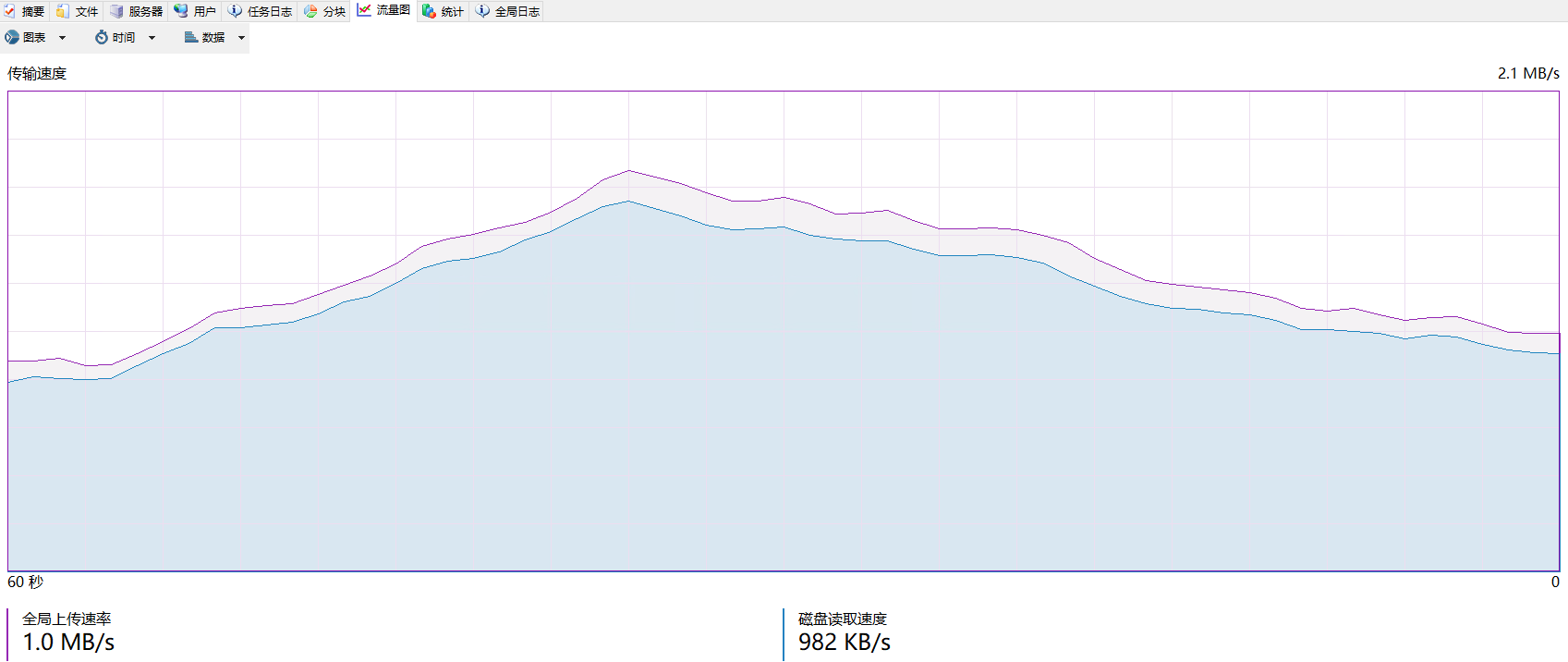

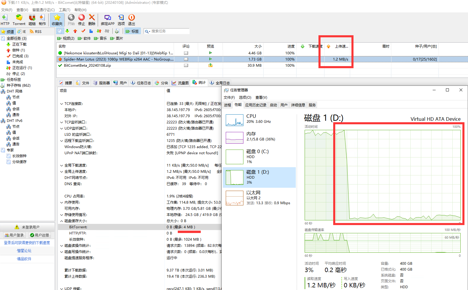

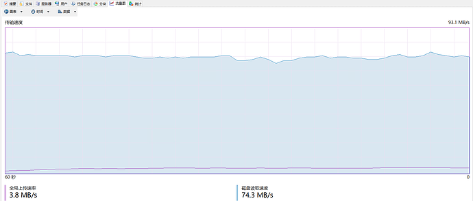

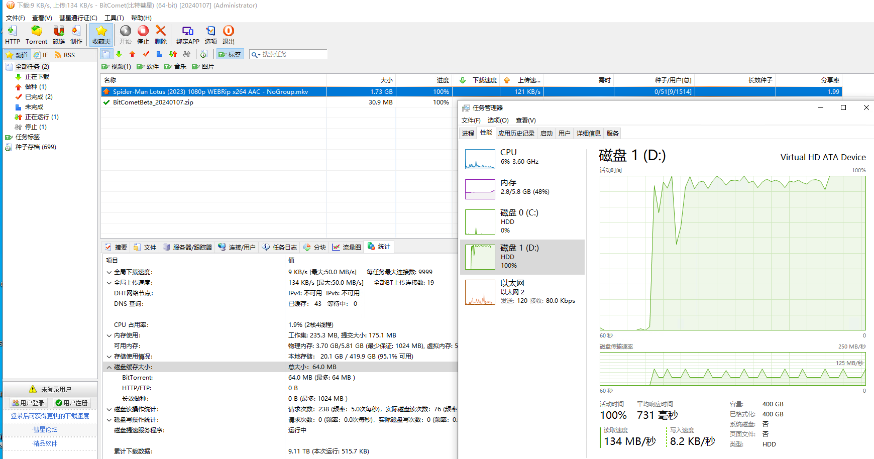

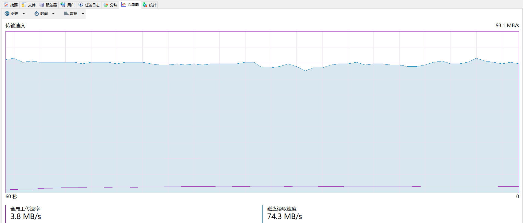

2.05版本和2.06 beta2,,,尝试设置缓存最大值64MB,对比没有任何区别

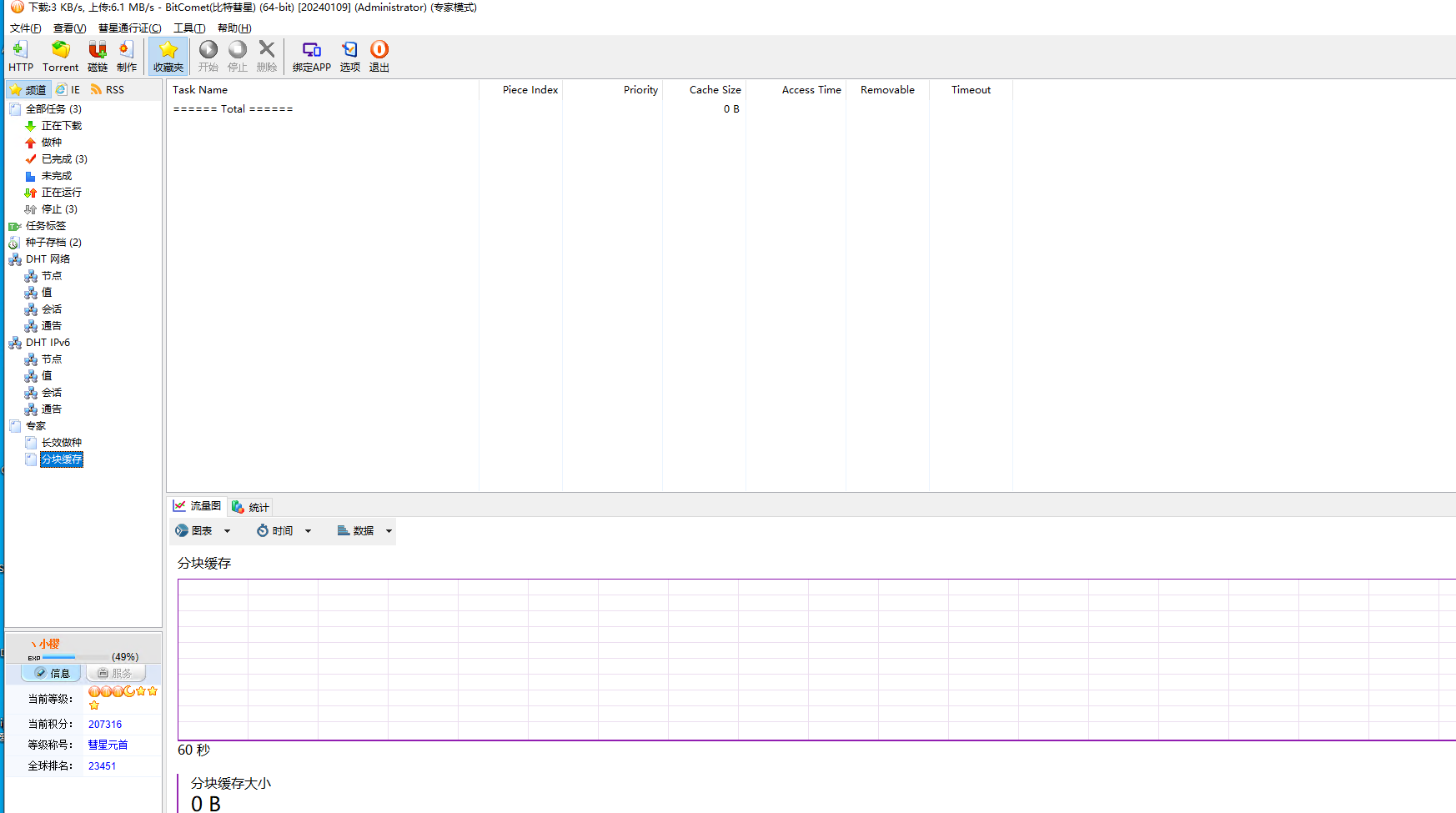

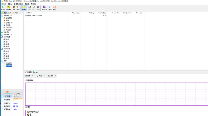

流量图增加piece cache容量,没有找到,专家模式左侧也没有piece cache列表
抱歉,昨晚beta2打包失误,现已重新上传
流量图还是没看到,不过专家模式左侧有了

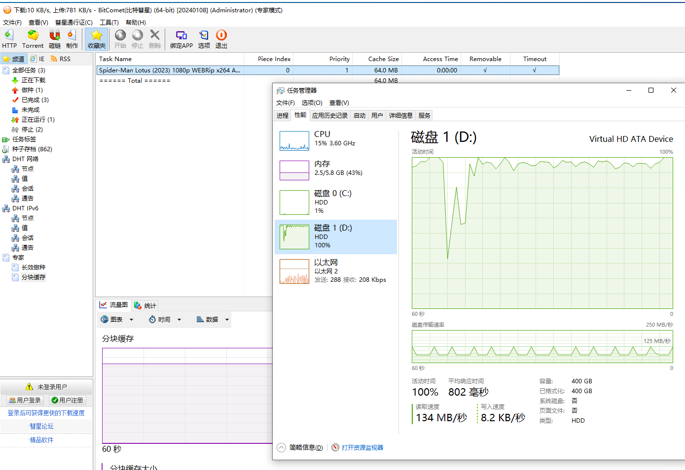

测试结果来看,,,没什么用,,所以什么算法都没用经不住人多,只能去设置限制最大人数
测试的种子为64M区块,客户端缓存最大值设置64M内存
e42d6a9975a2361b2dc53dcbdc05a11fb4557957

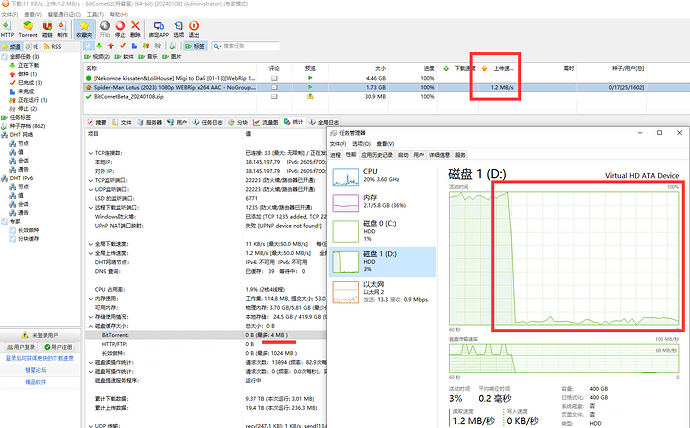

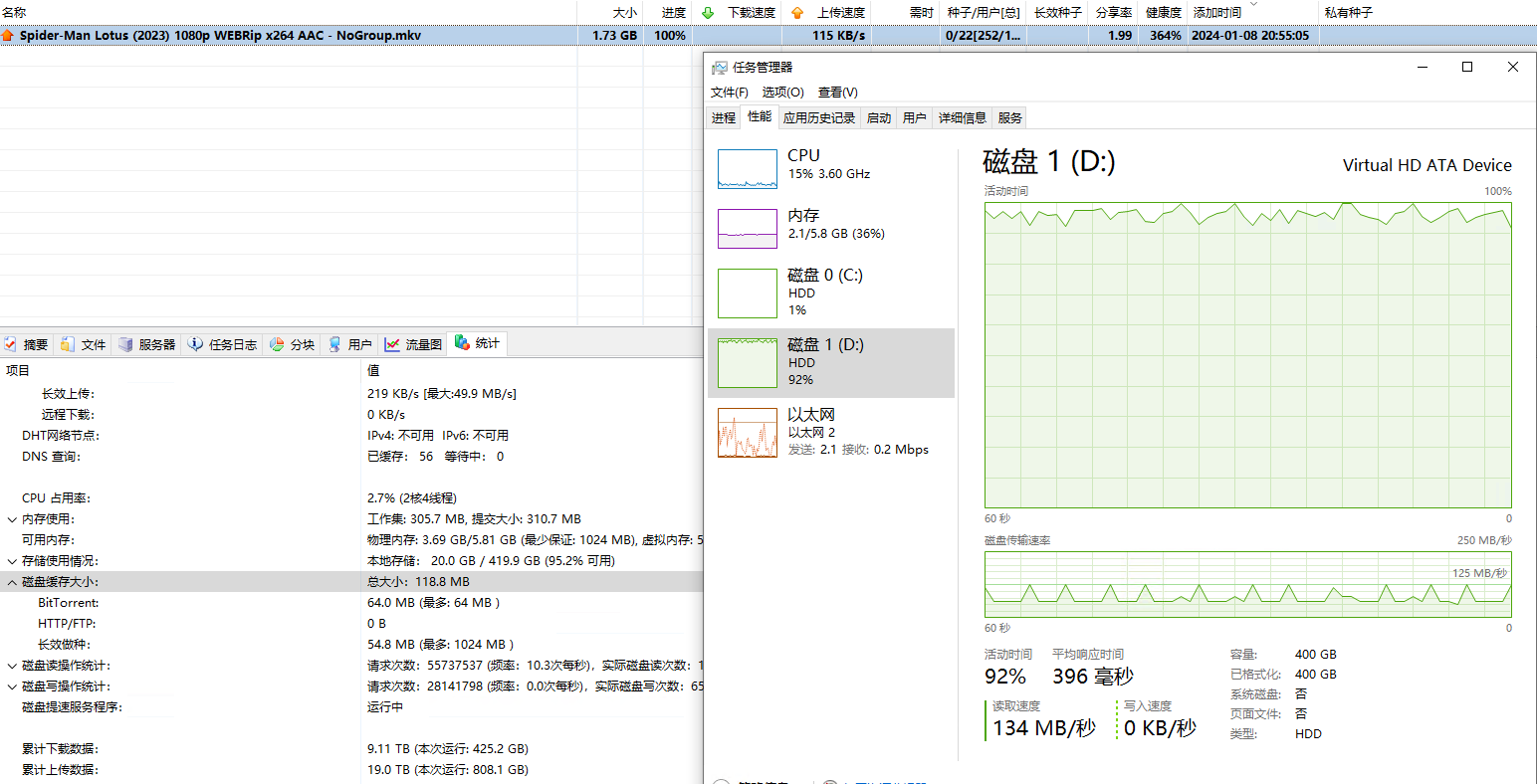

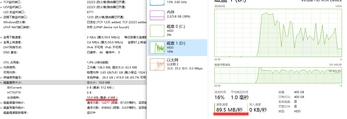

不过在我把缓存设置最大值改成4M后,,,硬盘读取速度就下降了,在2.05版本是依旧拉满硬盘,2.06 Beta2 [20240108] 此时是和上传速度相等

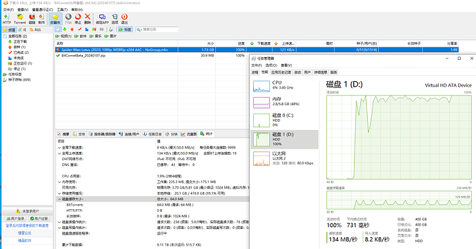

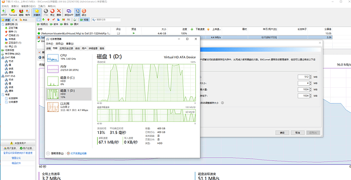

缓存设置最大值改成512MB,依旧是上传速率和读取速度不符,只有大于任务大小设置2GB的时候,读取速率才能持平正常
感谢反馈,我测试一下

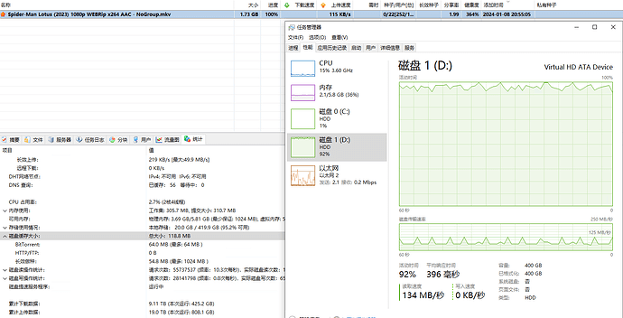

看起来可能是这里算法还没处理好
beta3已发布,欢迎试用

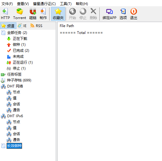

beta3测试结果完美,这个算法可以一起应用到长效上传上?长效种子之前反馈过也有相同的爆内存后读取硬盘问题
高级模式也没显示长效的分块缓存
还有长效做种的缓存最小值是6M,能不能把最小默认值改成64M,自己改配置文件好像找不到相关的参数
这个只对BT任务起效果,没有对长效种子缓存同时起效
