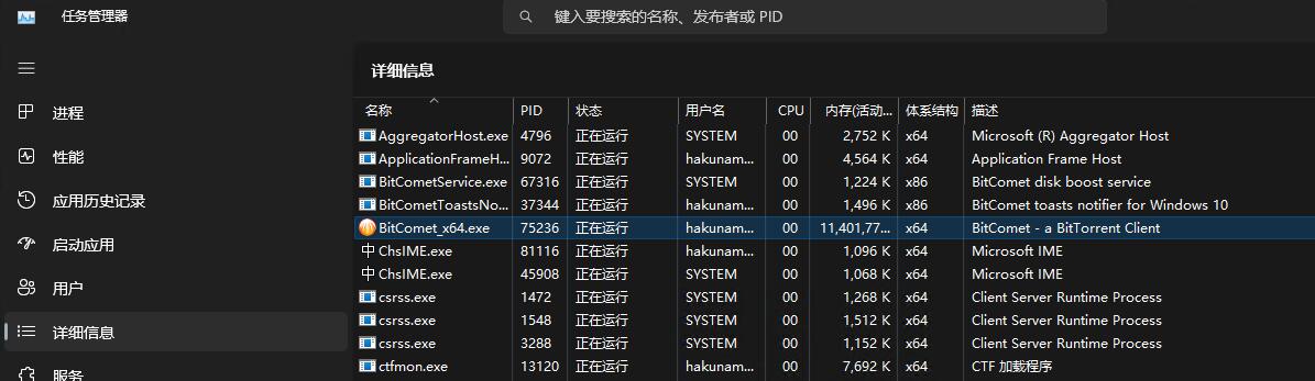

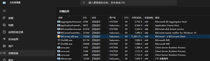

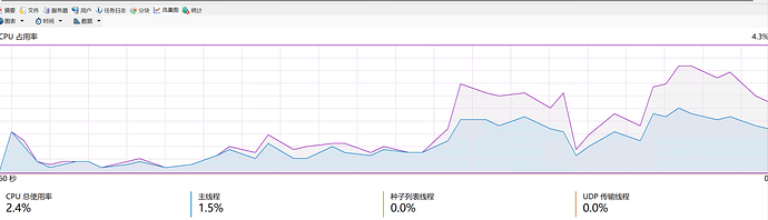

负载是不是有些高了,吃了系统15%运算资源负载,有些过了吧?
可以看一下CPU流量图,是什么占用的

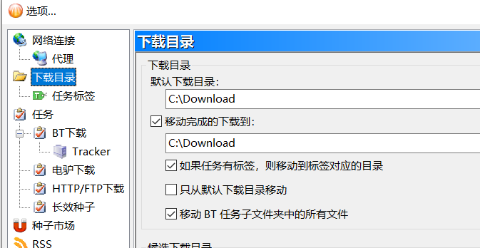

请问这个移动完成的下载到 是什么意思?
移动 完成的下载
就是说下载中的时候产生的.bc!文件在上面的目录里,下载完成后的文件会放到下面的目录里
一般用作下载到固态硬盘,在移动到USB或者机械硬盘使用的功能

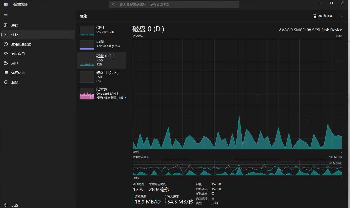

2.07预计也会解决一个界面卡顿问题,不过触发条件很苛刻,需要在内存用尽并且需求度非常紧张的情况下出现,文件区块下载完成后需要hash校验,但是由于内存紧张之前的缓存已被清除,那么hash的时候需要从磁盘获取,这部分目前版本在主线程cpu操作会引起界面卡顿5-6秒的io等待
群里有一个朋友,也是界面操作巨卡,3-5秒才能响应一次,我远程看了下没看出来什么毛病,捕获了个dmp也看看是什么原因吧

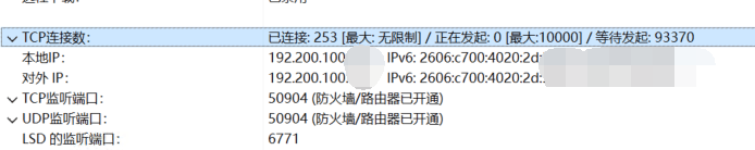

唯一看见出现的问题现象就是等待发起堵住了,好几万的等待发起,就是不进去正在发起里,其它内存啥的数据啥都没问题但是操作确实很卡,方便的话能看看这个捕获dmp查看原因吗?
