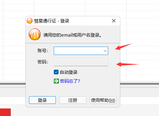

win11打开后,登录的密码框都看不清了

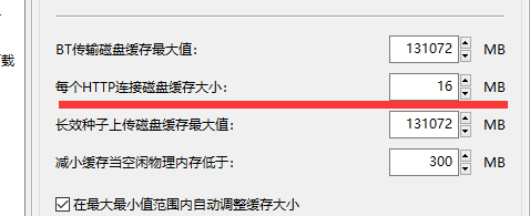

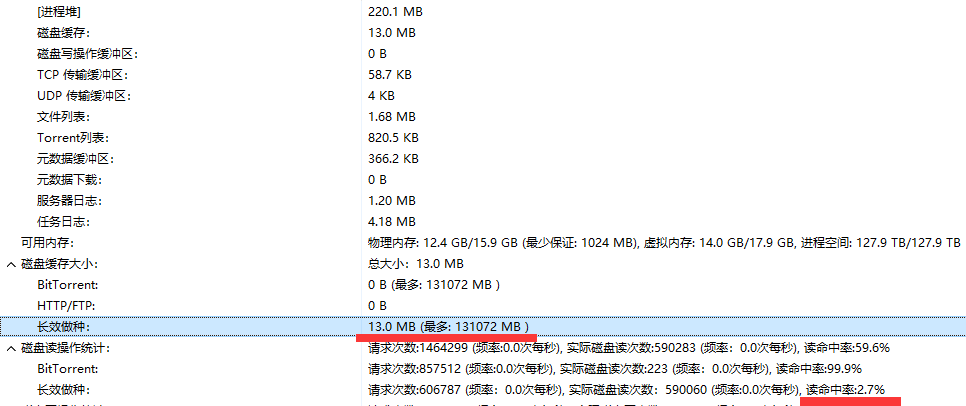

长效种子的缓存能不能改成BT那种区块式,一次读取较大的区块可以减少读盘次数。现在都是一次几百KB这样上涨的,,,
可以和这个设置选项共享上?比如设置16M则一次读取16M数据缓存到内存中,应该对缓存命中率有帮助,就算没帮助也可以节省读盘次数,对比BT网络的读盘次数就很离谱,高达59W次,BT只有200次读盘
