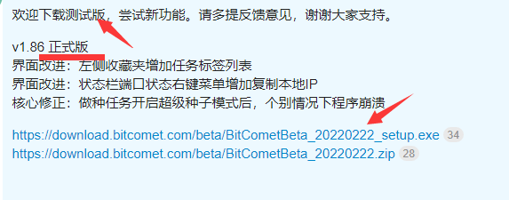

欢迎下载测试版,尝试新功能。请多提反馈意见,谢谢大家支持。
1.86 正式版

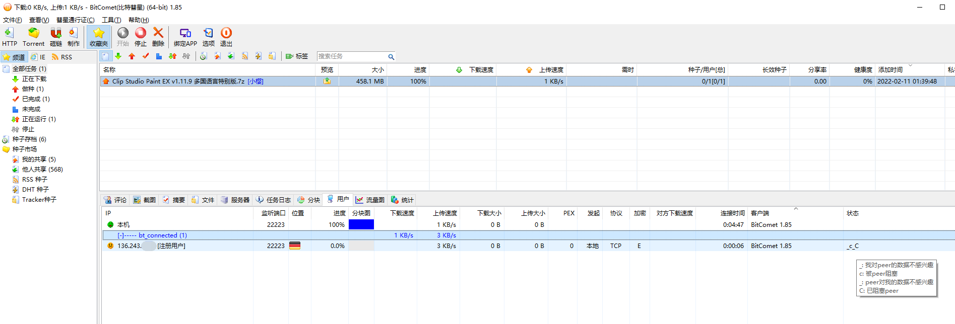

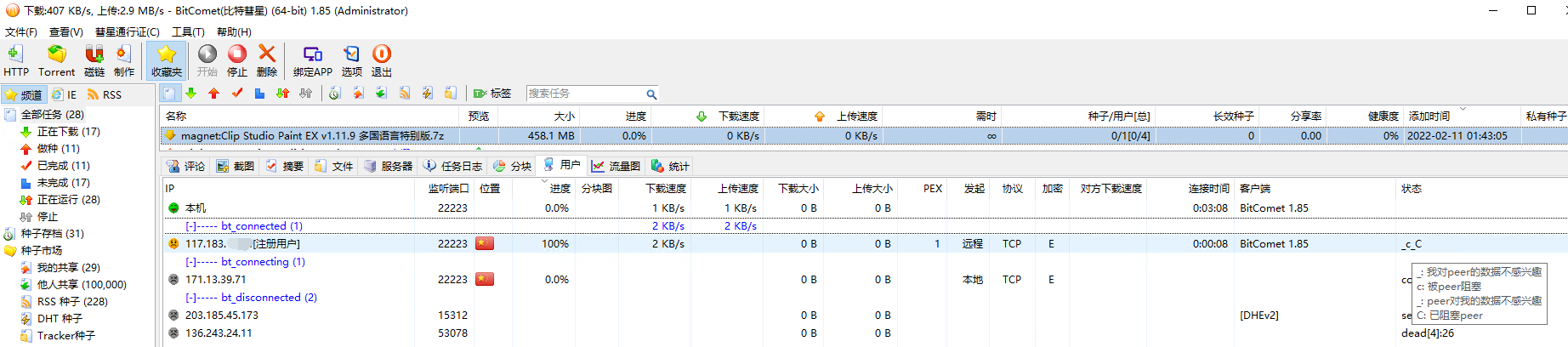

3. 1.85版本两台互拷取不到磁力数据无法转为种子开始进行下载?
看两边的状态信息,,都是显示C

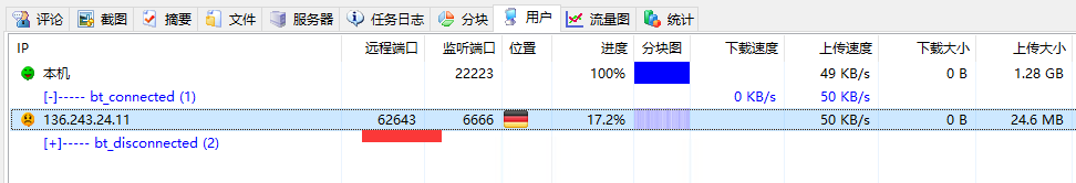

我做了一个测试数据,两台服务器,公网TCP开放为A,内网TCP阻塞为B
A做种,B可以正常获取到磁力数据
B做种,A无法获取到磁力数据
就一直10秒反复超时连接,不传输磁力数据,应该是一个设计BUG?
等于说只能问对方要磁力数据,不能自己主动把磁力数据提交给对方。
通过测试,utorrent就不存在这个问题,可以B做种,把磁力数据传给A

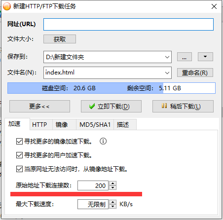

4.http批量下载无法检测获取到文件大小

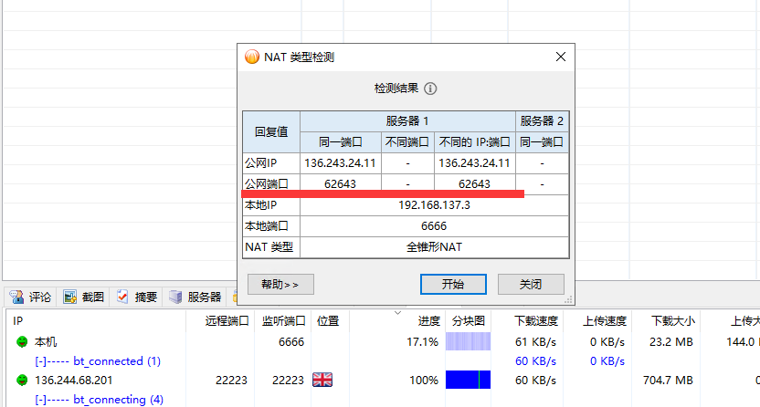

NAT类型测试是端口受限锥型

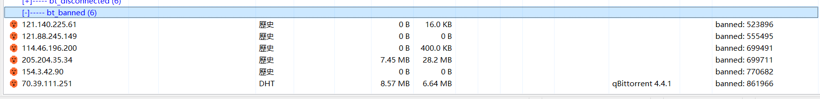

选中这里然后右键取消拦截不能取消,但是手动选择单个或多个ip右键取消拦截是可以的

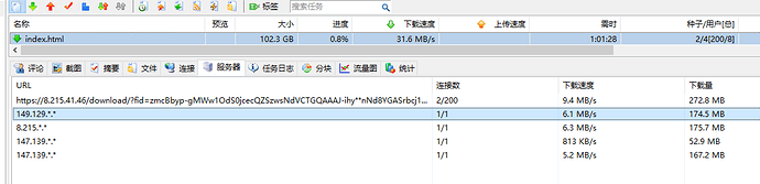

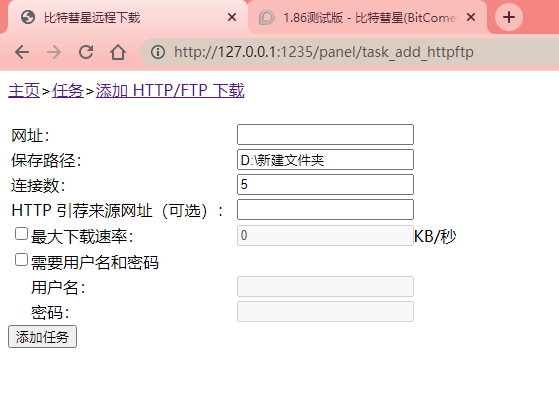

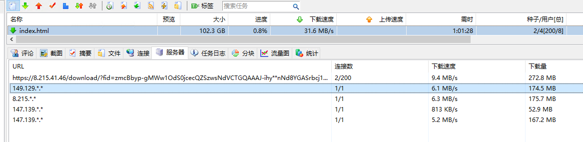

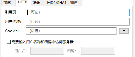

网页版远程下载HTTP啥时候能加强下。。目前还没有User-Agent和cookie设置选项,也没有镜像链接和设置文件名的选项,连接数默认值5没调用比特彗星软件内设置的连接数

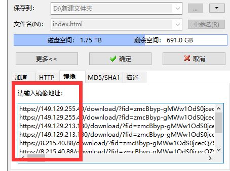

镜像链接的时候,,这个界面真的显示只是一个ip不显示完整链接

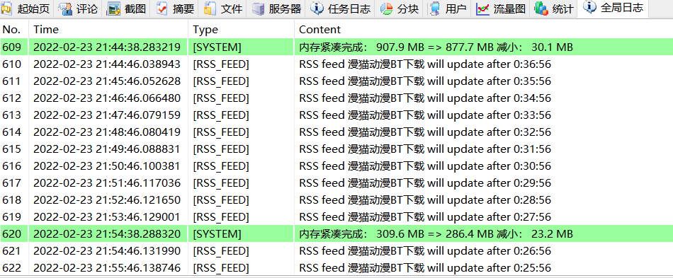

请求一个日志过滤的功能。
RSS倒计时日志已改进
比起文字描述,,,还是录屏吧
https://ldbbs.ldmnq.com/bbs/topic/attachment/2022-2/9aac0d9c-60fb-4ad4-b573-1443e156dd61.mp4
wxhere15:
RSS倒计时日志已改进
感觉他想要的是在日志标签分类里面,,,点击右键,过滤选择不显示哪种日志内容,比如隐藏rss日志使其不可见
等待这个功能,网盘做解析脚本,从webgui接口post批量推送文件夹进行多文件http下载链接使用。
还需要Referer这个头,最好直接自定义整个headees
另外能不能分任务设置代理,同时下载国内跟国外,全局代理影响太大了
引用来源网址就是,referer,中文翻译问题。。现在能定义的就这三种,大部分网盘的防盗链限制都足够了,除非有奇葩网盘要求使用js来进行header token头部提交某个参数来过防盗链。。这类基本很少或者基本见不到,主要就是cookie,referer,user-agent这三者做防盗链,当然后续要是能出个自定义设置header 那就更好~
