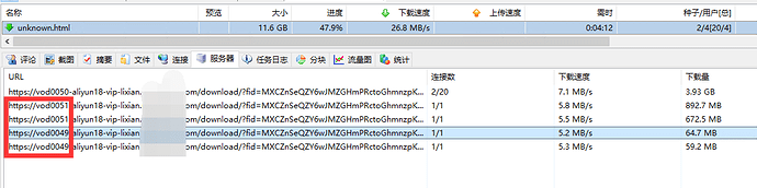

远程推送设置HTTP下载文件名能方便弄一个吗。。迅雷云盘服务器没有返回文件名在头部,导致文件名为index.html,此时只能通过脚本取api值然后远程下载推送新的文件名上去
还有远程界面最重要的添加镜像地址功能!这样才能同时连接多台服务器去同时下载

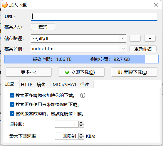

现在这个http下载需要手动左上角选HTTP下载,手动输入url,Referer,User-Agent,Cookie这些参数

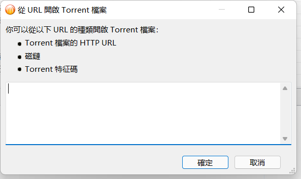

是不是可以说把

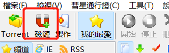

这个磁链改成添加下载,
这里自动判断是http/https还是磁力,弹出不同窗口

如果做到一起进行判断的话,用户输入的http链接是作为文件单独下载,还是作为BT任务的torrent文件下载,不太容易明确区分。

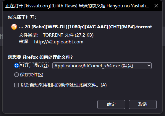

和官方说的一样,,不方便判断,因为torrent文件不一定是.torrent结尾,例子有很多,随便挑选一个都是非torrent文件结尾
http://v2.uploadbt.com/?r=down&hash=5bc5dcd6b043d401df6dd2abf7d5a5066390c207&name=[kisssub.org][Lilith-Raws]%20%E5%8D%8A%E5%A6%96%E7%9A%84%E5%A4%9C%E5%8F%89%E5%A7%AC%20/%20Hanyou%20no%20Yashahime%20-%20Sengoku%20Otogizoushi%20S02%20-%2020%20[Baha][WEB-DL][1080p][AVC%20AAC][CHT][MP4]
所以ui这上面可以不用改动了吧

并不是判断下载链接,链接返回的响应头是 Content-Disposition:attachment; filename=“xxx.torrent”。判断文件名即可

接收到Content-Disposition确实能判断是否为种子文件,但就得删除已创建的HTTP下载任务,重新创建一个BT下载任务,流程上比较麻烦,界面上也容易造成困惑。
