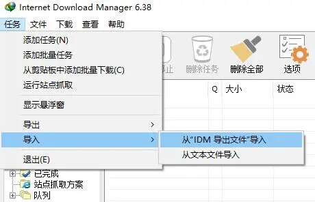

参考下idm这些的做法?他们也没去读取敏感目录,如果窗口上自定义填写不好做的话,,学下他们用ef2文件导入方式也可以?
aria2c.down 文件和 idm.ef2 文件导出进下载器的用法例子,添加cookie自定义header头部突破115网盘防盗链下载

idm.ef2 文件例如
http://cdnfhnfile.115.com/p5iy0bhadwx6apeamsnmnl7s9uv4cl16pp1ye02j/V1.5.2.apk?t=1635891305&u=10086&s=51200&d=1974927830-hk85awqfk6444a4rh-0&c=2&f=3&k=6umumjzjrdplyxu2et8i4arxqeo39jqg
user-agent: Mozilla/5.0 (Windows NT 10.0; WOW64) AppleWebKit/537.36 (KHTML, like Gecko) Chrome/83.0.4103.61 Safari/537.36 115Browser/24.1.0.10
referer: https://115.com/
cookie: wxi5sn892php8bmpanyjcmfqf4lkus62=bt14vwp54856ts0p4o5w8ox0cgcit5hs
idm.ef2 文件用法举例
