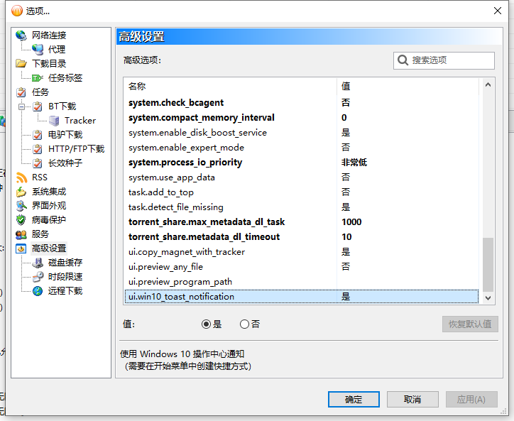

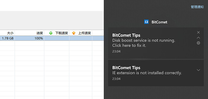

能不能把首次启动的磁盘加速的toast改成软件弹窗?太隐蔽了
还有toast可以改成中文吗
你是英文版Windows 10系统吗?中文版的话就是中文的提示,这块是调用系统api的,需要改回软件弹窗在高级设置里面找到 ui.win10_toast_notification 值改为否

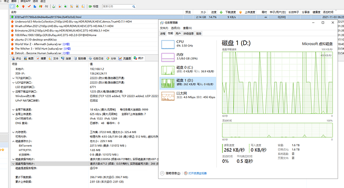

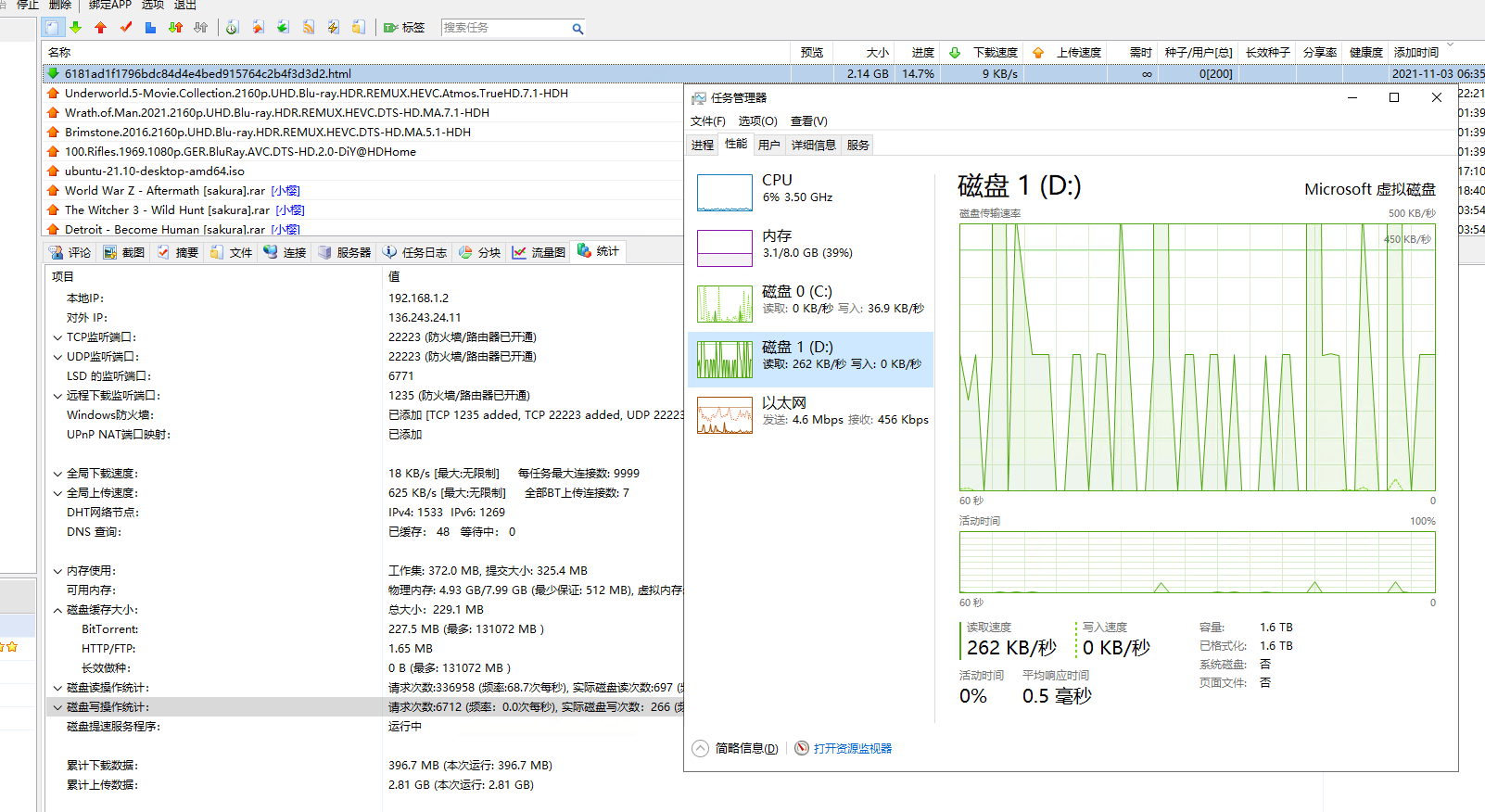

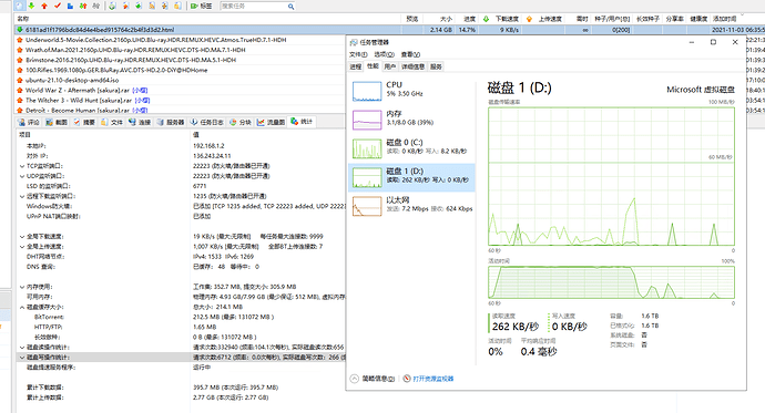

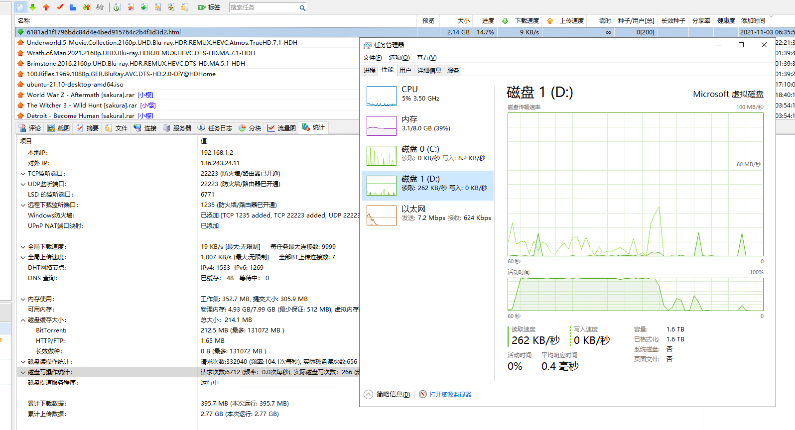

HTTP下载变成9KB的问题好像也找到了。。。就是磁盘提速服务对HTTP不起作用
在下载时候到了一定阶段后,进行填0,填0完成后,
甚至让磁盘处于9KB等待了长达2分钟空闲后才继续重新拉起下载线程,这2分钟的时候一直是9KB没有下载速度
上个测试贴有发过测试方案,,大文件创建下载几秒后,点停止下载,整个界面就会无响应,此时就在对磁盘进行填0了
或者大文件下载,让他持续下到一定进度,数据要写入磁盘的时候就也会触发填0,不过这时候界面不会卡死,只是速度显示为9KB

可以使用 ui.win10_toast_notification 来切换为彗星自己的弹出窗口,默认是用系统的toast
正常情况下toast的文字语言和彗星界面的语言是一致的。很奇怪为何你的彗星显示的是中文,toast弹出框却是英文的。

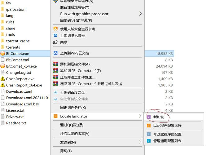

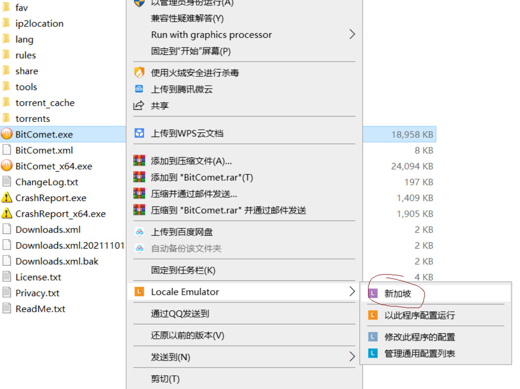

我把lang文件夹里面的tw删除了,把cn改成了tw启动的,也就是软件选择繁体,实际上是简体内容
,麻烦看看能不能优化一下
按照你的方式测试过了,界面和toast显示的都是简体中文。还是不知道为何你会出现英文toast
我是使用了Locale.Emulator.2.5.0.1模拟的新加坡启动的彗星,替换文件只是前提
测试过了,HTTP下载也会调用磁盘提速服务的。你下载保存到的分区是什么格式的?“Microsoft虚拟磁盘”是啥?
用Locale.Emulator测试过了,界面和toast显示的都是简体中文。
那就奇怪了,我系统也是原版镜像啊,不是ghost修改
ntfs格式,BT种子任务是没有问题的,就HTTP不行,你再测一下?创建个大任务文件,然后下载1%点停止任务,应该是同一个原因产生的填0写盘,能找到这个问题解决,下载中突然填0变成9KB的问题也能解决了
Microsoft虚拟磁盘 是Windows 10中的hyper虚拟机功能,新建虚拟机后,里面的虚拟机中任务管理器就显示 Microsoft虚拟磁盘
