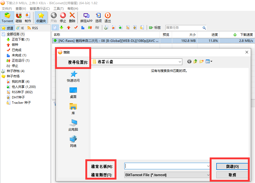

说起来这个简体中文的问题,通过替换cn.mo和tw.mo实现的简体中文,,某些地方还是繁体的
比如点击打开torrent文件的功能
还有评论区等等
我录了个视频看看,,很好复现的

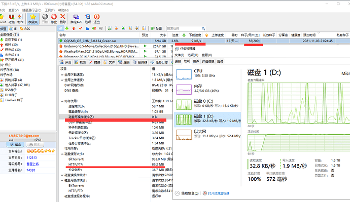

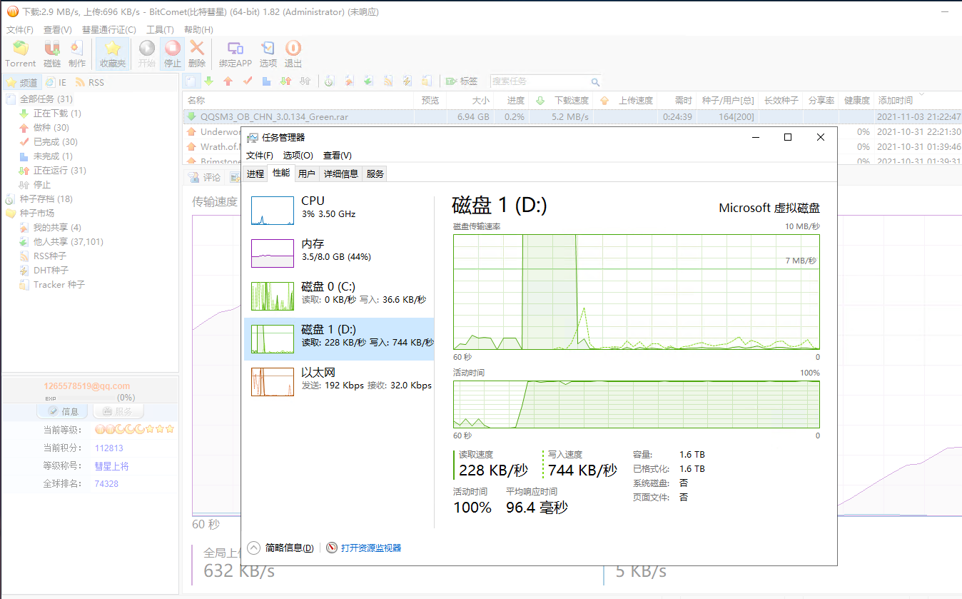

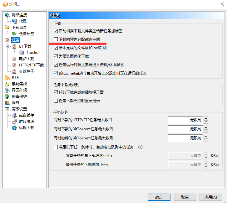

找到问题了:HTTP任务未开启提前分配磁盘空间时,没有调用磁盘加速服务。下一版修复。
你可以先试试把“提前分配磁盘空间时”选项打开,看是否还会卡磁盘。
确实,,我没开这个选项,
开了后,测试确实不会卡硬盘了,
我在测一下看看9KB的问题是不是也解决了,猜测是和没调用磁盘加速服务导致的同一个问题
服务器上电脑磁盘比较烂的情况,,停止还是无响应一会,这个操作能不能做成异步处理,状态变成黄点那种
可以改成异步的,费点功夫

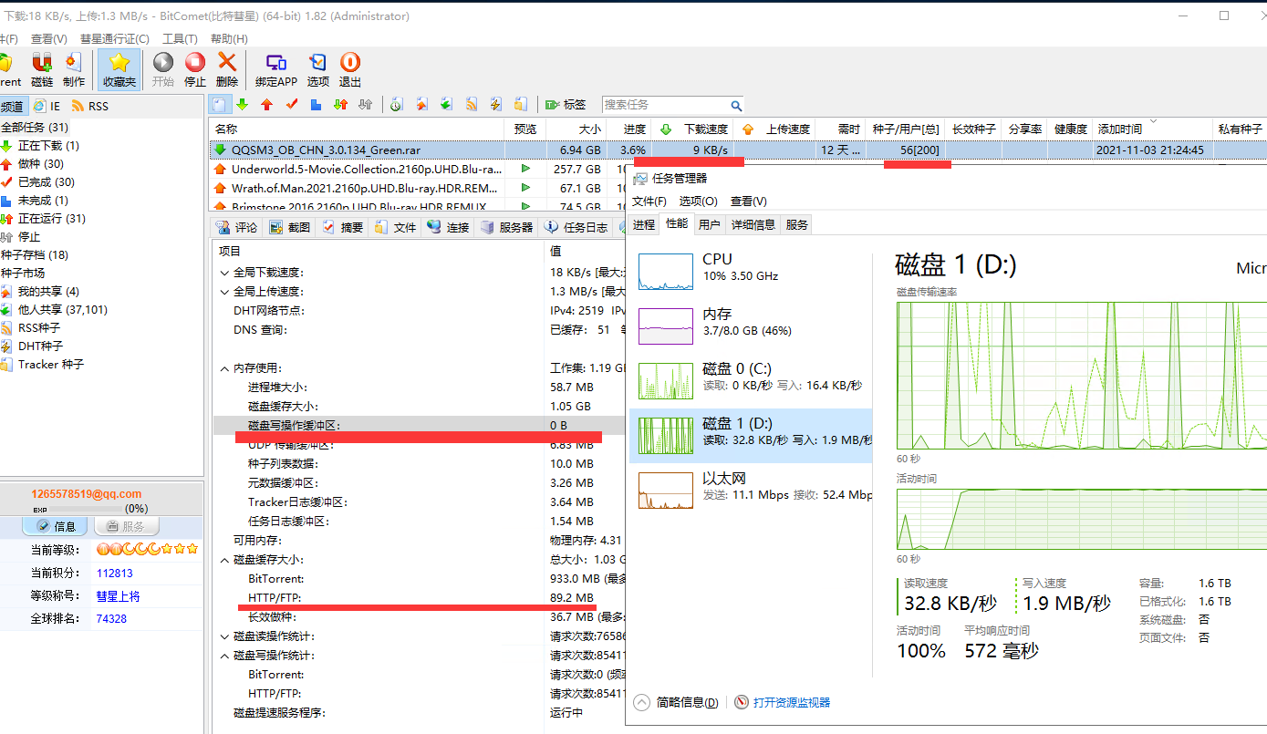

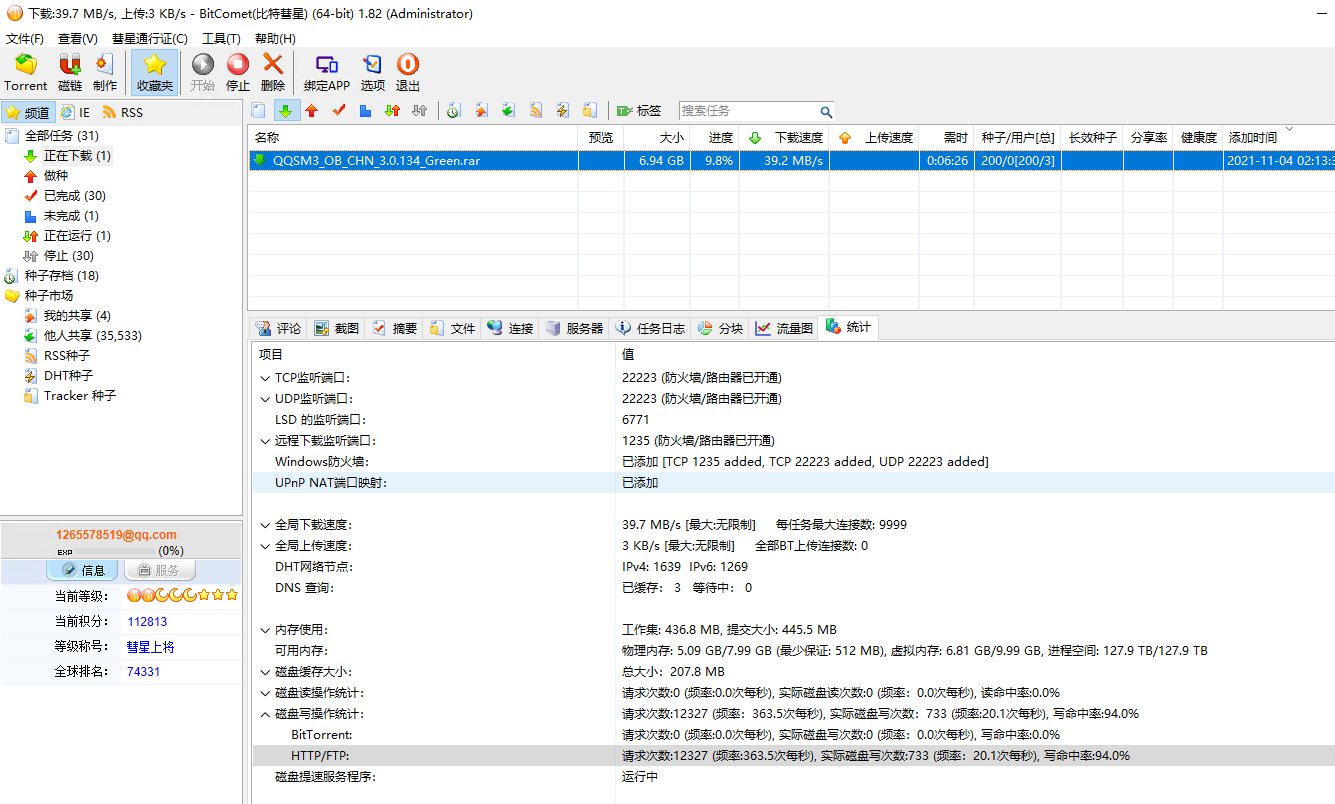

9KB还是有,,估计是磁盘太烂了,可以看到现在的9KB线程保持了56个,之前是跌成0,估计是磁盘写缓存到硬盘的操作,现在写完这部分缓存不会空闲2分钟在去下载了,可以立即触发提速下载起来
9KB这个问题算是已经解决了,果然是相同的原因导致的,估计就是下载阶段时要触发一些分段信息文件创建
在内存使用,磁盘写缓存操作区没有显示HTTP的缓存信息吧,但是磁盘缓存大小里面就有
可能HTTP缓存优化的也不是太好,,,我设置的2048M缓存,看磁盘缓存大小写到200M基本就封顶了,从没用到过2048M

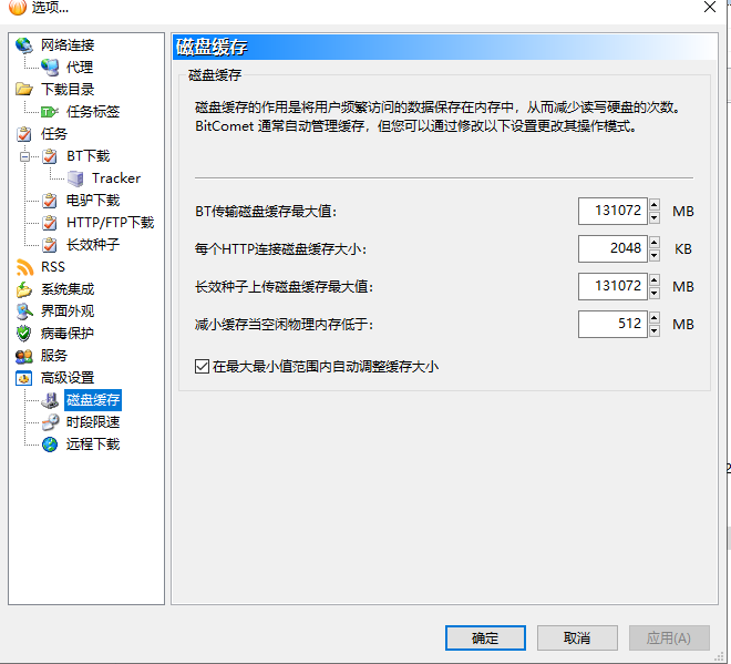

HTTP下载任务只分配了磁盘缓存,没有额外分配“磁盘写缓存操作区”。BT任务是额外分配的,以防止干扰后续上传。
这里设置的是每条HTTP连接的缓存,上限是2M。总缓存大小=设置值*连接数
这个2M值可以设置大一点嘛,不然一个任务最大200连接数的话,上限就400M?比如说改成20M一个连接?
HTTP缓存仅用来减少写盘次数,2M写一次比较合适了。上限改大了在任务数及连接数很多的情况下会白白占用很多内存。
内存大,,,不碍事,况且现在网速也越来越快了,2M会不会真太小了
我看了下单位居然是KB诶,一直还以为是MB
200M网速下载,,就每秒20次实际写盘了,,下个7G的文件居然要写盘4000次,感觉2M真的不太够用,或者对于x64版本,这个值能放大一点?看看BT的区块,都支持32M一个区块才写入1次啊!
那就上限提高到32M好了 :grinning:

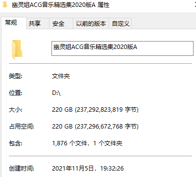

各位觉得分块对齐的种子应当怎么显示比较好?
237292823819=220.9G,我觉得任务上应该默认显示是所有文件内容大小?而不是累计?在电脑磁盘中,实际也就220.9G,并没有250.5G,感觉统一系统比较好?然后鼠标移动到上面弹出提示框显示所有文件内容的大小,用于文件边界对齐的大小,总计大小
算了还是这样不改了,,,改了怕出现什么其他问题,比如说可能导致分享率统计错误等

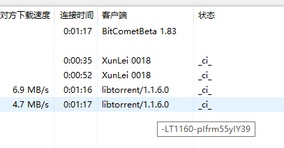

以前是空格现在变成这样了是正确的吗
libtorrent 1.1.6
libtorrent/1.1.6.0

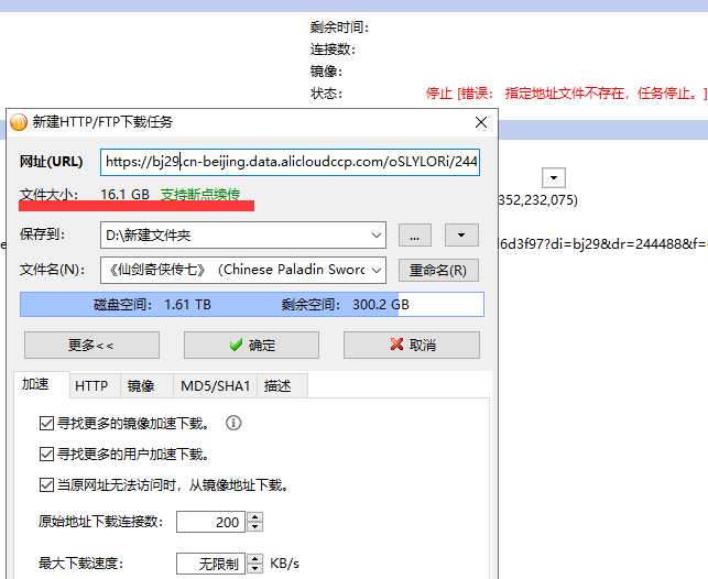

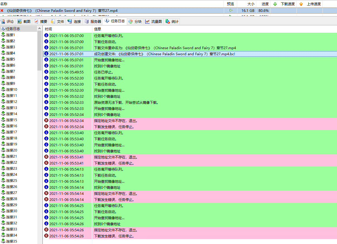

这个改了是不是不起效果。。。已经绿色读出文件大小了,,你测试一下等15分钟网盘链接失效后,双击下载跳错403,然后去拿新的链接换上看看?这更新说明是界面改了,核心改进没改?

之前显示的是根据peerid二进制解析出来的版本号,现在优先显示的是peer传过来的字符串版本号信息,正常情况下是等价的。如果不一致,都会显示。

我也测试过的,15分钟后首次查询403,修改后查询能正常下载。
