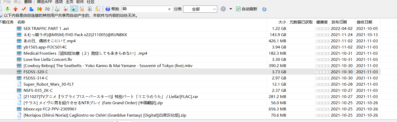

这里archive里的peer_shares.db文件较大,是否可以有一个直接导入 .db 文件的功能,以方便在软件中整理。
你是指控制这个选项开关?
哦哦,这个可以。

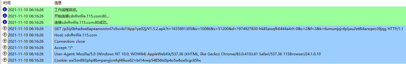

奇怪了,我又测试了好几个链接,修改成错误地址后下载出错,修改回正确地址后能继续下载。要不你看看任务日志里的连接日志,服务器返回的具体错误信息是啥?

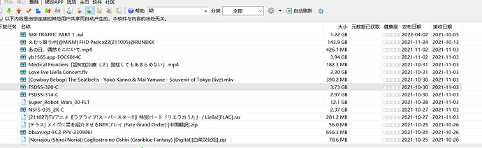

想问一下:
1.我想删除有呦的关键字的种子,为什么搜索出来无关的种子,可以进行修正吗。
2.屏蔽该关键字会不会将无关种子屏蔽
感谢反馈,是汉字字符处理的bug,下一版已修复

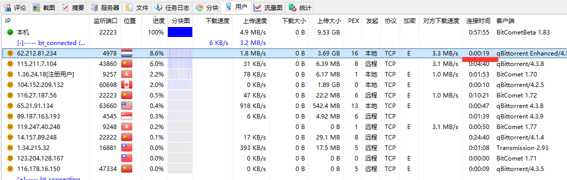

开超级种子做种下是不是有些问题,,默认是传输一个区块,然后进入等待,发现等待大概20秒,就会因为空流量自动断开连接进行重连,重连后又触发传输一个区块,,导致做种列表下载进度无法持平
不知道该怎么表达,,就是连接时间一直断开导致归零重新开始,一旦重新开始他就可以立即再次获取新的区块数据
http://www.bittorrent.org/beps/bep_0016.html
不知道现在这样一直断开重连对不对劲,因为一直在断开重连发送新的区块数据给他,难道其他人已经有这个分块数据了
当客户端完成下载该片段时,种子将不会通知它任何其他片段,直到它看到它先前发送的片段存在于至少一个其他客户端上。在此之前,客户端将无法访问种子的任何其他部分,因此不会浪费种子的带宽。
针对超级种子模式应该不采用这种空流量闲置自动断开连接应该可以解决这个问题?或者断开重连后,应当检测对方peer分块是否在其它peer客户端中有相同的数据
。。算了,感觉这样断开重连也挺好的,不然等待会导致可能上传速度会变得更低。
得测试一下,是做种方主动断开的,还是下载方主动断开的。

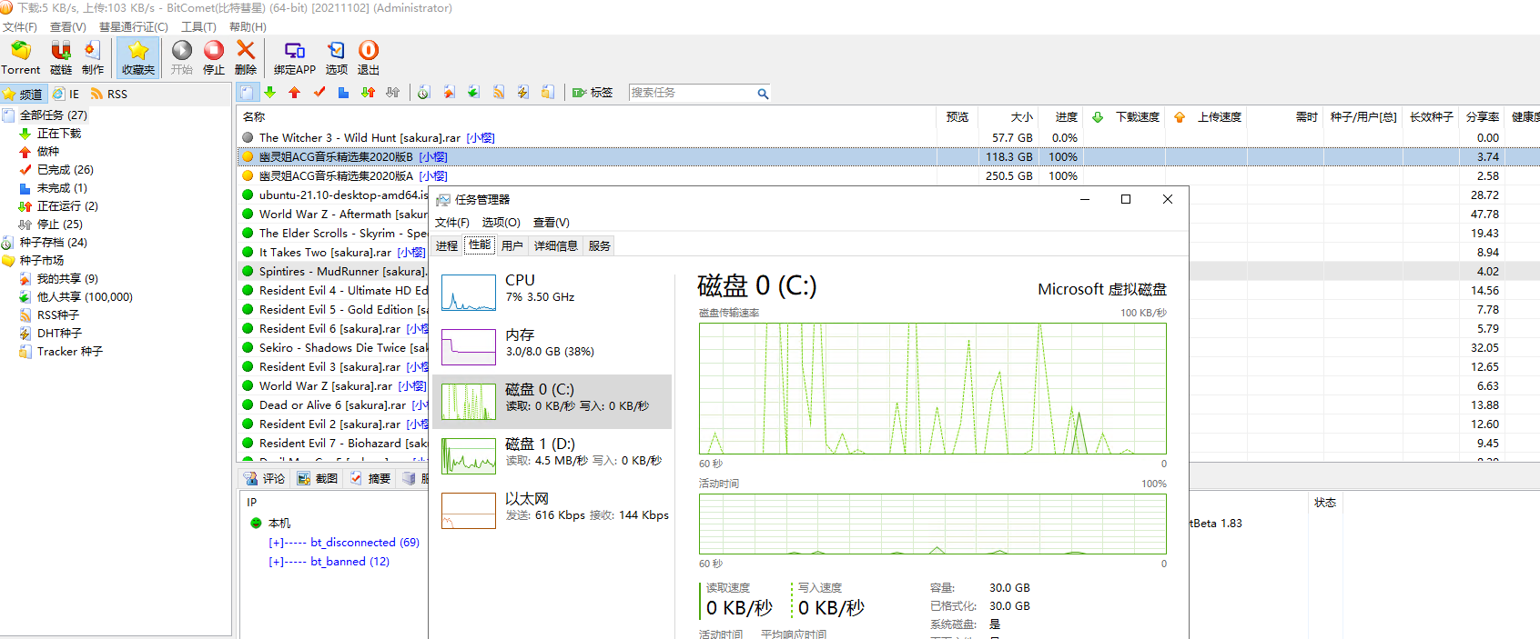

实测32MB效果巨好,网速从40MB/S提升到了120MB/S
IDM图

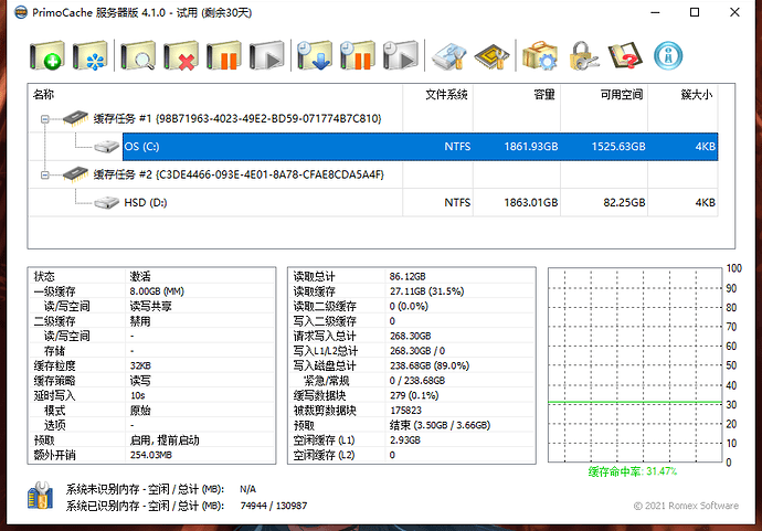

电脑都部署了primocache内存缓存功能
设置为2M效果图
设置为32M效果图
可以看到32M修改后,提升巨大!!!
目前只测试了一个32M缓存的效果,其它功能等待后续测试

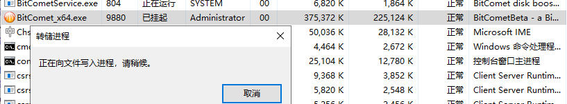

一个老问题,,文件数量比较多的做种任务停止的时候会卡黄色状态很久不知道为什么。。导出一个DMP不知道有没有帮助

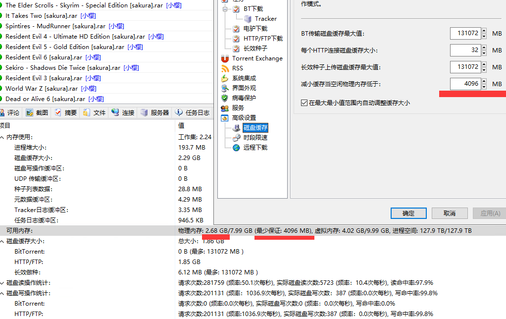

HTTP磁盘缓存选项应当受到 减小缓存当空闲物理内存低于 控制才对,测试该选项对HTTP不起作用

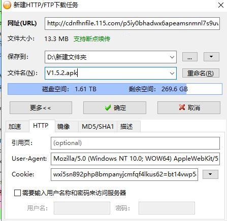

User-Agent和Cookie设置测试好用,115网盘的文件能下了,115校验是获取链接时的User-Agent + 账号cookie 并无判断Referer,写https://115.com/ 或者留空不填都行

可以的话,再加个.ef2 文件这种类似的文件导入http下载就最好了,用文件导入可以自动填写上相关信息,这样一些网盘浏览器网页上可以做js解析脚本直接对文件生成.ef2 文件到电脑桌面中,省去了人工手打填写User-Agent和Cookie信息的操作

看了DMP,有两个任务正在停止中,需要先关闭下载完成的文件,修改文件名去掉.bc!后缀,然后再打开文件以供读取数据上传。如果文件很多的话,这个过程可能比较花时间。
HTTP缓存和BT缓存是独立的,这个选项只影响BT缓存大小。
