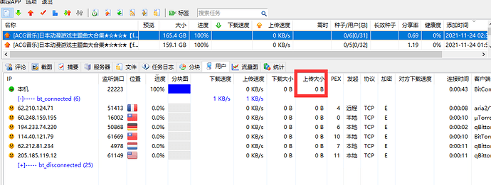

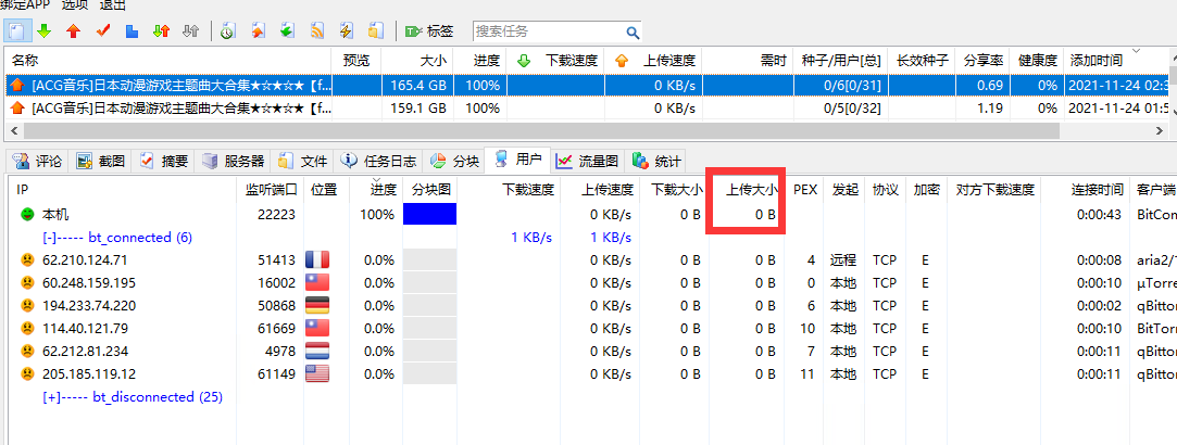

话说在未产生任何数据上传的情况,新种子发布时候大家都是0.00%进度时,如果做种者勾选了超级种子功能,,,视乎永远不会进行上传任何数据,等了很久都是0上传
要先去掉超级种子选项,先上传一部分数据后,停止任务在上传,就可以正常进行后续的超级种子模式上传了
为了怕你不理解,我还是录个视频吧,我觉得超级种子时,如果对方是0.00%进度时候则默认上传一个区块,应该能解决这个问题?或者是对方客户端检测到自身进度也是0.00%,对方没有对自身询问数据?所以比特彗星把超级种子下最低自身进度改成0.01%也可以解决?(代表自己已经有一个可上传区块)修改自身最低进度应该比默认上传给0.00%一个区块更友好一些
对0.00%自动上传一个区块不太好,因为迅雷会伪造客户端成0.00%进度,如果这样那就感觉失效了
所以自身最低进度改成0.01%比较适合

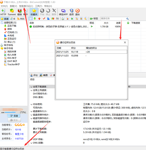

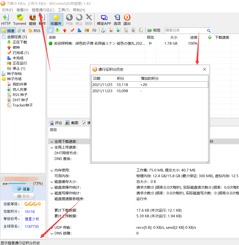

状态栏里显示的是主菜单项的帮助信息,可能没有及时刷新掉

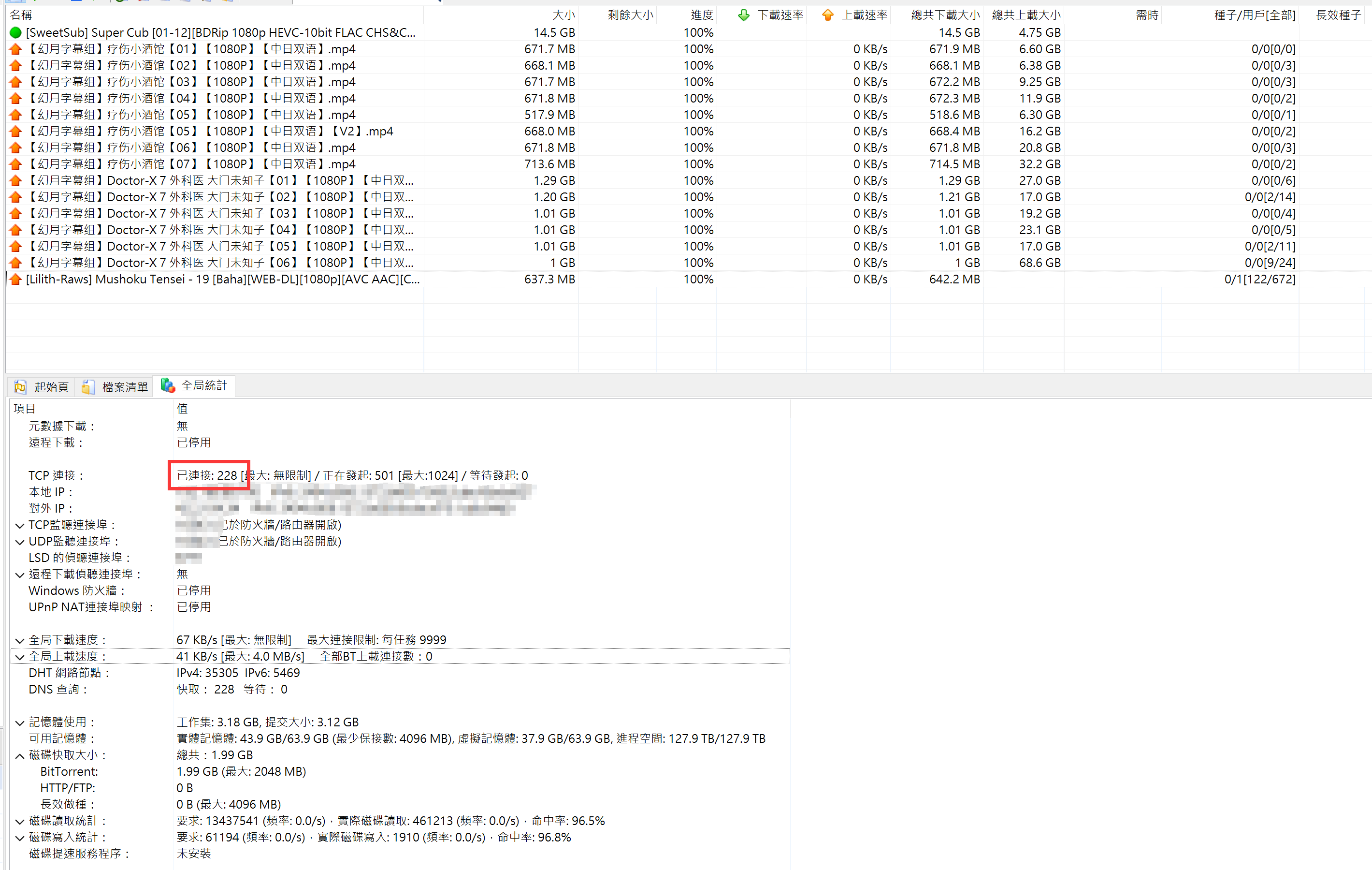

我發現把所有種子中止了還是有220+ tcp連線中…
等下一版看看连接统计信息吧
