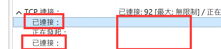

界面改进:统计页面增加TCP连接数量详情
這個在那?

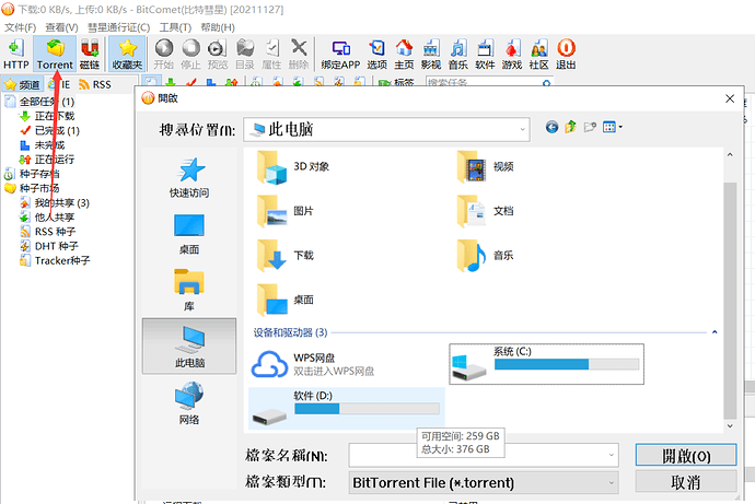

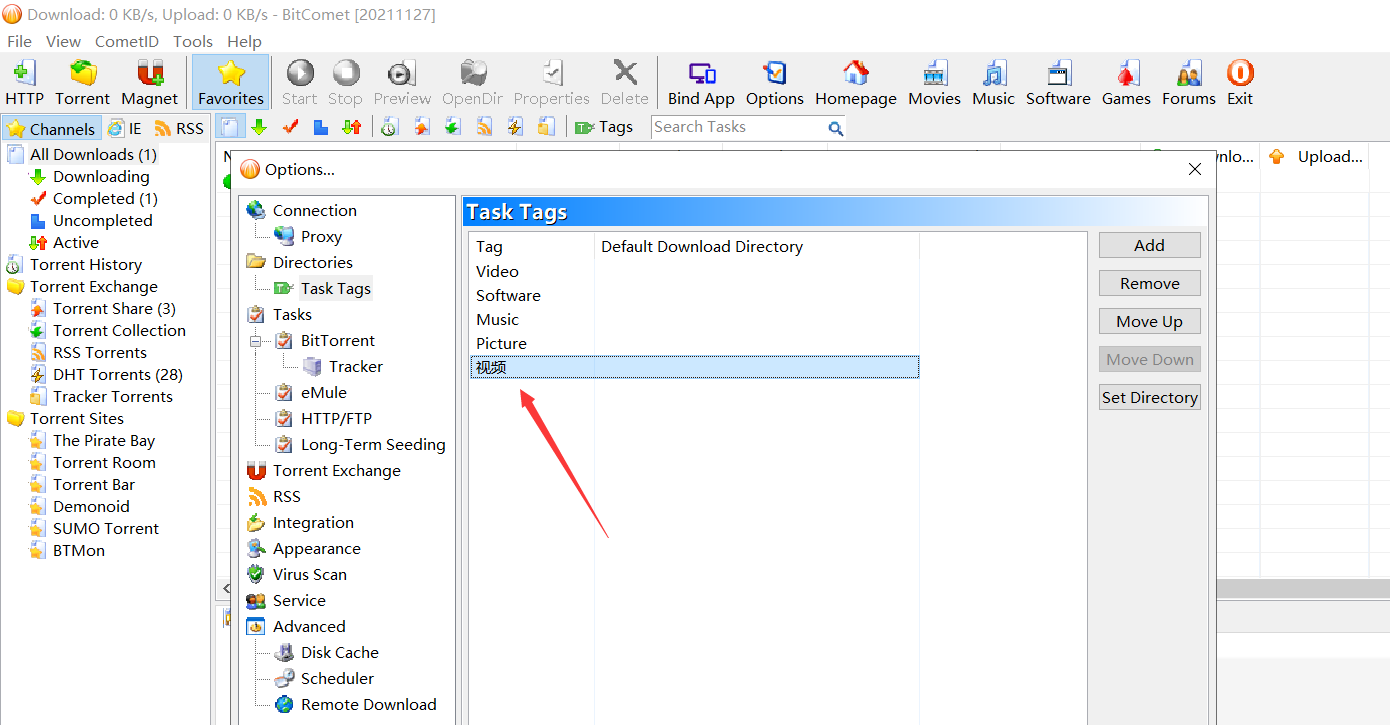

语言是英语的时候,出现中文

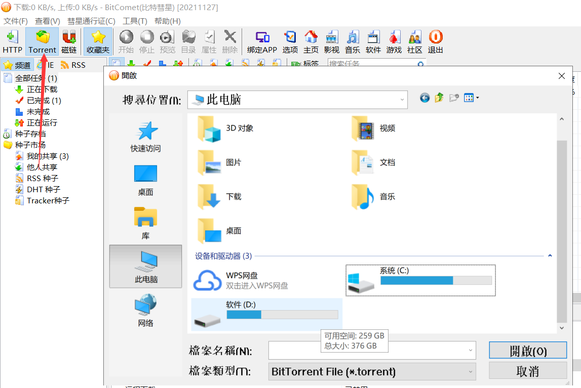

点击左上角的torrent,出现的弹出选项是繁体简体混杂
如果曾经在中文界面的时候添加过任务,就可能会自动创建对应语言的标签。
您的Windows系统语言和彗星界面语言分别是什么呢?
系统语言简体啊,是模拟的新加坡区域
彗星是把lang文件夹里面的tw繁体文件删除,然后cn简体文件重命名tw,然后彗星设置里面选的繁体选项,实际显示简体
是这种情况导致的混乱吗
有可能,我来测试一下

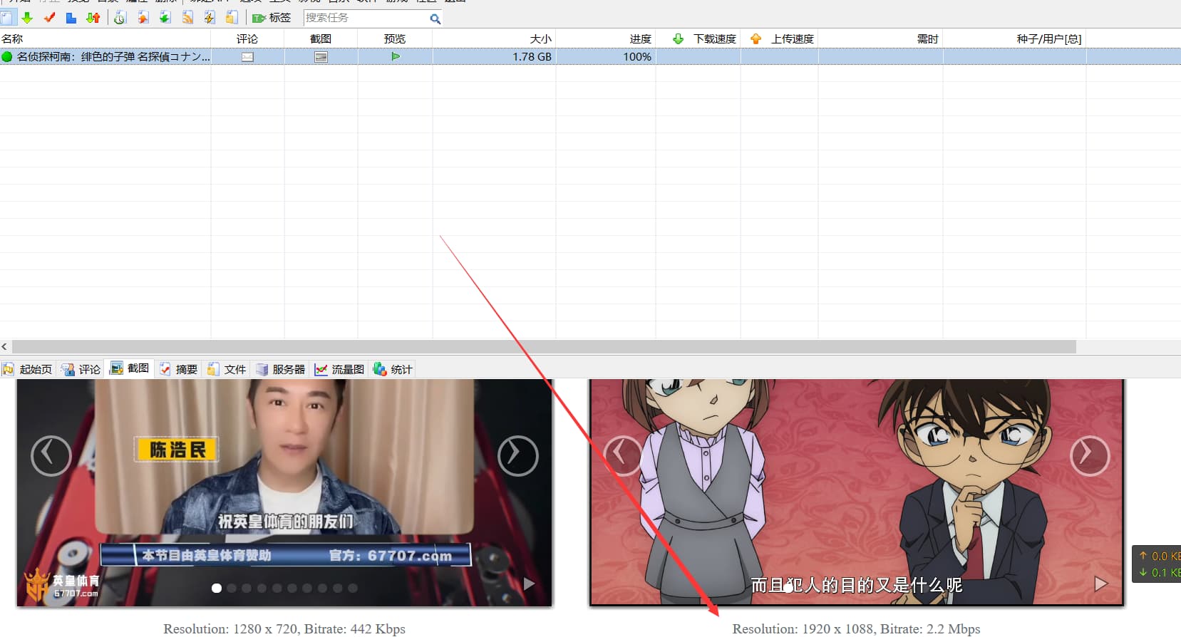

这个也好久的了,分辨率,没有翻译,还是英文怪怪的
在截图里面
测试过了,彗星里切换了界面语言,也会影响彗星打开的Windows系统对话框语言。系统对话框里的文字是系统自带的,不受lang文件夹里面的mo文件影响。

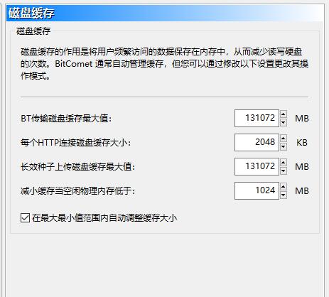

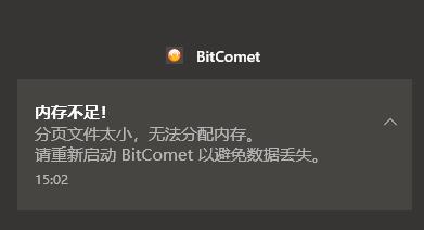

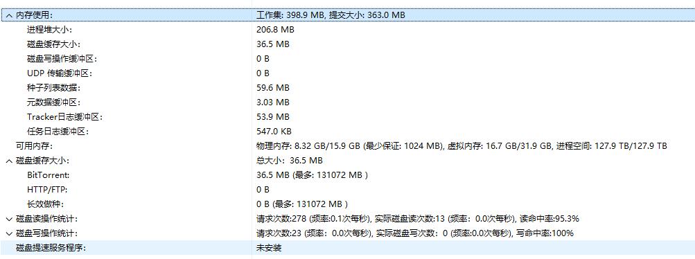

自从前两天启动了初始化磁盘提速服务.bat,启动彗星没一会就会出现这个通知,然后就闪退了。昨天运行了卸载硬盘缓存提速服务.bat,好像没事了,但是今天就出现通知,然后闪退。

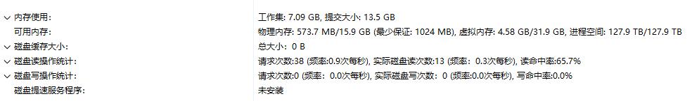

工作集很大,然后CPU占用也很高。如果重启电脑打开彗星倒是正常。工作集才几百兆。帮忙分析下是怎么问题?已发送错误报告。
磁盘缓存为0,不太正常啊。有在运行BT任务吗?
再次打开彗星,貌似现在正常了。
有BT任务,但是下载速度不快,也就几百K的样子。BT任务不少,大约有80个,不过绝大部分都是死种。前两天出现崩溃之后,我就把任务减少到最近的20个。本来昨天就想发帖咨询,但是想来也许是任务太多造成的。但是今天又出现这样的情况,上午开机都正常,下午突然地CPU占用飙升,然后就是那个工作集升高,提交大小也是十几个G,正常情况下我看了下也就两三百兆。比较怪异的情况是,彗星一出问题,我的火狐浏览器油管视频页面也跟着崩溃了。

你测试一下新版本?看你截图你的版本比较老了,顺便贴一下统计分类的完整全部信息
