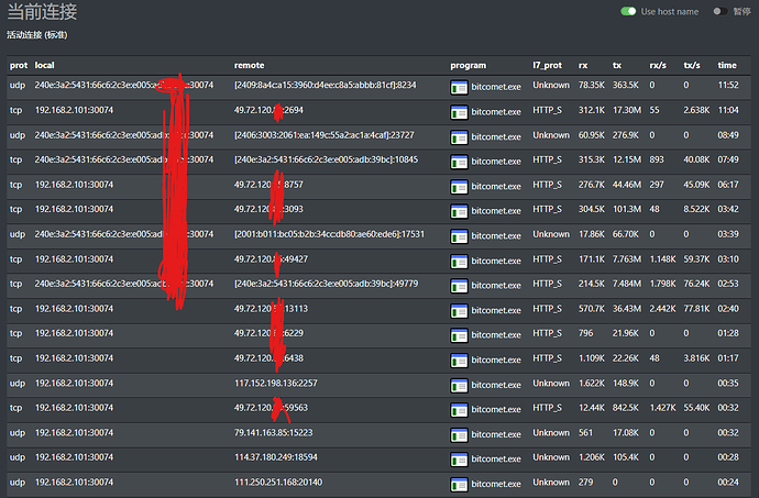

发现自动连接peer了 任务是完成且停止上传了的

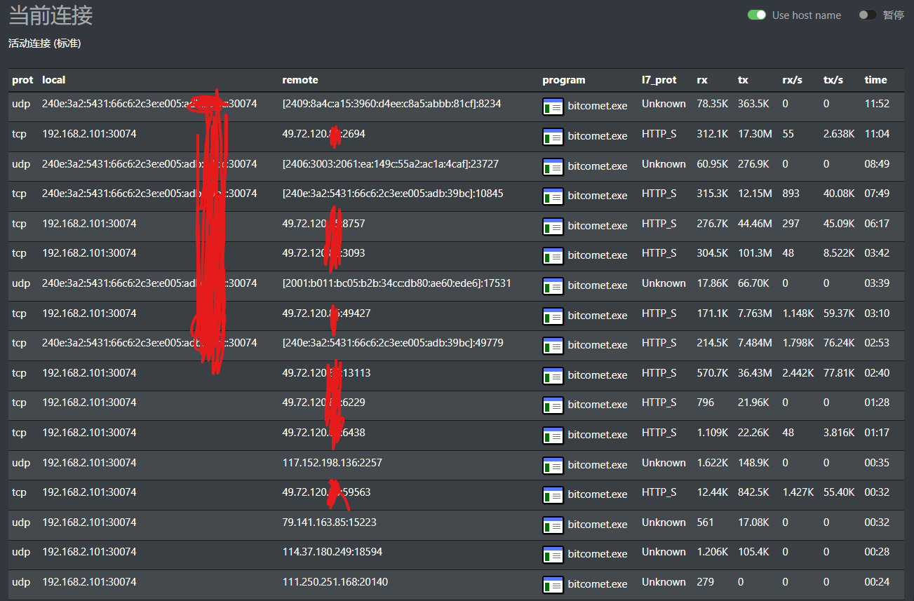

我用cfos软件发现bitcomet有江苏某地的peer在连着 49.72.120.xx:xxxx 比如这个peer
是BT协议连接还是长效连接?是对方发起的连接还是本机发起的连接?
稍等 我截图给你看
所以这是在干嘛

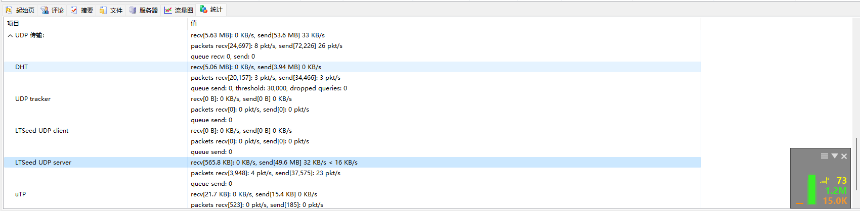

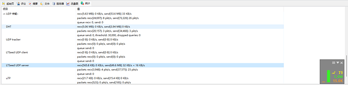

截图里看不出连接具体的传输协议,可能是长效上传及DHT连接。建议再看看彗星的统计页面,把上传、下载速度展开看看详情。
是不是需要开发模式
ok了是长效
