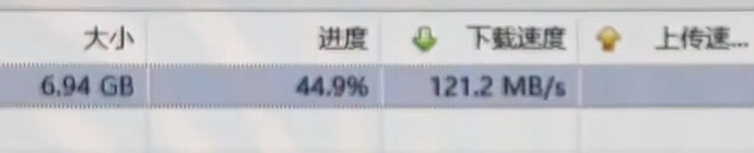

突然发现我以前发过这个问题。。。事实证明,就是2MB缓存不够用的锅,现在版本改成32M就可以拉满了

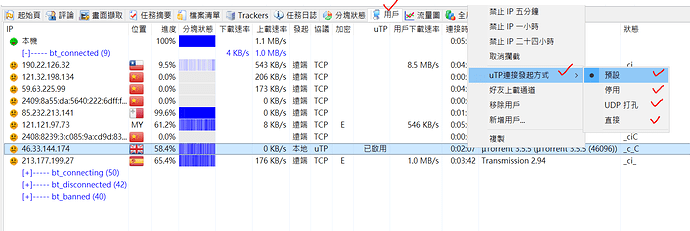

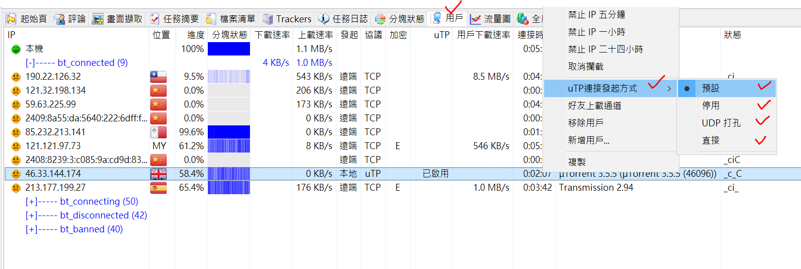

請問用戶這 utp 發起功能怎使用, 怎每一個按鈕, 好像都沒速度也沒變化? 也不會互切 utp ↔ tcp? 還是誤解用途?
这个选项是用于切换在TCP连接不成功的情况下,尝试uTP连接的方式。一般情况用默认值就可以了,其他几个选项是用于测试及排查网络故障时使用的。
如上所述,测试用途,UDP打孔我直接高级设置里面关掉了,用DHT和PEX用户交换打孔效率更高,不过现在UDP的速度很慢,,其他软件能跑几十MB/S,比特彗星1000KB/S

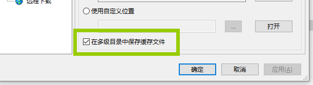

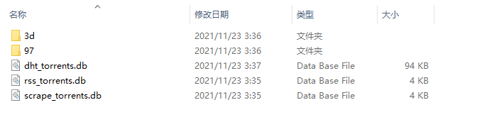

这个功能有实装吗。。试了下torrent_cache文件夹下还是没分级
这个选项已实测过的,选中后点应用或确定,会显示确认框及文件移动进度条。
是不是绿色版有问题?这个功能实现的效果是?不是128和128层一级二级缓存目录吗?我这torrent_cache下还是直接生成torrent文件,没看到有分级
按照我自己的理解,应该是生成一级和二级目录这样吧?

感谢反馈,下一版修复
奇怪。我这边安装在program files里或者其他目录里,都能正常分级。torrent_cache里的文件会被保存到torrent_cache\ac\cd\abcdxxxxxxxx.torrent 其中 ab 和 cd 都是从 00 到 ff 有256个取值。

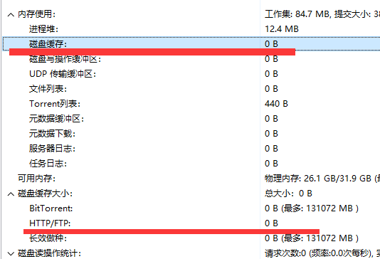

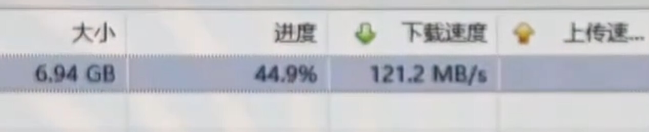

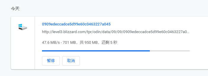

HTTP写盘有办法优化下吗,,掉速问题,一开始下载很快很猛,过一会就掉空速度
我的想法是,在写盘的时候,应当持续进行下载,并且把新下载的数据下载到额外的磁盘写缓冲区中,等待写盘完毕后转换标记回为磁盘缓存中,这样应该可以解决HTTP下载掉速的问题?
下载时候看这两个值视乎也不一样,可能单位进制转换搞错了?
是不是和zip版本有关系。。我用的不是安装版
帖子补充:
我把archive和cache还有torrent_cache这三个文件夹清掉后好像可以了。。在开启比特彗星后就好了,不知道什么情况现在正常了,可能是原有的db文件保持了旧格式没转换成功过来

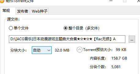

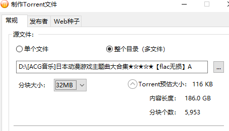

制作种子时候,自动和单独选中32M预估大小有误差
