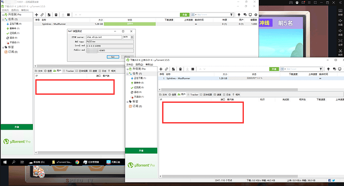

目前市面上没有任何一款BT软件支持UTP的NAT打洞
如果比特彗星做出来了,那就是世界第一了
UTP打洞就是没有公网IP的情况下也可以正常连入下载

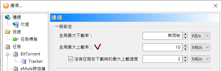

1.【上传参数】实现自动测速【3次以上取平均值,取50%为默认参数】,每天或者每周运行一次。首次安装测速一次。

你这想法完全不现实,首先第一点自动限速就不符合BT分享精神了

【自动测速】的目的不是【限速】,是为了确保【上传】是打开的。所以【每天或者每周强制运行一次。】

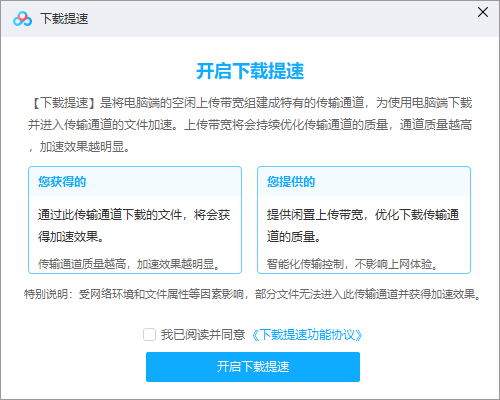

参考百度网盘的【下载提速】

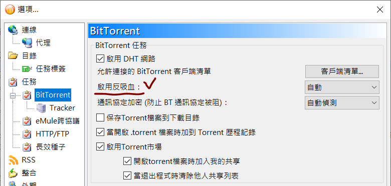

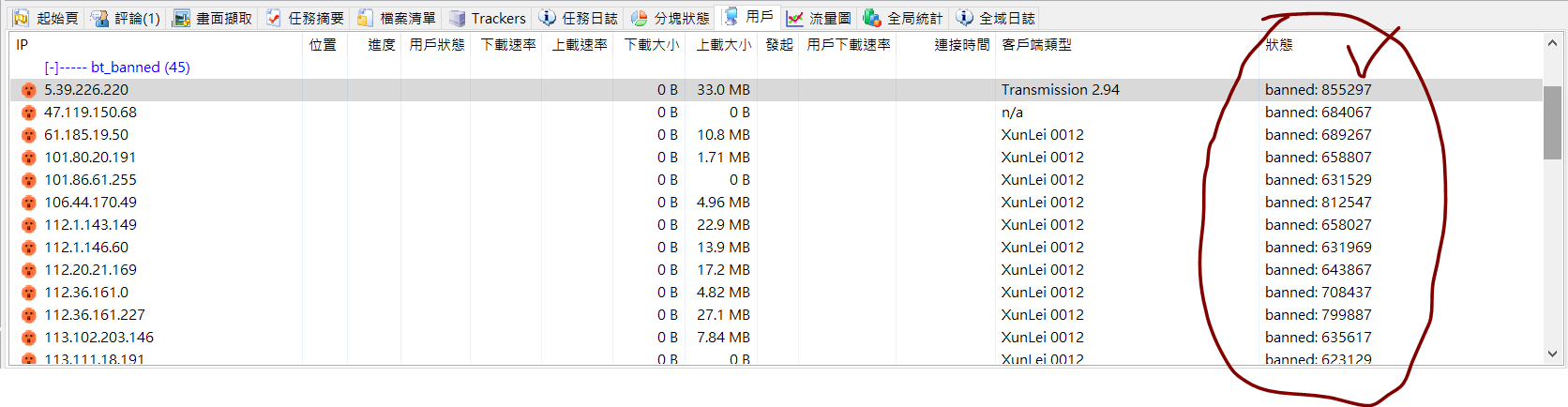

你多慮了! 用戶端又不是吃菜長大(反吸血), 沒上傳, 自動住 banned 房喔…
沒上傳, 自動住滿七七四十九天, 粉慘的…
反吸血应对外使用,因为bitcomet无法对其进行制约。
对内【bitcomet用户】不应使用【反吸血】,否则会造成大量【用户】流失。毕竟【有觉悟】的还是少数人。用户量不足,bt就无法持续下去。而对于bitcomet来说,官方本就可以强制设置上传参数,以确保【bitcomet】的bt网络正常运行。这比【反吸血】更有利于bt网络。
