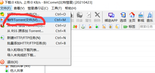

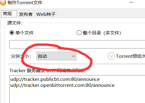

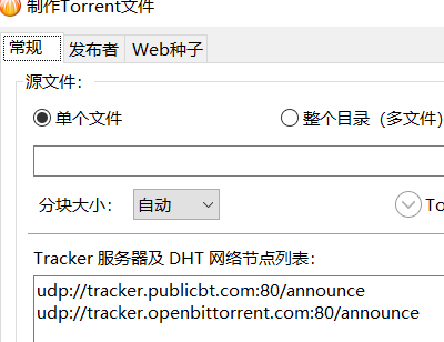

悬浮窗口黑边啊,可以改改
软件左上角-文件-点击制作之后
这个框会先变大
然后变小了

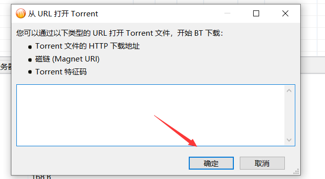

新建磁力链接,输入框是空的,却可以点击确定,点击确定后输入框消失,感觉不合理啊

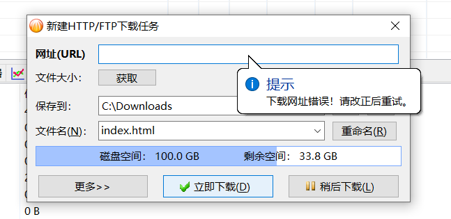

新建http时内容为空是有提示的

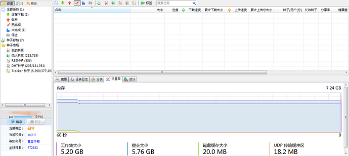

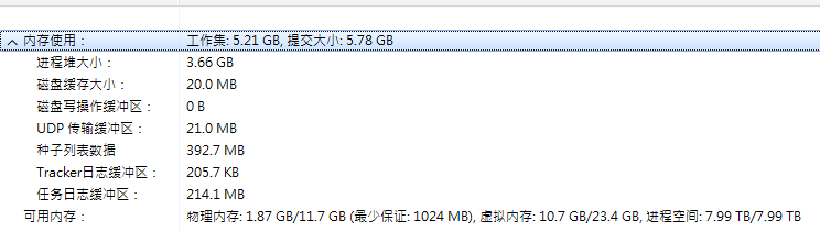

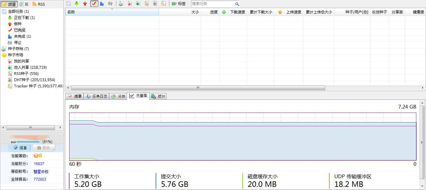

元数据打开自动下载,软件出现瞬时未响应以及内存占用过大的问题。请问这一块有的优化么?(如果是并发下载元数据或者集中处理的话,能不能一段时间内处理完某部分元数据的获取再获取一部分。或者使用其他的方式处理或者优化这一块的问题)虽然可能比较少人有这种情况,但是开了之后出现这么打的差异,应该不是想看到的结果吧。开发者辛苦了,如果是其他引起的内存占用过大,请当我误判吧。 :rofl:
对了,这是1.76版本(抱歉,忘记说了)

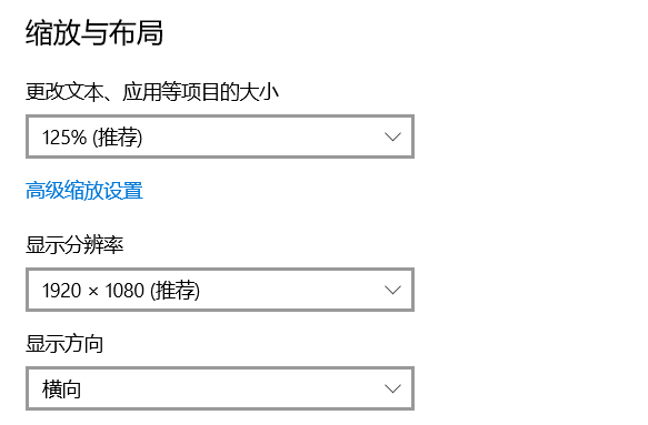

您的显示器DPI缩放是多少啊?黑边可能与此有关
感谢反馈
感谢反馈
您可以升级到1.77测试版,看一下内存统计下面的元数据缓存大小。
元数据打开自动下载,软件出现瞬时未响应:是打开时卡住,还是后面使用中会卡住?
您看看统计信息里的元数据下载完成及失败数量是不是很多?打开专家模式后,帮助菜单里有清除全部元数据下载任务的命令,可以试一试。我也遇到过内存暴涨的情况,还没找到原因。
哈哈(只是想起开心的事)软件状态(标题)栏会显示未响应,一会能操作一会不行。我关闭元数据下载再进入软件瞬间流畅了。打开专家模式再切换回普通模式,排好序的列表容易变化不定,暂时还是算了 :joy:谢谢你的回答,下次有时间再好好看看这个问题
是125

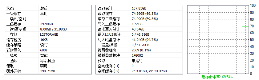

您的系统盘是机械硬盘还是SSD?猜测是磁盘操作卡界面
系统盘是SSD(三星860EVO 250G) 下载到机械盘(使用了把SSD部分空间转化成机械盘缓存的软件,理论上读写都是100M+)但是磁盘占用看了磁盘监测软件的占用也没有满且内存充足CPU占用很低。所以感觉挺奇怪的(关闭了元数据自动下载,确实好多了,流畅响应方面)
感谢反馈。请问您开启的是DHT种子列表下载元数据,还是RSS种子列表?
全部开启自动下载元数据~

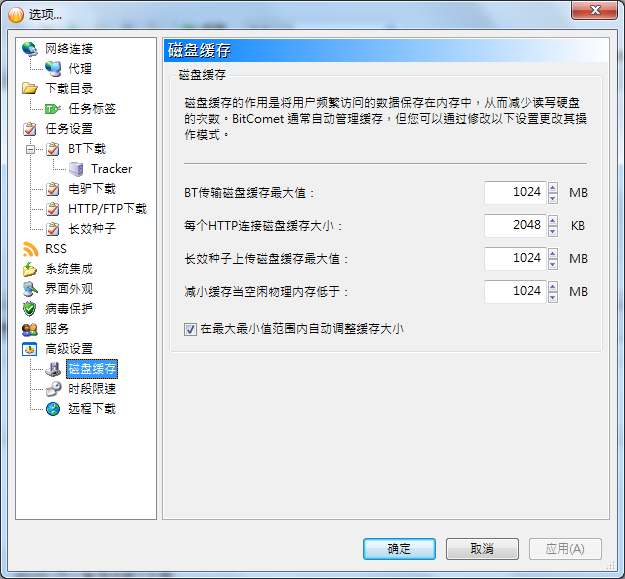

高级选项元数据同时下载数量你高级设置中限制的值是多少?
改小一点试试看,这部分是吃CPU主线程,,就会导致GUI卡住,没有在工作线程操作
