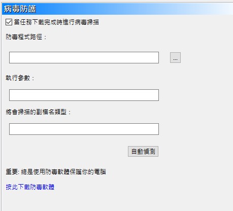

請問 小紅傘 防毒路徑 執行參數 副檔名要怎麼使用?
我找了很久都不行,自動偵測也不行,再麻煩了,謝謝。

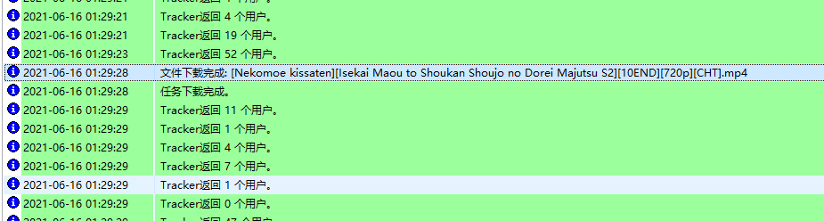

这个功能视乎是坏了,,,没有作用,任务日志和全局日志里面都看不到记录

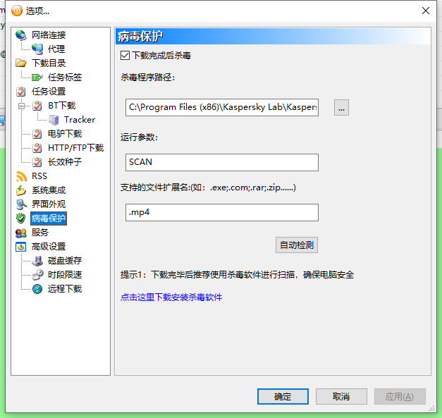

我研究出来了。。。
那么比特彗星的使用方法例如,,,创建一个 卡巴斯基.bat 文件放入D盘,杀毒程序路径框中填写 D:\卡巴斯基.bat,并且勾选下载完成后杀毒 即可,其它处留空,如下图
@echo off
set QMLSCENE_DEVICE=softwarecontext
start "" /b "C:\Program Files (x86)\Kaspersky Lab\Kaspersky Free 21.3\avp.com" SCAN %1
