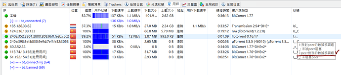

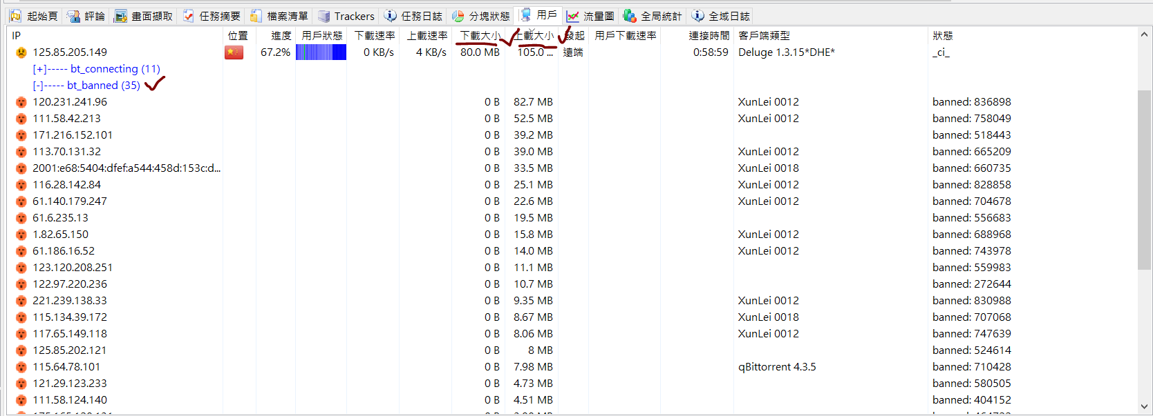

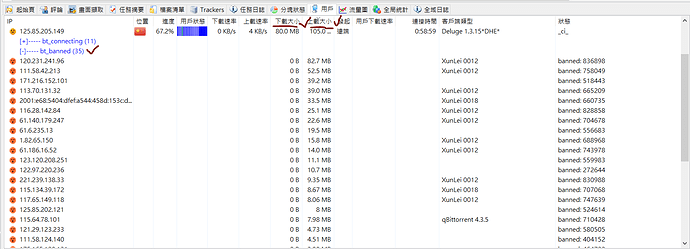

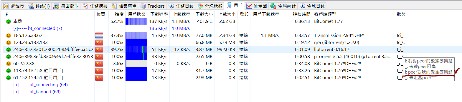

我自己就算开着上传,某些阶段我也不知道什么原因上传速度就上不去,有时却很快,我一直担心会被误判然后被ban掉,实际操作过程中,确实会经常遇到连接上某个用户又断开的情况,我都在担心是否是被ban了
觀察 bt_banned 清單, 通常下載大小 0kb, 感覺條件算是蠻嚴苛的, 但還是有人會入住套房…
至於上傳時快時慢, 則要看對方是否對你資料有興趣, 沒興趣自然不會吸你奶水…

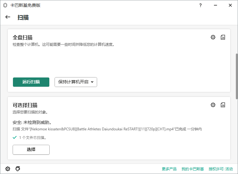

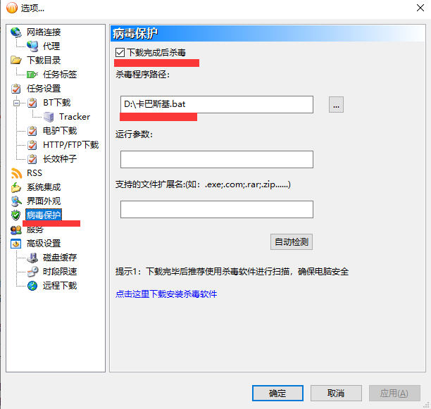

我研究出来了。。。
那么比特彗星的使用方法例如,,,创建一个 卡巴斯基.bat 文件放入D盘,杀毒程序路径框中填写 D:\卡巴斯基.bat,并且勾选下载完成后杀毒 即可,其它处留空,如下图
@echo off
set QMLSCENE_DEVICE=softwarecontext
start "" /b "C:\Program Files (x86)\Kaspersky Lab\Kaspersky Free 21.3\avp.com" SCAN %1

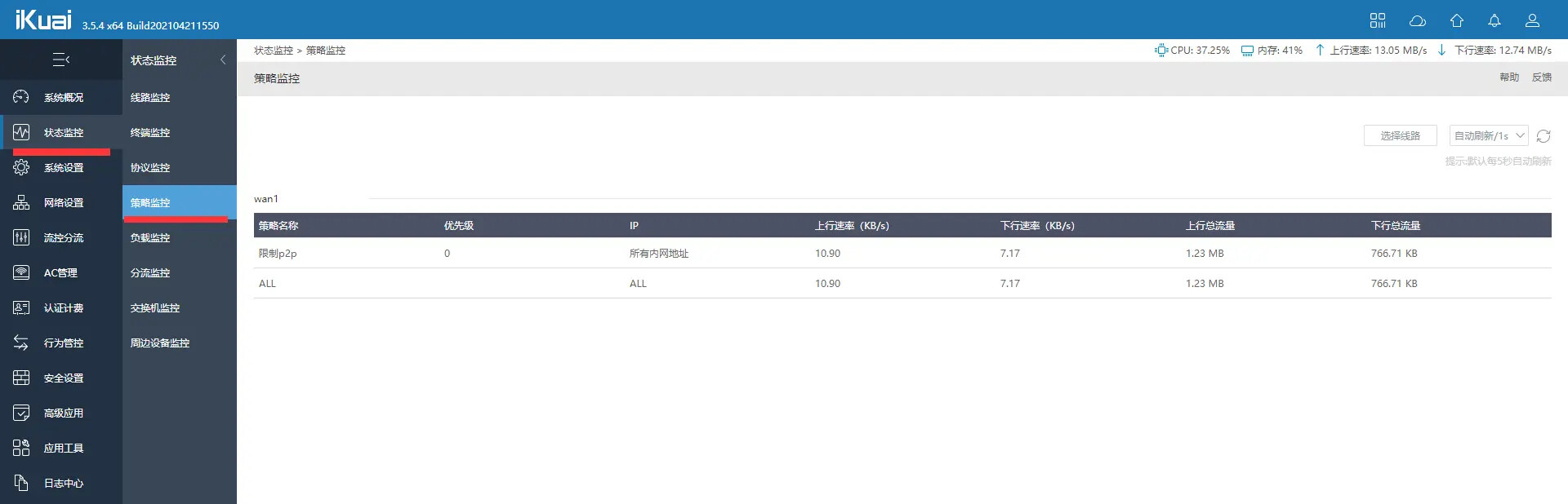

不然随便一个流控就可以干掉p2p

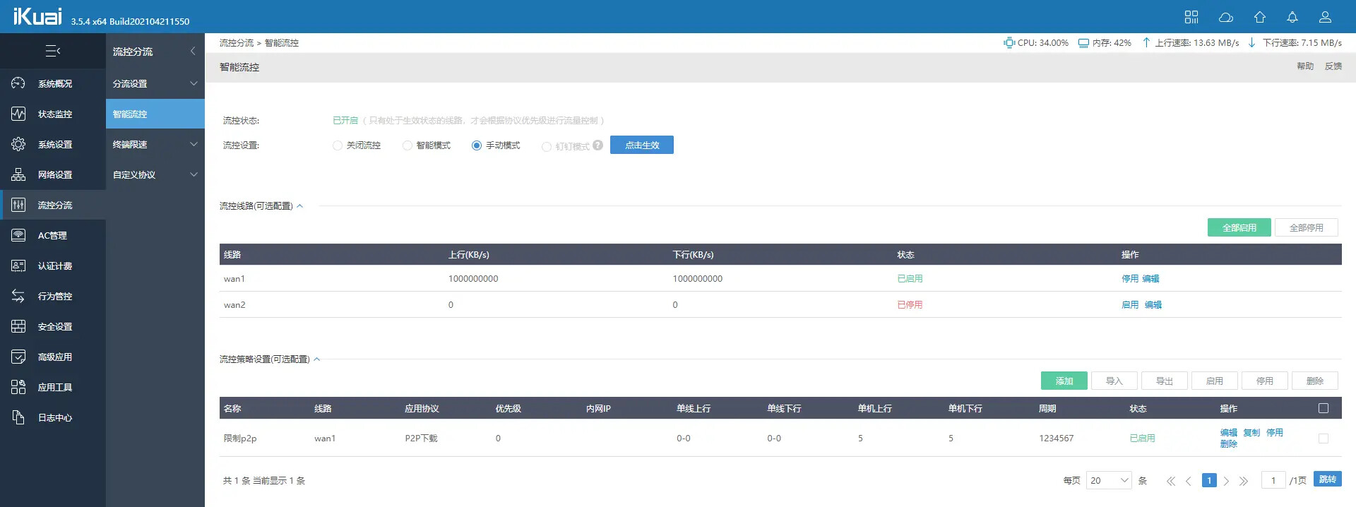

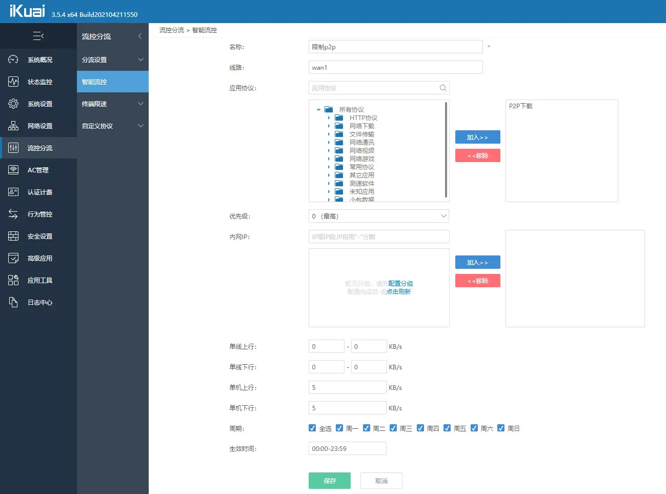

爱快软路由限制P2P下载的方法
流控分流 > 智能流控
观察 状态监控 > 负载监控 确保已生效
