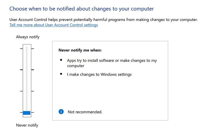

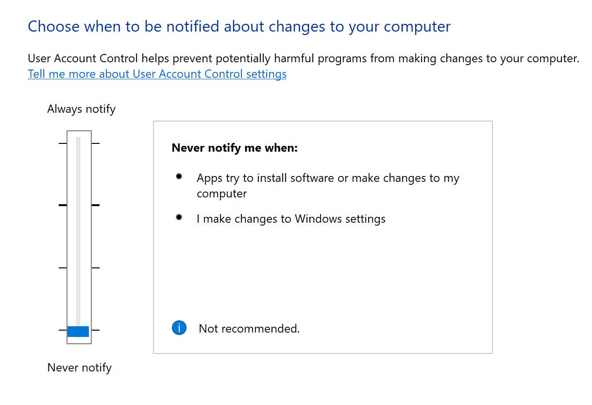

那么UAC是【从不提示】的状态咯?
对 你那能复现吧
我把UAC调到最下面的【从不显示】,然后把磁盘加速服务卸载了。启动彗星,会提示服务没有安装,点击修复后能够安装成功,状态显示为“运行中”

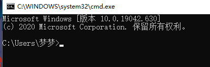

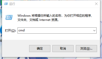

win+r呼出运行,你试试看?这里有无显示管理员,有的话就是你已经禁用组策略审批强制跳过uac了
cmd窗口上没有显示管理员。。。

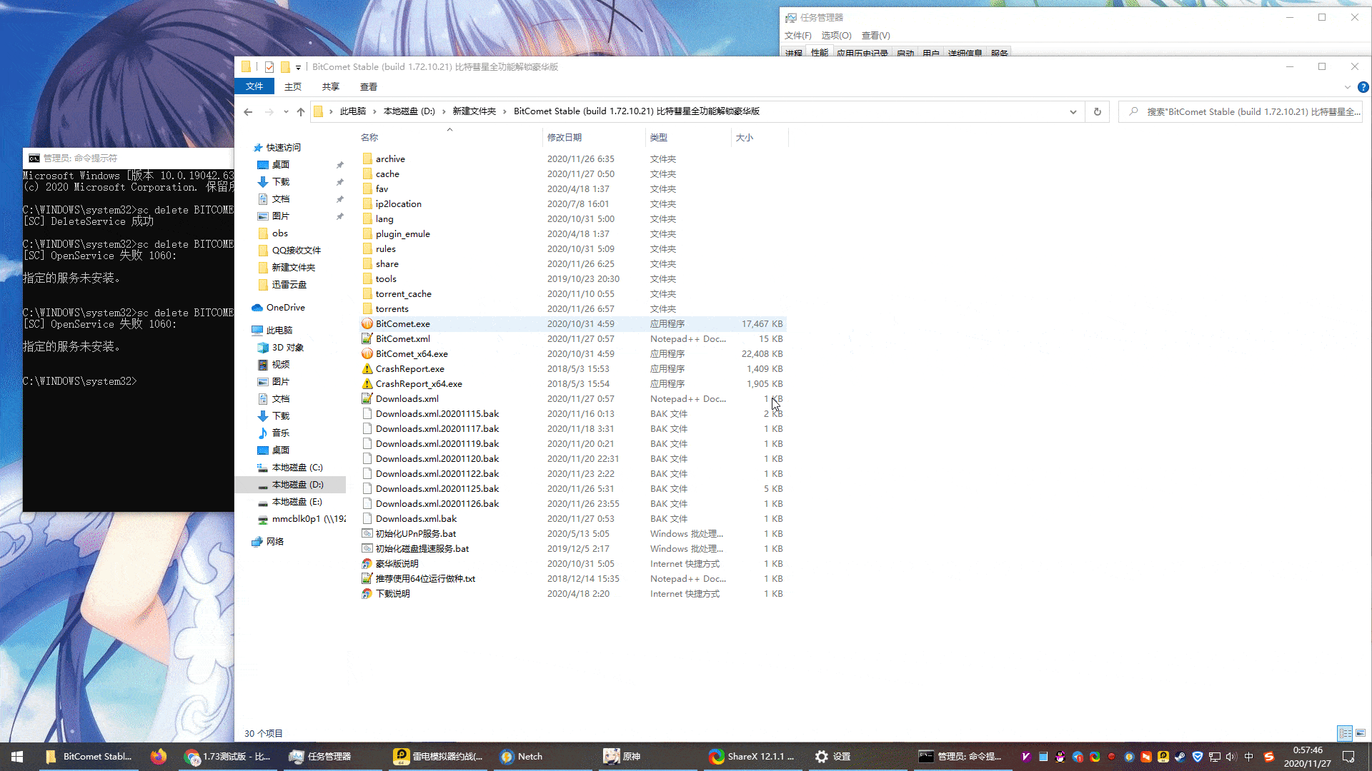

我录个视频给你看,等会我在上传
我发现问题了,,如果是管理员安装的磁盘服务,用非管理员启动是比特彗星是显示未安装,此时手动卸掉用管理员安装的服务,然后非管理员重新运行比特彗星就会跳出安装然后安装就可以正常用了
是不同的两个账户名?
等会你看我视频就懂了
你看看,,就是这样
然后我还发现,用管理员启动比特彗星弹出的服务安装提示,点不开来。。提示会自动消失
看了你的视频,服务删除后,不用管理员权限直接启动彗星,也能提示修复服务,并能成功安装服务,和我的测试结果一致。但是最开始为何显示“未安装”,我还是不明白

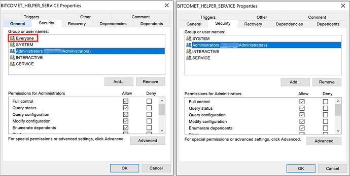

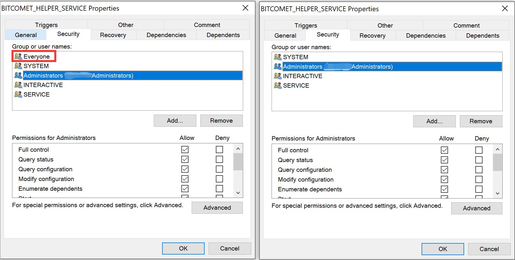

能重现你遇到的情况了。经过对比发现用管理员cmd安装的服务,和彗星修复时安装的服务,权限不一致:
修复时安装的服务,和安装程序安装的服务,都有 everyone 的访问权限。管理员cmd安装的服务没有这个权限,所以彗星正常启动时无法使用服务。
已增加代码修复权限问题。不过1.73正式版已打包,只能合并到1.74测试版里去了

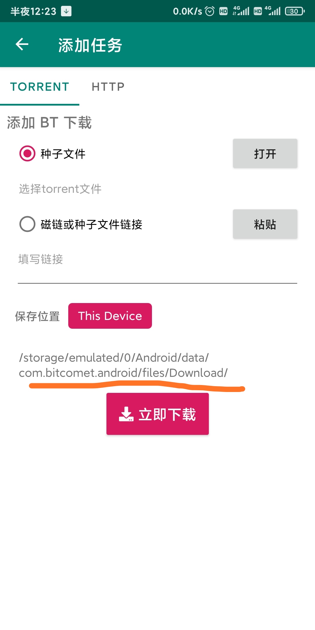

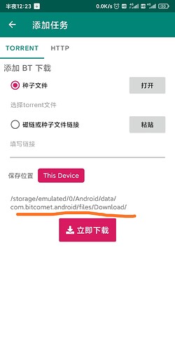

希望彗星安卓版的下载路径不要放在android/data里面,因为安卓11禁止访问这个路径,其他软件会无法进入这个私有路径
