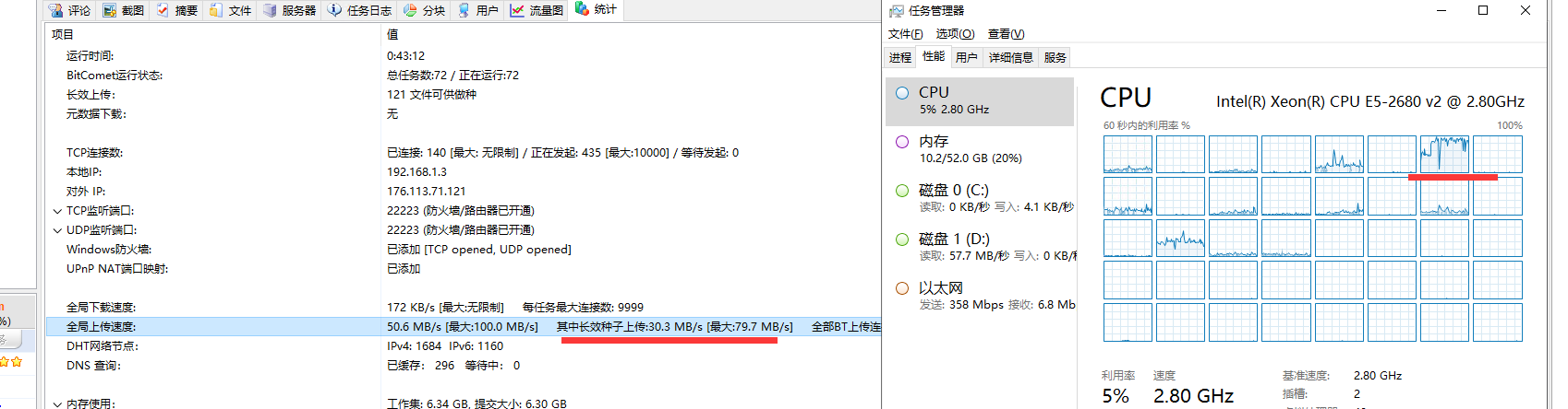

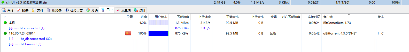

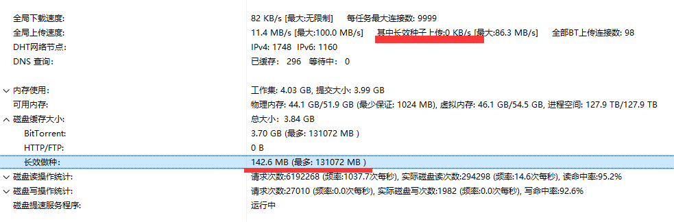

新版本长效上传效果不错,界面不卡顿了,单独一个线程上传,而且速度从17MB/S提升到了30MB/S。
长效距离1Gbps吞吐能力还有很大优化空间。比如说CPU有这么多核心,都在空闲,,或者优化代码,降低CPU负载提高吞吐量

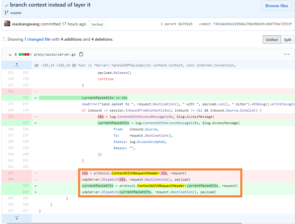

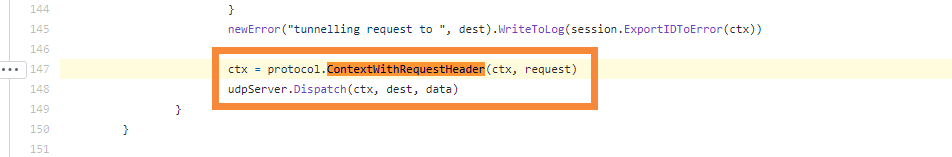

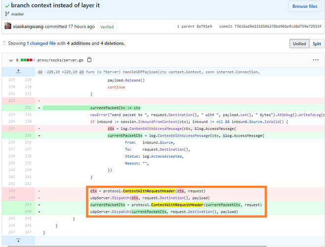

比如说某软件,简单改动两个代码字符,就可以解决大量的CPU占用问题,猜测彗星这块也有类似的问题,修复后可以提高大量的吞吐性能
问题依旧存在,关闭长效20分钟了,还是存在内存没释放
全局选项里关闭长效做种,缓存应该立刻清零的。我再测测

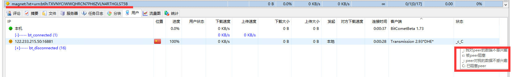

下载磁力,,下不动种子文件,是因为比特彗星没有对他的数据感兴趣吗
这里算BUG吗,应该对他的数据感兴趣,下载到种子文件才对?

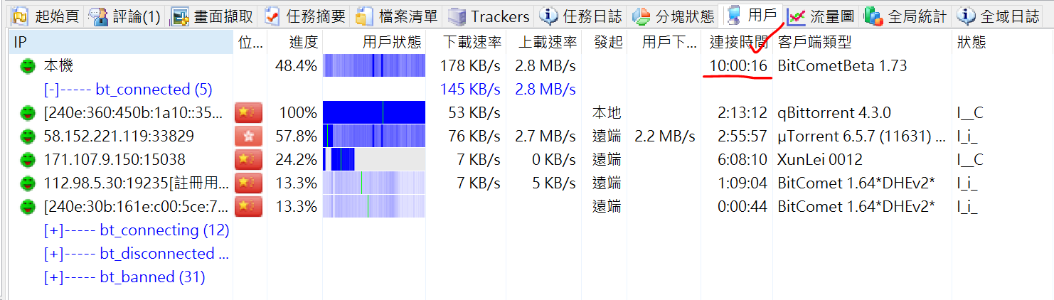

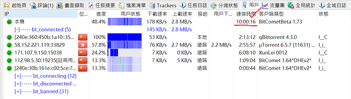

用户列表的速度跟不上总速度刷新状态显示,永远会慢一些,是刷新间隔延迟的问题吗。
这些标志是对分块数据才有意义,元数据下载完成之前无效
计算速度的滑动平均算法区间长度不同,区间长一些抖动小一些

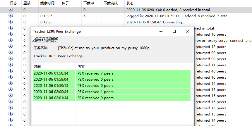

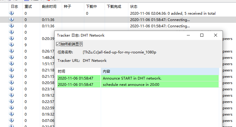

DHT这些能正常搜到用户的可以正常显示出来
DHT连接显示,应该和用户交换一样,显示0peer比较友好一些?
不然某一些种子任务就一直显示连接中,因为DHT搜不到相同的用户在下载这个资源
比如连接成功到DHT节点,对方返回输出为0,则应该判断DHT工作正常,只是当前返回用户数为0?

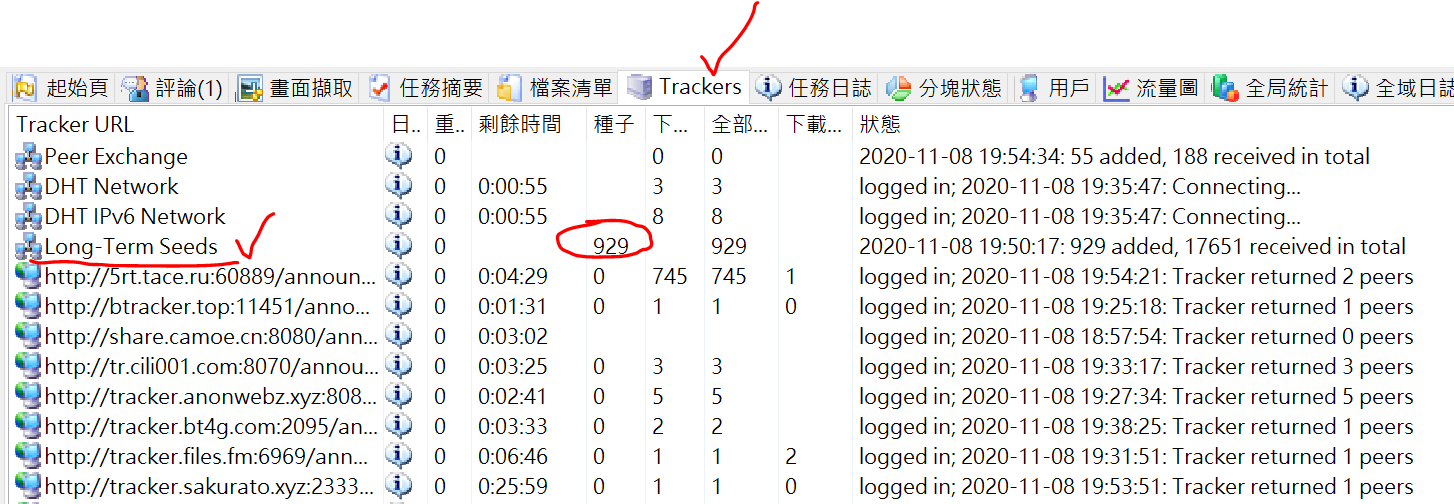

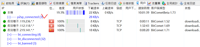

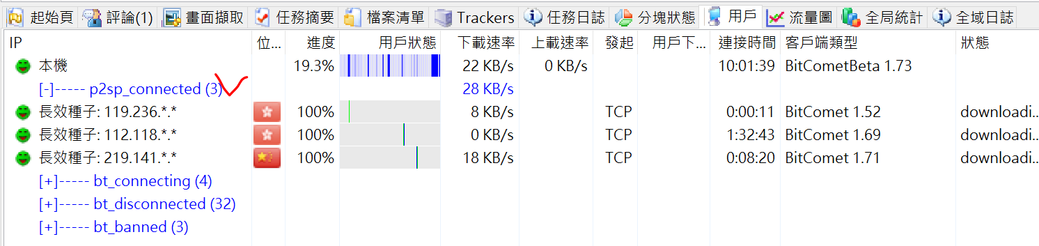

任務列加一下長效資訊咩… 人家想看彗星有長效有滿滿資源… 敲碗期待中…
例如:
長效/種子/用戶[全部]
0/10/15[1653/10/87]
浮動視窗顯示
已連接長效: 0
已連接種子: 10
已連接用戶: 15
全部長效: 1653
全部種子:10
全部用戶: 87

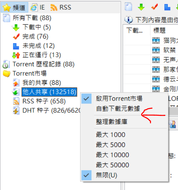

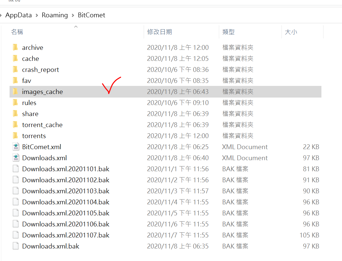

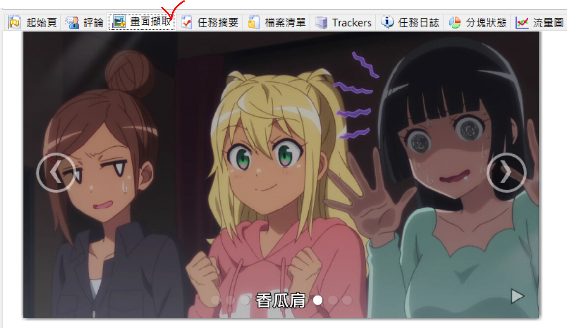

建議 [畫面擷取] 也建立快取…
[自動下載元數據] 下方追加一個 [自動下載截圖] 透過彗星 peer 用戶交換
下載到 images_cache 目錄底下, 再分種子目錄即可…
截圖先讀取本地快取, 沒有再去彗星圖台伺服器撈… 一來可減輕伺服器流量壓力… 二來也可增加瀏覽順暢度與使用者體驗… 不確定是否想法可行…

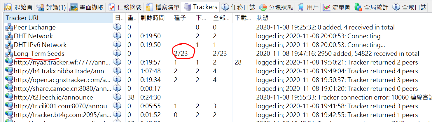

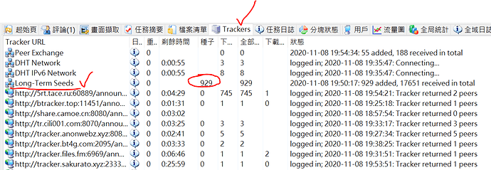

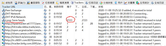

奇怪… 查看9百多個長效種子…
掛了 10hrs… 怎沒半個 p2sp 長效?
另外一個有兩千多長效種子…
只有三隻喵… 是因為 udp 開 50 太低影響嗎?

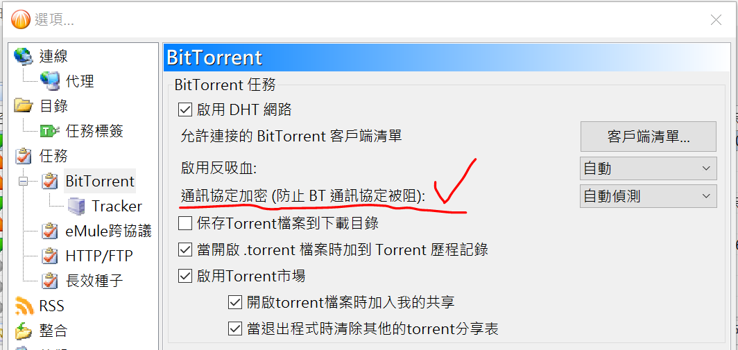

有时候是这样,猜测是isp干扰,所以之前我建议官方给长效种子加个加密功能,我还发过抓包数据,,长效种子会被轻易识别出来
原來如此, 以為 Bitcomet 所有通信協定都有支援加密… 看來有漏網之魚… 1.73 希望列為改善重點… 敲碗中!
嗯,以前我提交过,设置里面的加密选项只加密了BT协议

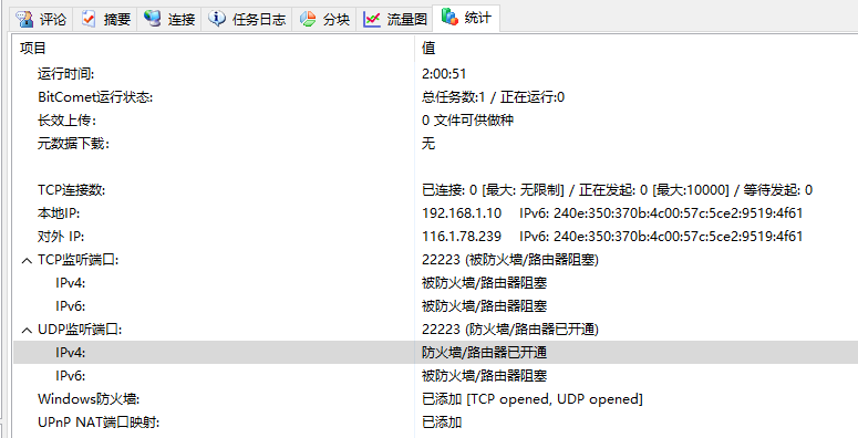

上次我提交过的排除内网ip获取绿灯有做上吗
内网ip,封堵了一切端口,检测到udp还是错误被开放了,会是upnp之类引起的吗?
网卡抓包看了下因为发upnp请求包到192.168.1.1,然后路由器要回应udp,收到了路由器的远程udp链接到客户端所以就显示开放了?
建议排除内网ip
localhost;127.*;10.*;172.16.*;172.17.*;172.18.*;172.19.*;172.20.*;172.21.*;172.22.*;172.23.*;172.24.*;172.25.*;172.26.*;172.27.*;172.28.*;172.29.*;172.30.*;172.31.*;192.168.*
