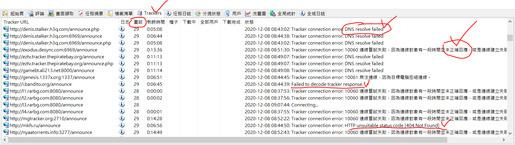

請問 dns 瘋狂失敗一萬多是否會浪費封包流量?

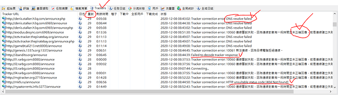

会浪费UDP包流量的,我之前测试反映过,开发者没有在意这个问题
关键话这两段,抓包看过失败的域名没有缓存状态,然后会一直重试发UDP包查询域名,现在比特彗星是调用API getaddrinfo的,估计缓存器不支持失败的缓存
dns响应这个的时候,还会反复重试查询,没有进入缓存状态
也就是统计里面显示failure的,,会一直重试查询

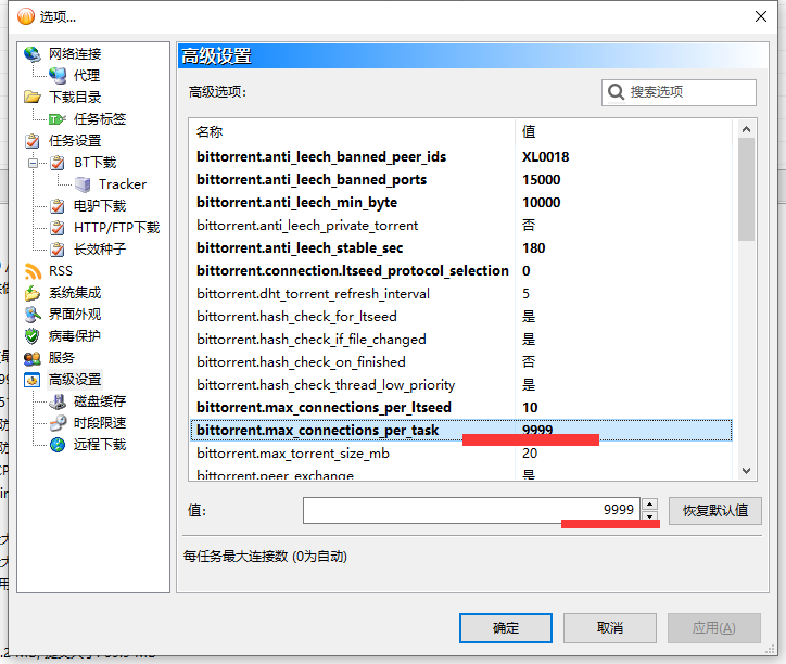

能不能加一个上传连接数限制的参数啊,我60个做种的时候,上网卡的不行,但是只保留几个做种的话,网络就能比较正常使用,而且前后上传网速都能到限制的1.2M,路由器使用openwrt的k2p,连接数在2w-3w之间,cpu使用率都小于50%,cpu负载都在1.0以下。内网看视频的话就不卡,访问外网卡。
我还尝试过调整了一下BC的参数,路由器连接数降到接近2w,但是上网还是卡。然后我想到之前也是1.2M上传做种但是网络不卡,就想到最近没把做种任务停掉,然后把做种停掉只剩下几个,外网访问就正常了。
这个“每个任务最大连接数”只是限制上传的?我一直以为是下载和上传的连接数一起的
,改小不会影响下载吗

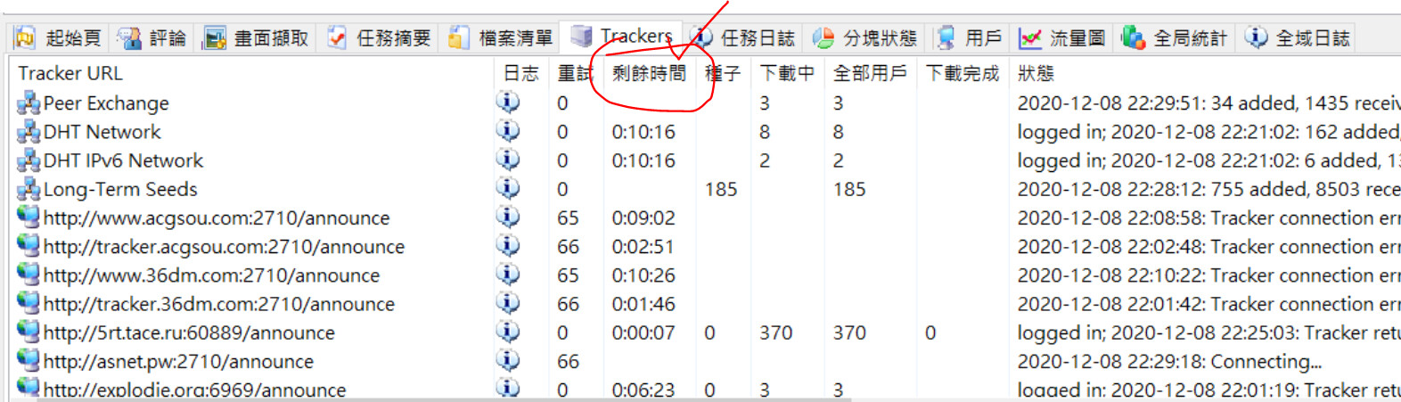

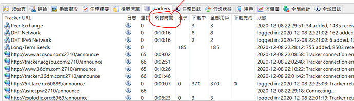

有些種子自帶 tracker list 可能製作時間久遠… 種種原因不可考, 已經連不上… 看彗星是否要追加高級設置, 重試 10 次就 ban 掉… 省得一直在那邊浪費頻寬重試…
看要不要學電驢… 直接跟 peer(用戶交換可用的 tracker list) … 感覺有些電驢想法還是很先進…
影响不算太大,会自动ban掉15分钟之类,有些tracker可能只是临时故障,后续会恢复之类
