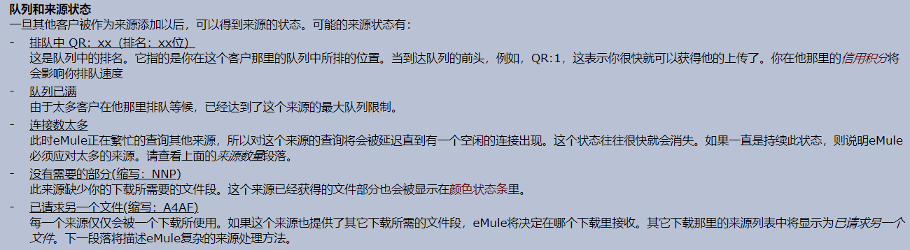

好像长效没有排队的一说法,,上面说的排队是BT任务同时数量的。
这个我感觉是被ISP干扰,没有长效协议传输加密的问题。

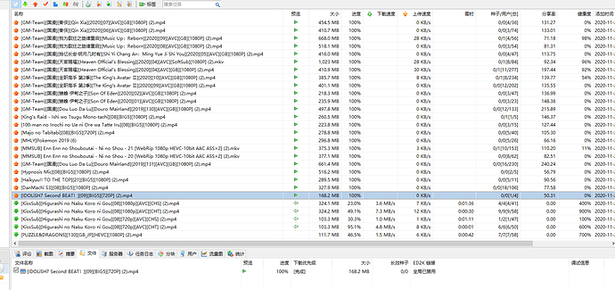

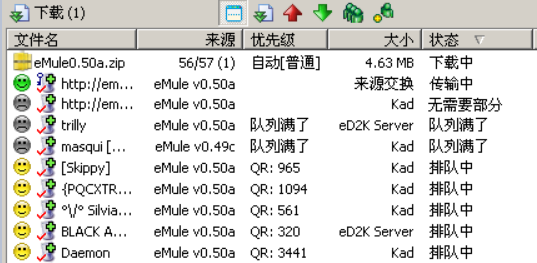

假設长效種子全世界只有一個… 每個人都跟它要… 彗星又限制一次只能連一個… 又先搶先贏… 感覺全憑運氣, 無公平性可言… 怎感覺電驢反而這方面做得比較好…
長效種子應該比照辦理… 依據所排的位置 + 積分, 将会影响你排队速度… 很快就可以获得他的上传了
没有这说法吧,改天我弄3台电脑来测一下有没有排队,
至于你说的高级设置里面的是,针对目录形式的种子,客户端每次发起几个连接,
比如说种子里面有50个文件,默认值1的情况,只能连接一个文件进行下载,文件下载完成了后,才会继续下载第二个文件,
如果设置为10,则可以同时连接十个文件进行下载,如果一个文件下载完成了,开始第十一个文件的下载,以此类推往后继续下载文件,一直保持十个文件同时运行下载,下载速度从而快了十倍
恩… 期待測試結果… 文件不用多… 1個即可… 文件 size 大一點, 幾十G… 才看的出來是不是某幾台每次都搶輸…

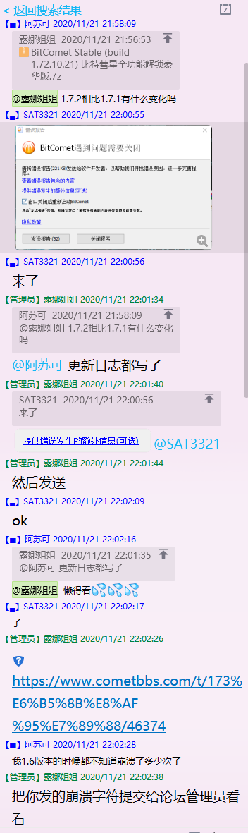

确实有bug:若第一次连接返回的信息不支持设置请求区域,则会进行第二次连接检测是否支持断点续传。下一版修复。

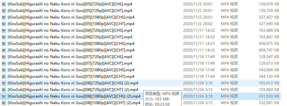

我很久没删档案.突然发现你1.72版本.选择删除档案和任务.档案里资料夹居然还存在.请你试试看.
谢谢反馈。删除文件失败的问题1.73 Beta2已修复

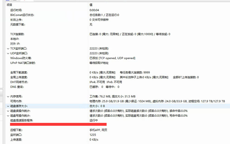

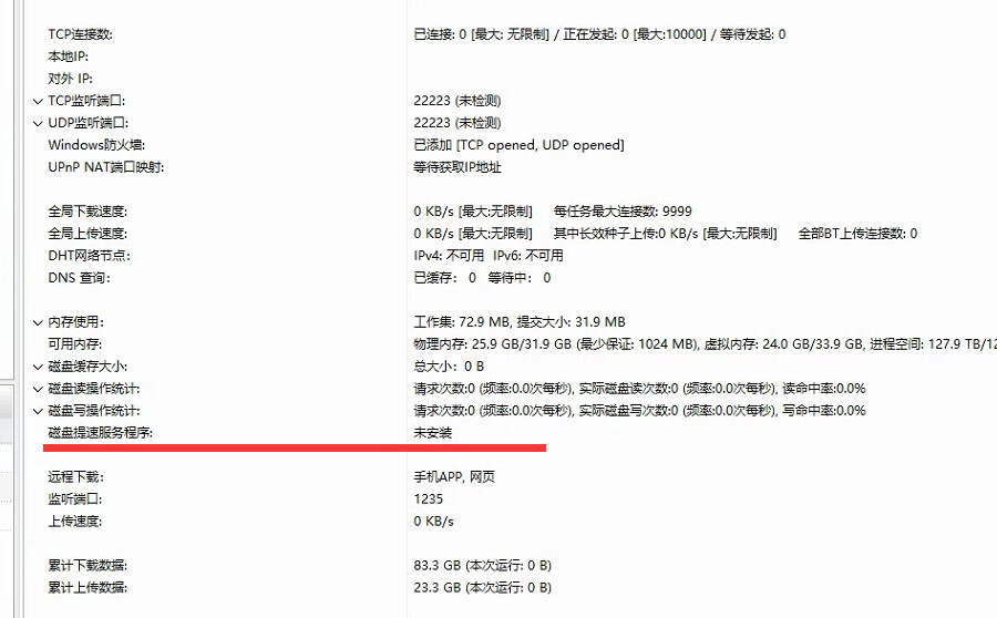

磁盘提速服务,在没有管理员权限的情况下不生效有什么解决办法吗
按理说安装服务已经成功的话,非管理员应该可以拉起服务使用才对
我看截图里显示“未安装”,是彗星启动后提示修复安装但是安装失败了吗?

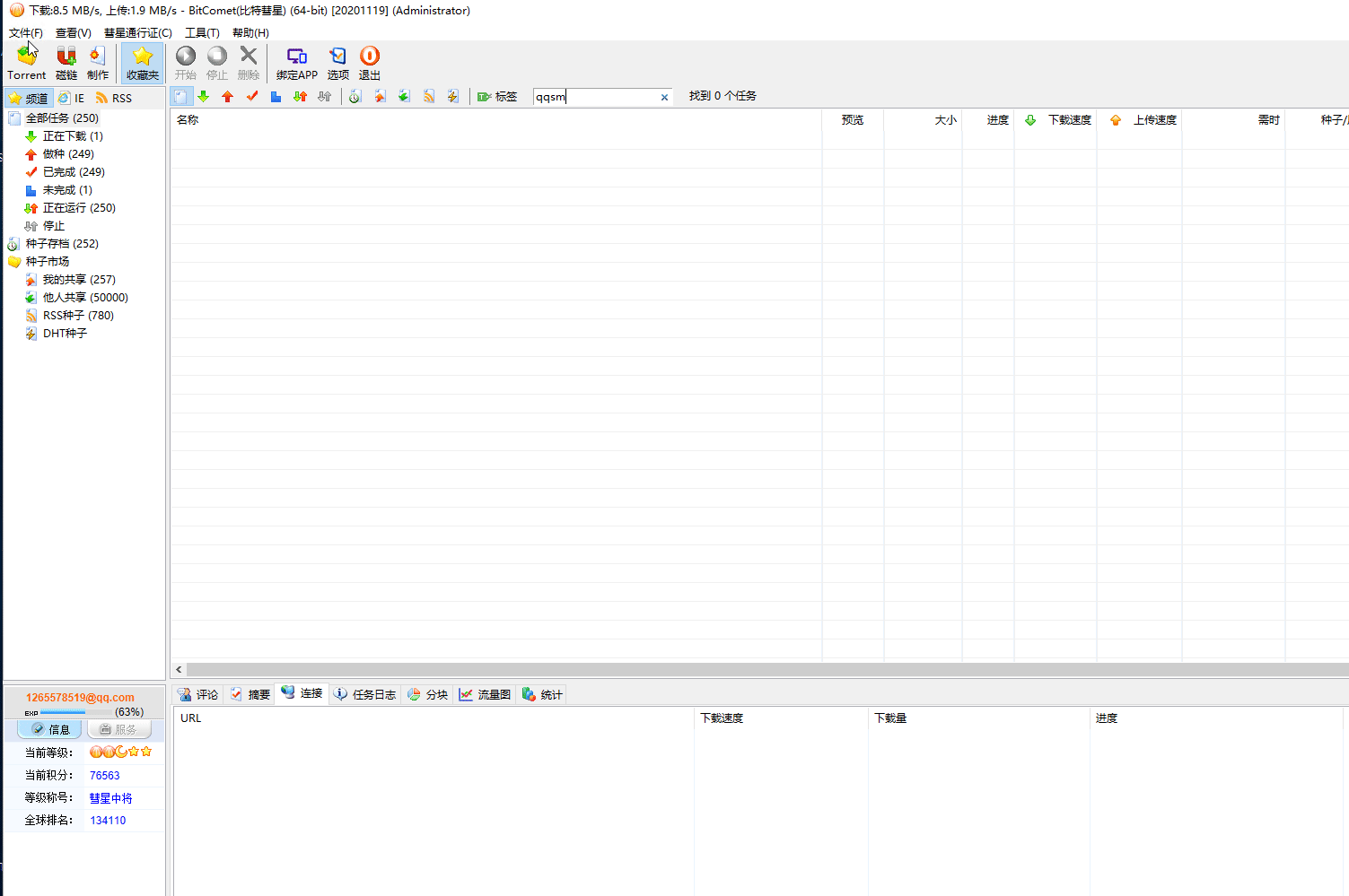

实际上已经安装了,只是因为没有管理员启动比特彗星,windows 10默认的uac没有禁用的话,直接双击快捷方式启动是没有管理员权限的,标题栏不会显示administrator,此时磁盘提速服务会显示未安装
彗星内部代码已有类似于jemalloc的内存分配碎片优化算法,只是难以保证所有内存分配的调用都用上了优化。后续可以继续改进
jemalloc的效果确实会好很多的说
磁盘显示未安装的问题,还是有一些人遇到的,
可能的场景是
1,第一次启动比特彗星,把磁盘安装的提示窗口关闭了,以后却不再弹出了
2,第一次启动比特彗星,但是从来没有弹出过
右击管理员权限运行可以解决,很麻烦
