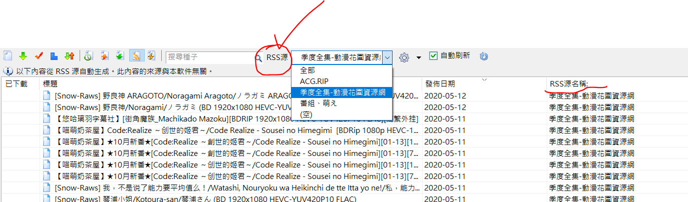

界面改进:RSS种子列表可按照RSS源筛选种子

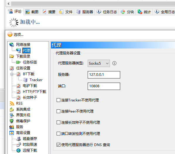

截图和 评论不受代理的控制,,用了原生网络,没经过代理
然后服务器被墙了直接打不开,,不过用系统http或者pac代理倒是可以,这里遵守了系统好评~

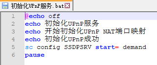

麻烦问一下,文件里那个初始化upnp文件是干嘛的?

这两个页面用的是Windows浏览器控件显示的,自然是跟随系统代理
具体是哪个文件?
是在什么操作系统下呢?

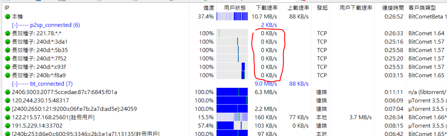

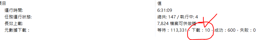

請教一下… 測試版長效對方吐不出來資料是哪裡出問題?

你说的是这个?可以修复UPnP NAT端口映射: 失败 [Windows version Not Supported!] 的问题

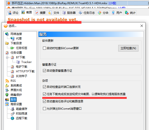

很多种子,,2019年下载完成的,任务列表放了一年了都没有截图显示Snapshot is not available yet.
是绿色版有什么问题吗,我看任务下完后没有拉起 VideoSnapshot.exe 进程。
不知道安装版本有没有这毛病?
这截图逻辑是不是要改进下,用户访问这里如果输出Snapshot is not available yet. 直接拉起tool工具里面的进程去截图后上传给服务器还是?
不用安装的 系统的 服务那边的ssdp默认就是启用的 没有禁用 要是你的禁用 你自己去服务那边打开那个服务就ok
