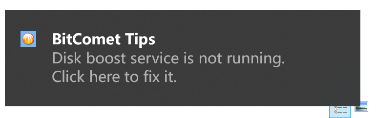

并没有出现通知消息提示,我是win10,64位
win10,64位,企业版,不是ghost

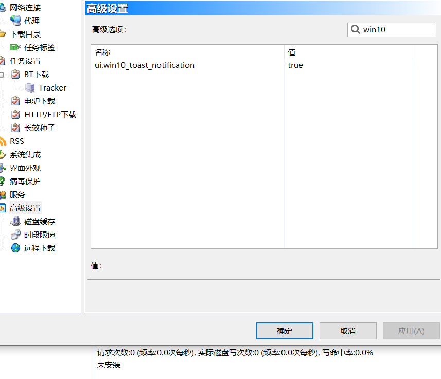

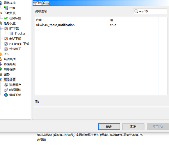

Win10下默认设置应该会弹出提示,可以检查一下高级设置列表里面:
【1】system.enable_disk_boost_service 是不是true
【2】ui.win10_toast_notification 是不是true
【3】开始菜单里是否有BitComet快捷方式(用于调用Win10操作中心API)
手动安装服务:
【1】以管理员身份运行cmd
【2】进入BitComet安装目录tools子目录
【3】安装服务:BitCometService.exe -i
手动卸载服务:1、2步同上,第3步改为 BitCometService.exe -u
默认ui.win10_toast_notification开启,程序启动时会自动创建开始菜单快捷方式,用于调用Win10操作中心API
好了,命令解决了,谢谢

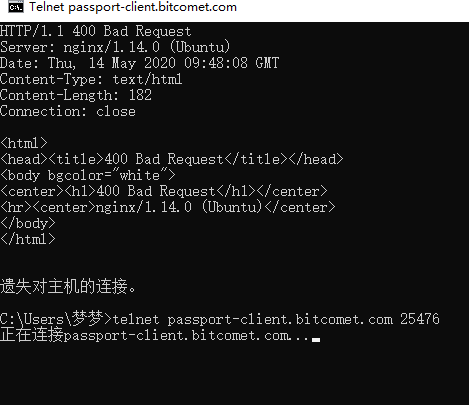

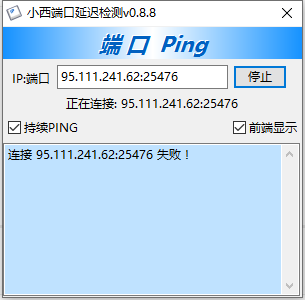

http://passport-client.bitcomet.com/
登陆服务器用的端口是 25476
看到今天突然又新换了一个IP,, 95.111.241.62 这个IP有毒,估计是别人搞梯子的二手IP

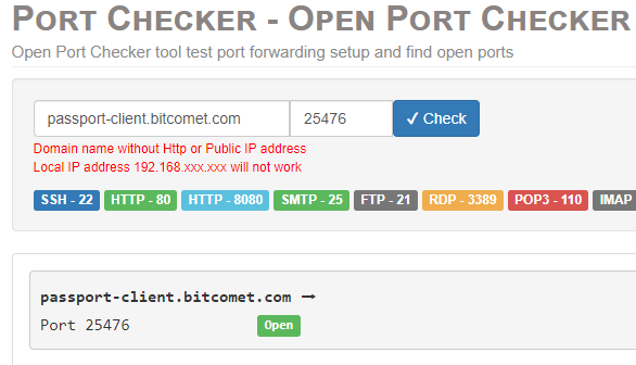

发现登陆服务器。。。ip没被墙,80端口正常,25476端口不通,端口被墙了
国外的检测是正常的

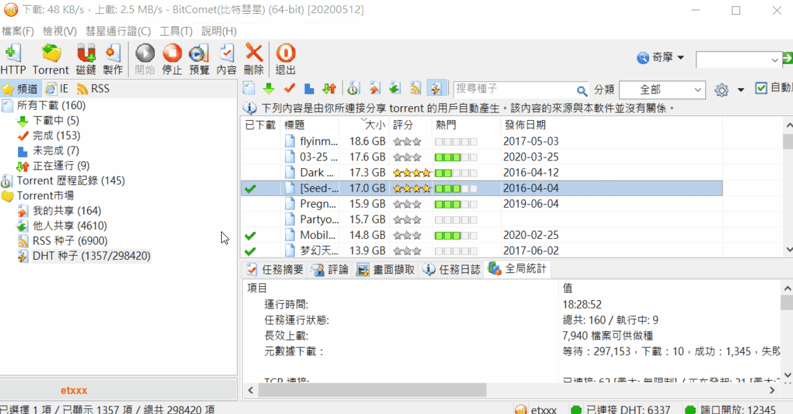

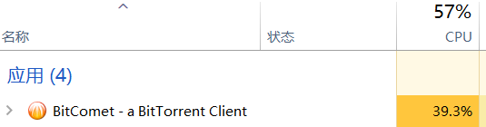

小文件几个同时上传占用10%左右,大文件磁链magnet:?xt=urn:btih:333BF0F19BD506C8F73FA944AE30A1037E84DDC4
CPU占用高的时候界面卡吗?把DHT网络禁用看看有没有降下来?
界面有一些卡顿,就是点击选项等一下才有反应。DHT会影响cpu占用?
DHT用的是工作线程,不会造成界面卡顿。可以用ProcessExplorer/TaskInfo/ProcessHacker等其他软件看看是哪个线程的CPU占用比较高。
