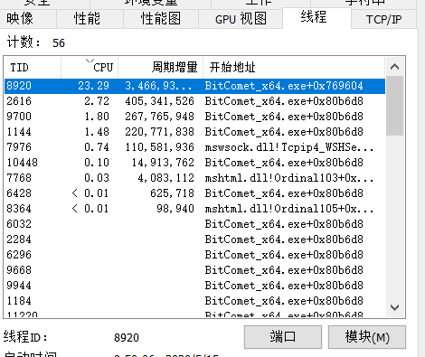

谢谢反馈。这个磁链我下载完了,peer不多,CPU占用没有一直保持很高。看到你的截图是其中一个线程CPU占用高,但看不出来是不是主线程。不知道请问你的下载速度有多少?连上的种子多吗?DHT关掉后试过了吗?
下载速度并不快,感觉是添加大文件磁链时就会卡顿,dht没影响。
磁盘加速服务开启了吗?是卡一次还是之后一直会卡呢?
大文件卡顿是磁盘填0问题。。机械盘速度跟不上就卡了
卡十几分钟,然后我再重启软件就好了。现在我上传也没问题,占用也不高
磁盘要坏了吗
软件运行逻辑问题,安装好磁盘提速服务就行了
