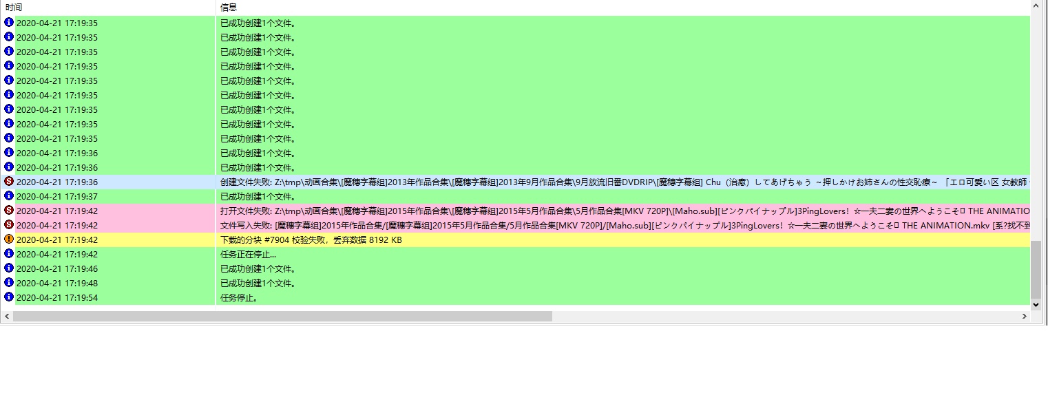

由于 Windows 系统限制了文件的完整路径不能超过 260个字符,如果种子中的文件路径太长会导致 BitComet 创建文件失败,然后该种子任务被自动停止。
已经连续碰到了3个这样的种子。
magnet:?xt=urn:btih:KNP23QI7U3ZIQ6UOLT3OY6ZTENSIBITO
碰到类似情况的人可以用以下临时解决方法: 将种子任务的主目录名称尽量改短。

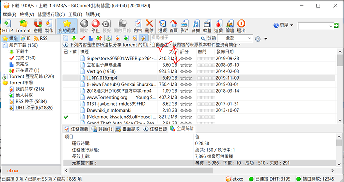

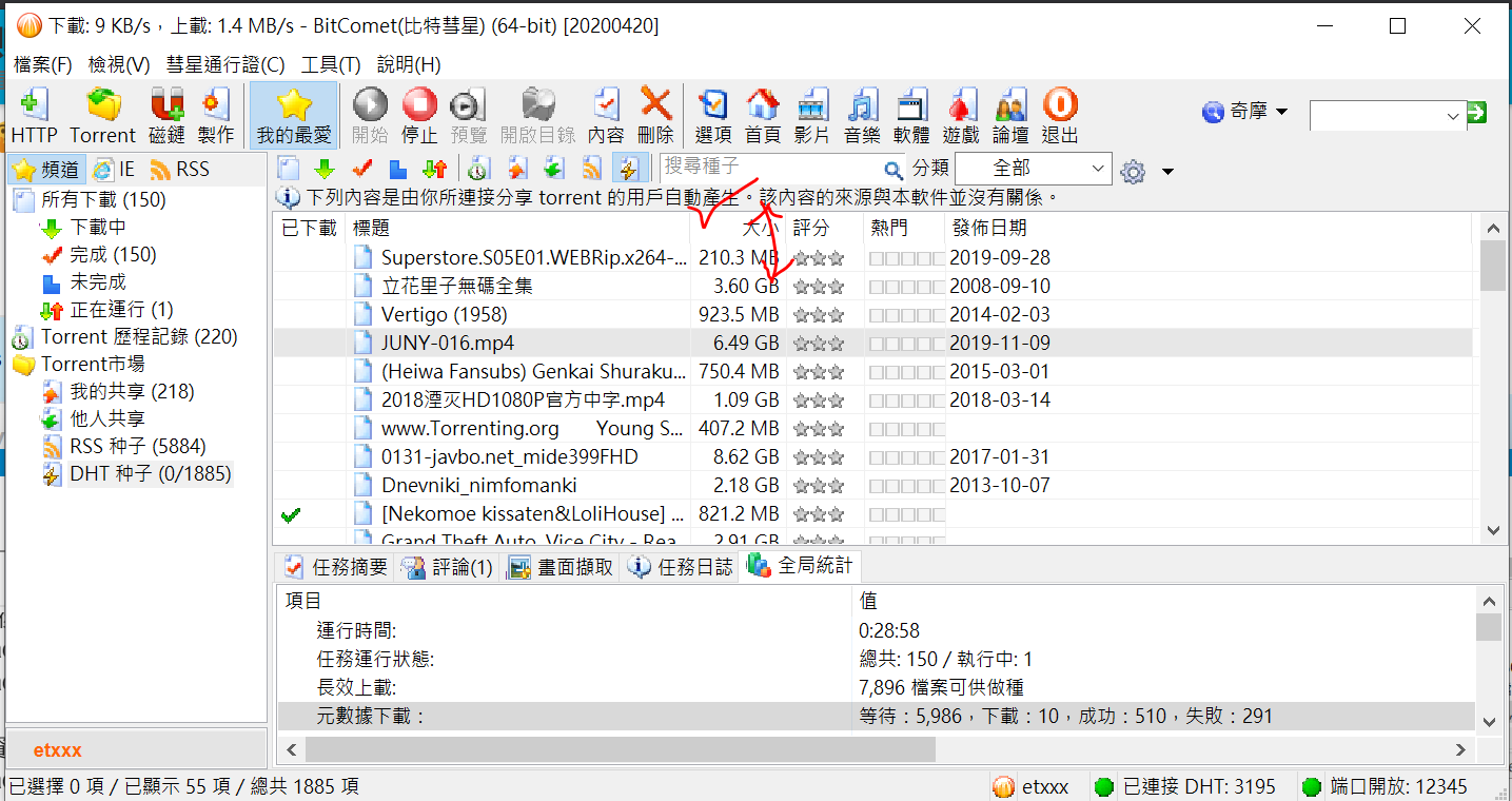

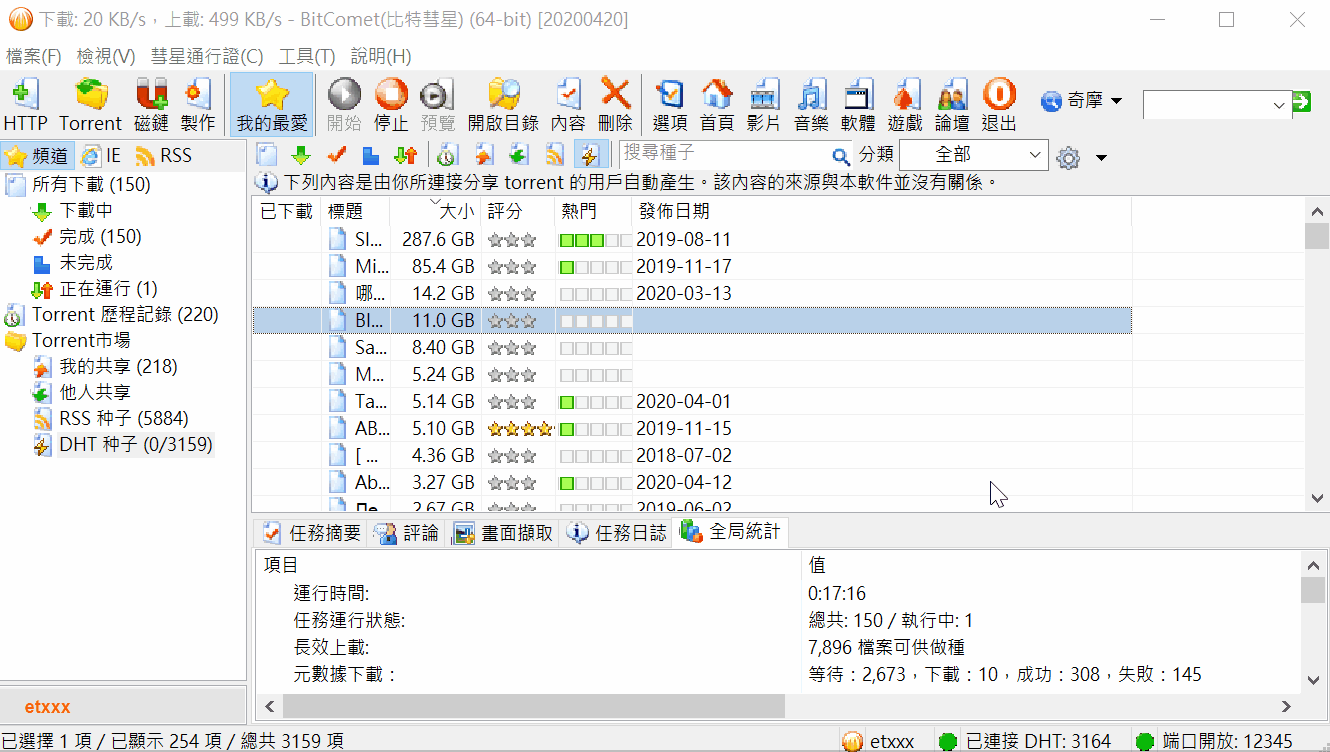

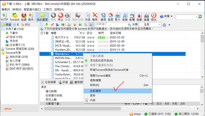

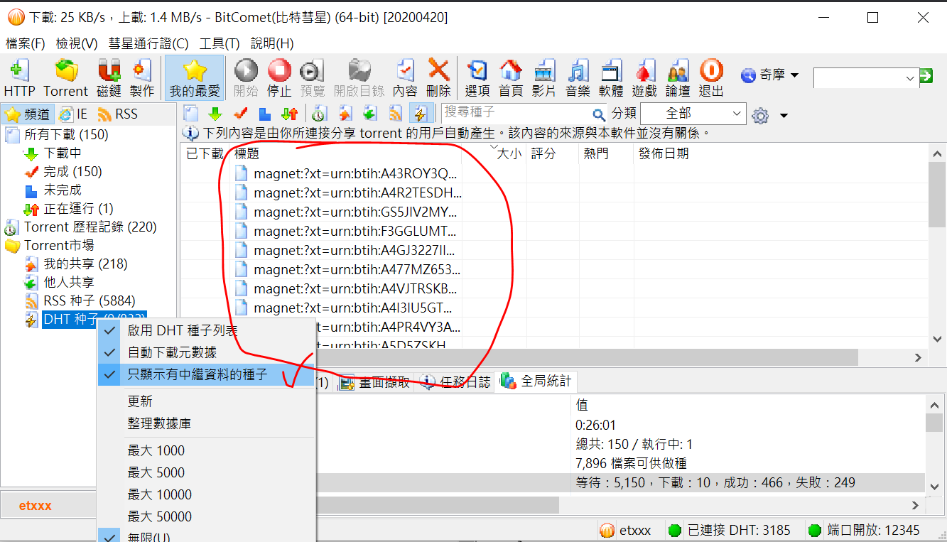

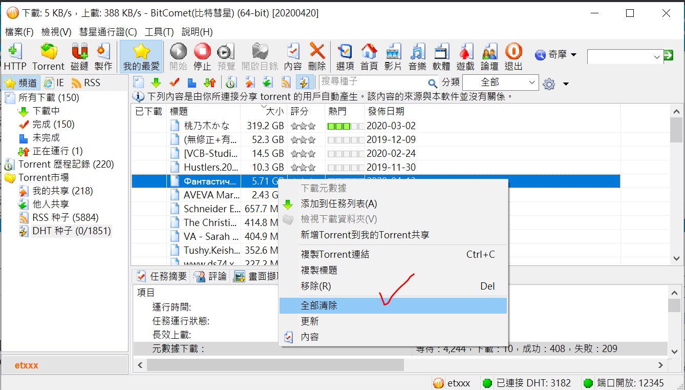

DHT 小蟲:

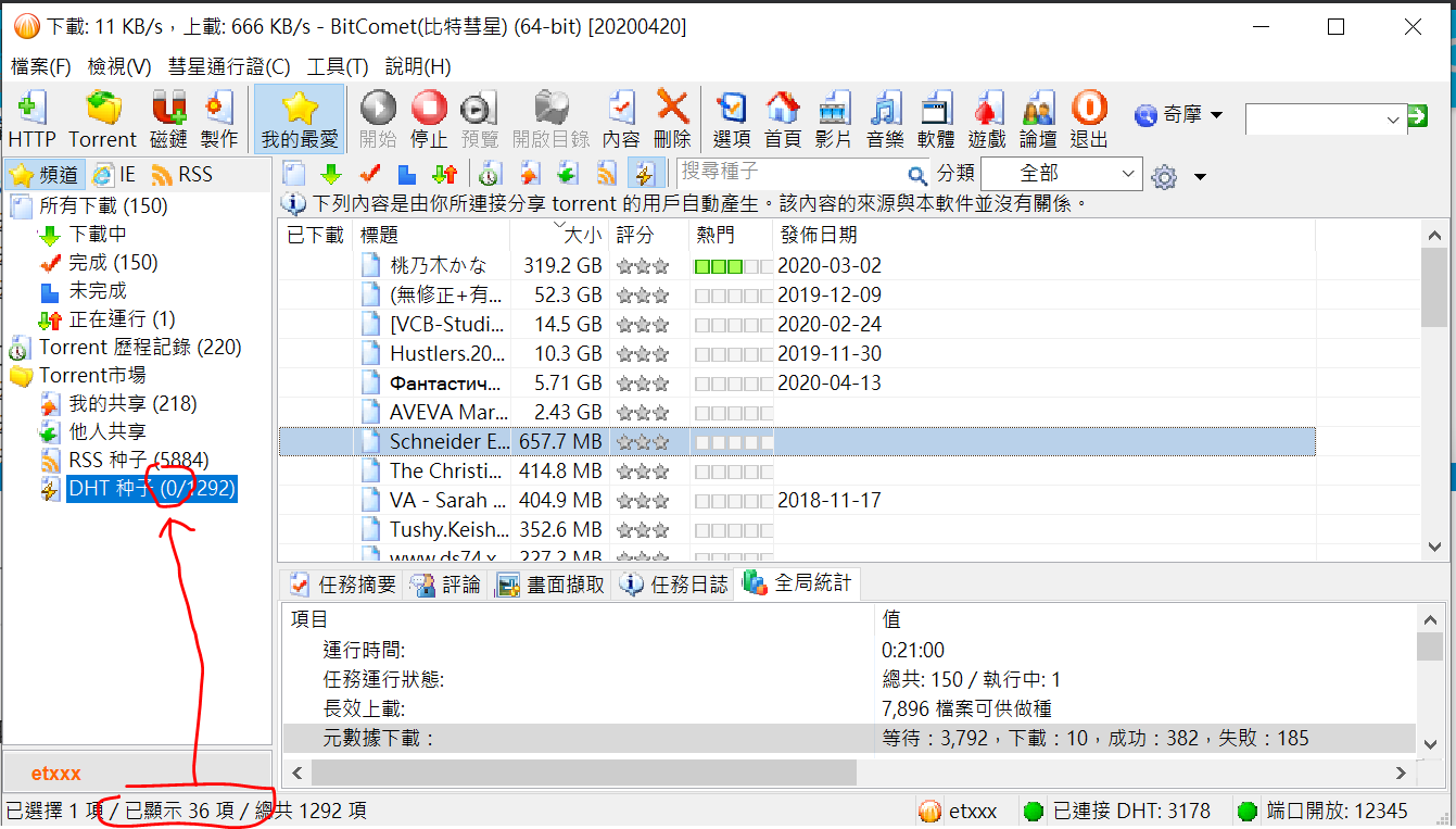

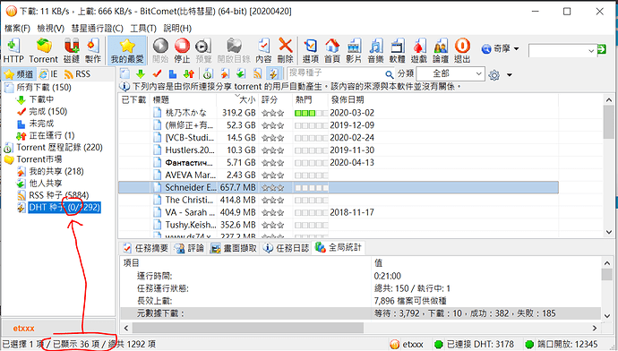

  1. 侧频道列表显示已获取元数据的种子数量 - 沒作用永遠是 0

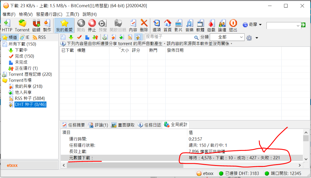

2 .建議選擇 [全部清除] 後, [全局統計] 的 [元數據下載] 資訊建議歸零重新計算…

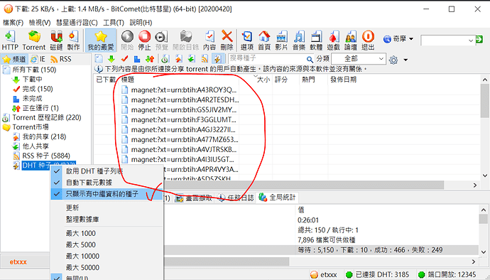

  1. 勾選 [只顯示有中繼資料種子] 還是會顯示看不懂的磁鏈…
4.要按排序才會更新清單?

感谢反馈,确实有问题,beta2已修复。
测试了一下,可以正常下载的。请问你的BitComet 版本、Windows版本、磁盘分区类型?
BitComet 版本: 试过 1.65 和 1.66
Windows版本:试过 Win7 32位 / Win10 32位 / Win10 64 位 (全部虚拟机系统)
磁盘类型: NTFS
我在Win10 64位 NTFS分区下载测试正常。麻烦你截图看看任务日志里的错误信息
以下是昨天在多个测试环境碰到问题我保存下来的其中一些错误信息
magnet:?xt=urn:btih:a878d628b622fe4457dd54585383398edac9989d
创建文件失败: Z:\BT-tmp\动画合集[魔穗字幕组]2013年作品合集[魔穗字幕组]2013年9月作品合集\9月放流旧番DVDRIP[魔穗字幕组][ピンクパイナップル]不良にハメられて受精する巨乳お母さん THE ANIMATION Insert.2『じゃあね…バイバイ』[1280x720 x264 AAC][Maho.sub][ピンクパイナップル]不良にハメられて受精する巨乳お母さん THE ANIMATION Insert.2『じゃあね…バイバイ』[1280x720 x264 Hi10P AAC].mp4.bc! [文件名、目?名或卷??法不正确。]
打开文件失败: Z:\BT-tmp\动画合集[魔穗字幕组]2016年作品合集[魔穗字幕组]2016年11月作品合集\11月作品合集720P[avc 8bit][Maho.sub][メリージェーン]アマカノ 高社紗雪編 [AVC 8bit 720P AAC].mkv.bc! [系?找不到指定的文件。]
打开文件失败: Z:\BT-tmp\动画合集[魔穗字幕组]2018年作品合集[魔穗字幕组]2018年9月作品合集\720P AVC[Maho.sub][魔人] Tiny Evil 第一話 幼淫魔・みゆ~煉獄へ誘(いざな)う腰振り~[x264 720P AAC].mkv.bc! [系?找不到指定的文件。]
不是很理解
意思是關閉預分配,會自動啟用磁碟加速?
2020-04-21 17:19:36 已成功创建1个文件。
2020-04-21 17:19:36 创建文件失败: Z:\tmp\动画合集[魔穗字幕组]2013年作品合集[魔穗字幕组]2013年9月作品合集\9月放流旧番DVDRIP[魔穗字幕组] Chu(治癒)してあげちゃう ~押しかけお姉さんの性交恥療~ 「エロ可愛い区 女教師 優~恥じらい弾む姉パイ盛り合わせ」[1280x720 x264 AAC][Maho.sub] Chu(治癒)してあげちゃう ~押しかけお姉さんの性交恥療~ 「エロ可愛い区 女教師 優~恥じらい弾む姉パイ盛り合わせ」[1280x720 x264 Hi10P AAC].mp4.bc! [文件名、目?名或卷??法不正确。]
2020-04-21 17:19:37 已成功创建1个文件。
2020-04-21 17:19:42 打开文件失败: Z:\tmp\动画合集[魔穗字幕组]2015年作品合集[魔穗字幕组]2015年5月作品合集\5月作品合集[MKV 720P][Maho.sub][ピンクパイナップル]3PingLovers!☆一夫二妻の世界へようこそ♪ THE ANIMATION.mkv.bc! [系?找不到指定的文件。]
2020-04-21 17:19:42 文件写入失败: [魔穗字幕组]2015年作品合集/[魔穗字幕组]2015年5月作品合集/5月作品合集[MKV 720P]/[Maho.sub][ピンクパイナップル]3PingLovers!☆一夫二妻の世界へようこそ♪ THE ANIMATION.mkv [系?找不到指定的文件。]
2020-04-21 17:19:42 下载的分块 #7904 校验失败,丢弃数据 8192 KB
2020-04-21 17:19:42 任务正在停止…
2020-04-21 17:19:46 已成功创建1个文件。
2020-04-21 17:19:48 已成功创建1个文件。
2020-04-21 17:19:54 任务停止。
谢谢提供测试链接,我也能重现错误了。研究一下。。。

这个问题99%的可能性是由于 Windows 系统的文件路径长度限制在 255-260 个字符。——如果我没记错,Win7以上的系统版本的长度限制260个字符,WinXp等低级版本是255个字符。
而 Linux 系统的文件系统路径长度限制是 32000个字符(我忘了具体的数字),我上面发的那个链接应该是 Linux 系统的用户所制作的种子。

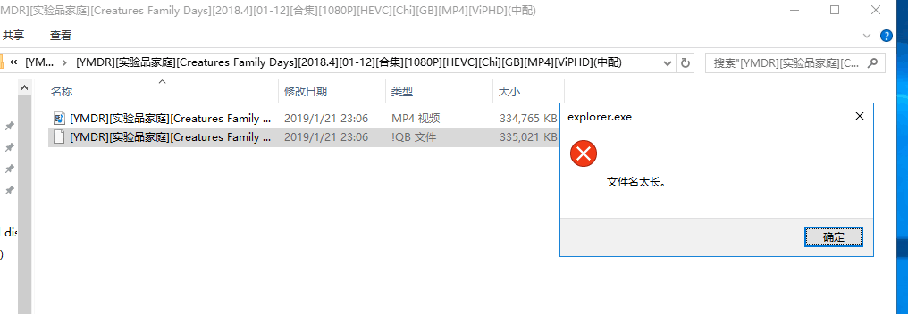

楼上这种需求,,,开发难度是非常巨大的,不太好做,Windows下包括目录虚拟映射等等,都会触发这限制,在qb上倒是能下载,不过没办法删除和移动下载后的文件,也是很恶心,迅雷倒是能正常下载和删除
长路径问题,,,Windows这个根本没办法破解
查找系统组策略和注册表设置项
本地计算机策略>计算机配置>管理模板>系统>文件系统>NTFS>启用长路径 没有用
HKEY_LOCAL_MACHINE\System\CurrentControlSet\Policies\LongPathsEnabled 1 也没有用
而且你还没办法删除下载的文件了,直接提示explorer.exe 文件名太长
最后百度找到这个方法,,就可以删除了。
删除这类文件的方法很简单,你可以先将上一级目录的名称改短然后再删除,如果还不行就继续改短上上一级目录名称直到能成功删除文件。

删除长文件名的文件可以进入命令提示符,“dir /x” 列出8.3格式的文件或目录名,然后 “del 8.3格式文件名” 来删除
