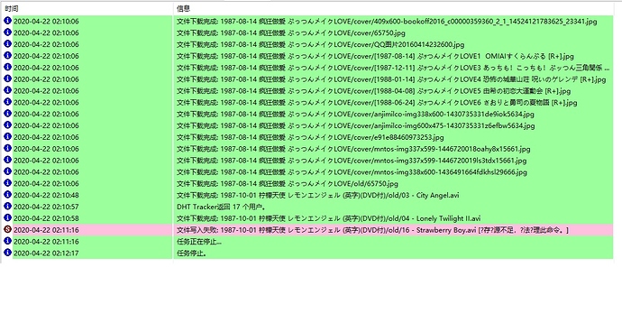

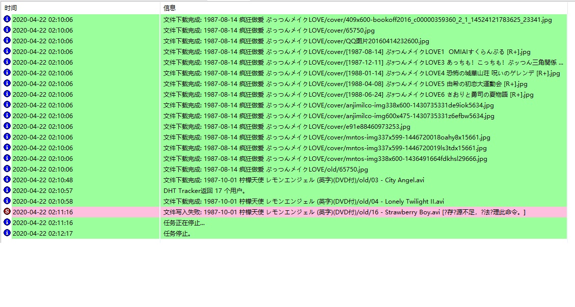

经测试,出现“找不到指定的文件”的错误与黄色分块的错误处理有关。方便的话可以帮忙验证一下:出现黄色方块后检查一遍完整性再开始下载,看看是否还会出现此错误。实际上BitComet 1.21版已经开始支持长度超过260字符的文件路径。这是个新问题,预计下一版修复。
昨天碰到问题后,我已经试了几次你所说的操作,依然有问题。 —— 不过我没注意到后面出现的类似错误是否还同一个文件所引发。
好的,可以等下一版修复后再试试

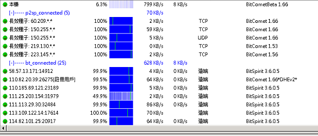

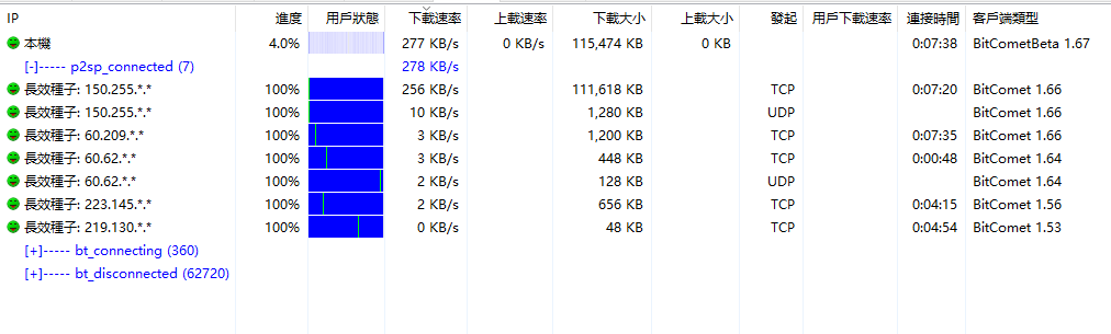

为啥一个外网的IP可以连接到很多远程的客户端而内网的一个都没有呢?
内网IP的机器远程客户端连不进来是因为端口没开放,本地连不出去可能是防火墙/网关/路由器/ISP把BT协议的连接封掉了。
看这个意思是需要个外网IP了,不过为啥在外网IP客户端那了我可以连接到内网IP的客户端不过后面显示着远程,而且速度有些慢
你要有外网IP别人才能连接你,也就是绿灯,做种上传者需要绿灯开放,可以有效提高上传速度
我这分块下载错误的话,会有个日志记录,软件会自动丢弃数据并且然后把传输错误数据的peer给拦截封禁掉,显示红脸,感觉不是同一个问题?因为我没提示那种找不到指定的文件错误
应该不是同一问题。我再改改看
晚点我试试还会不会填0的毛病。。
看看怎么样

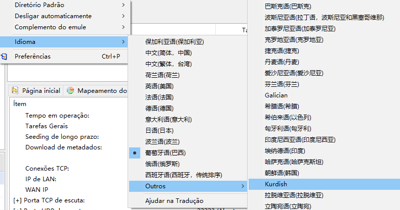

这个信息框貌似只有简体和繁体,除了繁体其他的都显示为简体
这些语言看着都是用的简体,改为对应国语是不是更加妥当。
这些有没有必要改进下 :rofl:
还有英文
这些语言名称是用当前语言显示的,可以考虑加上对应语言自己的显示

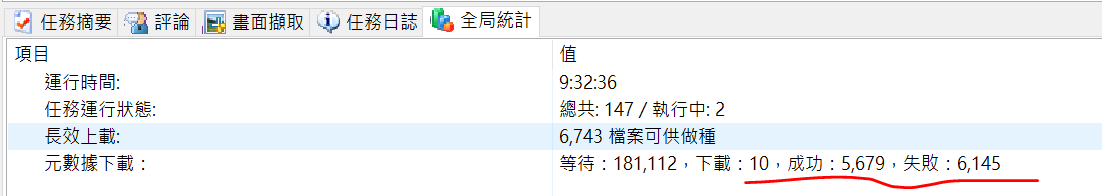

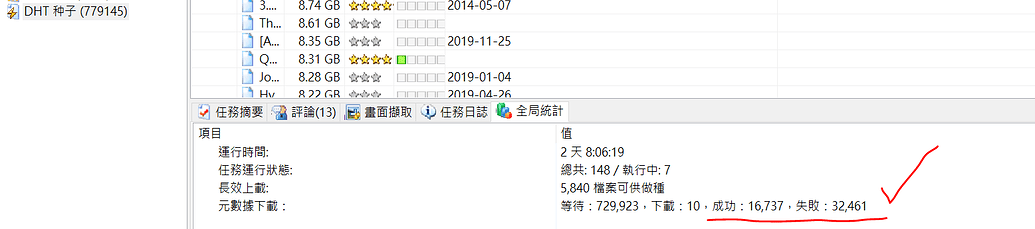

新版 DHT 磁鏈解析成功失敗率快接近 1:1… 越來越好… 開心!
1.67 成功失敗率 1:1
1.66 成功失敗率 1:2

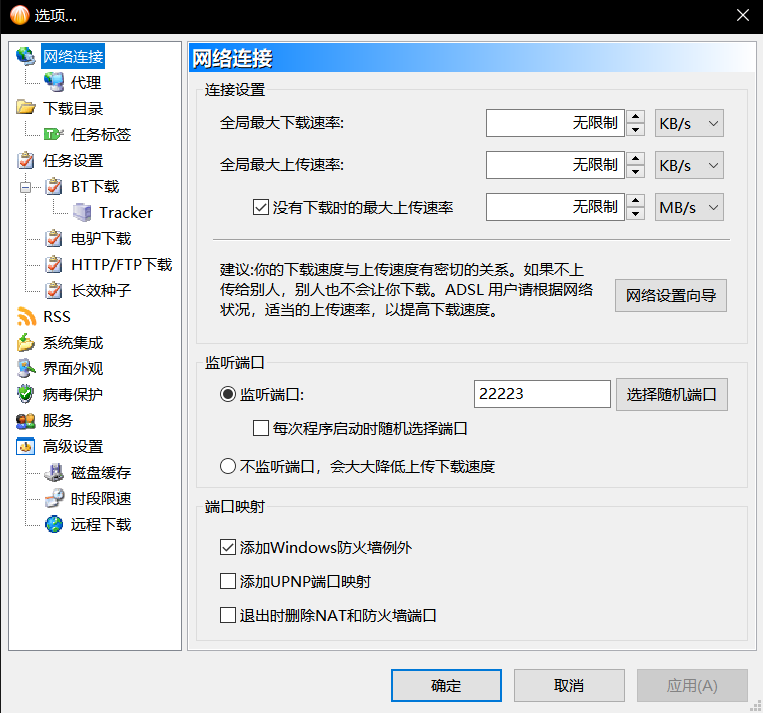

我现在1.66版本遇到一个bug 设置里面开启了“没用下载时的最大上传速率” 虽然生效了 但是再次打开设置会变成无限制了

BitComet 磁盘缓存的默认设置导致我的系统长时间卡死,并好几次出现 BitComet 提示内存不足需要关闭以避免数据丢失。
系统环境: Win 10 32位 (vm虚拟机)
内存: 4G
该 vm 虚拟机只运行 BitComet ,没有运行其它程序。
之后我修改了磁盘缓存的默认设置,“BT传输磁盘缓存最大值” 改为 512MB,“长效种子上传磁盘缓存最大值” 改为 512MB。
现在 vm 虚拟机已经可以长时间稳定地运行。
可以去统计页面看看内存使用状况,32位进程最多只能使用2GB内存不到。建议使用64位版。
