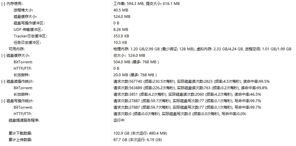

想提高cache命中率,要么收到请求时从磁盘上一次多读些数据,要么指望请求相同数据的peer变多。

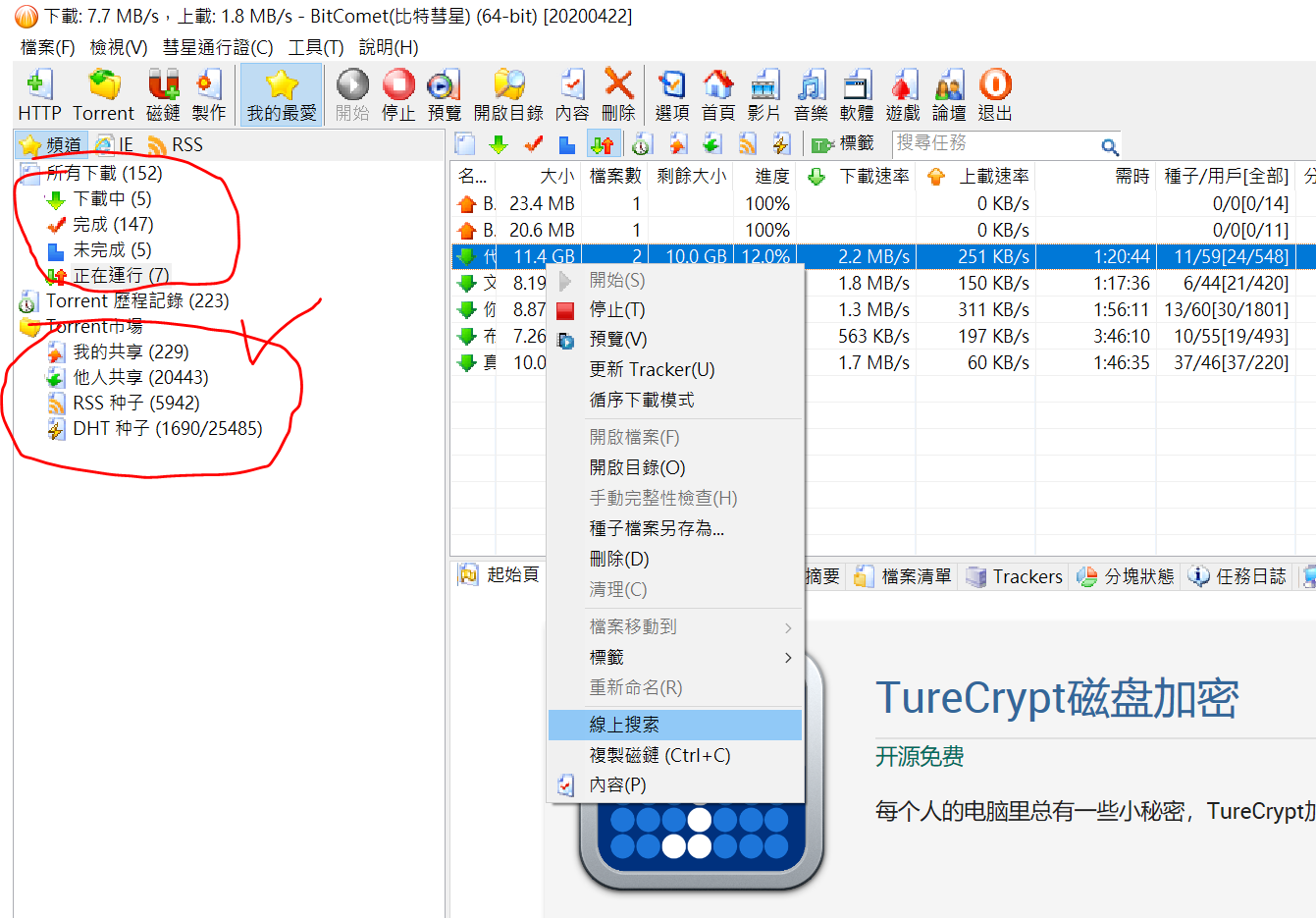

种子市场 > 他人共享 界面有时候比较卡,似乎跟“下载元数据”操作有关。
对某个资源进行“下载元数据”操作时,如果元数据没能快速下载完,会导致界面卡住几秒。
感谢反馈。麻烦看看他人共享里的条目数量大概有多少呢?统计页面里的元数据下载任务数量是多少呢?卡住的时候CPU占满了还是磁盘IO占满了?
之后进到程序的其它界面 也会卡住,似乎所有主界面都在等到某些线程完成操作,然后才能够继续响应用户的操作。
他人共享 条目数量 2.6万 左右。
卡住时候 CPU 占比不高; BitComet 主程序跟下载目录 分别在两个硬盘,所以没有 IO 问题。

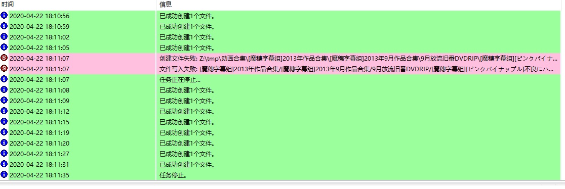

beta3已发布,很多文件的任务下载出错的问题有所改进了。截图页面也有所改进。

之前的错误是“找不到文件”,应该已经修复了。现在的错误是什么呢?截图右边被截断了,看不到。。。
