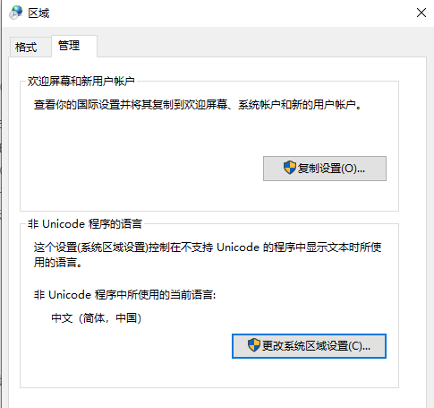

你遇到的错误信息挺奇怪的,我下载了几个小时也没出现。请问你的windows语言版本是什么?另外“控制面板-区域-管理-非UNICODE程序语言”选的是什么?

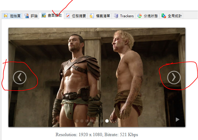

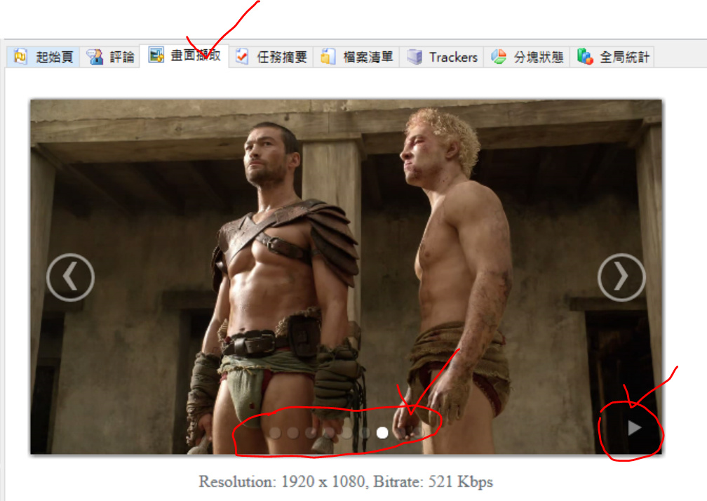

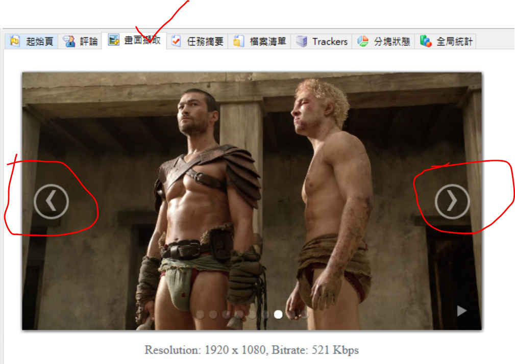

嘿嘿 開心! 新版市场截图多了控制鍵, 感覺比以前版本好很多… 建議稍微調一下:
  1. 左右邊按鈕顏色可以再接近背景色, 不要太突兀顯眼… 鼠標靠近再發亮完美!
  2. 下面控制鍵 play & 圈圈 可以大顆一點, 感覺比較大器… 亮度同條件 1.

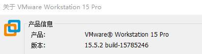

系统安装在 vm 虚拟机中,相关信息如下

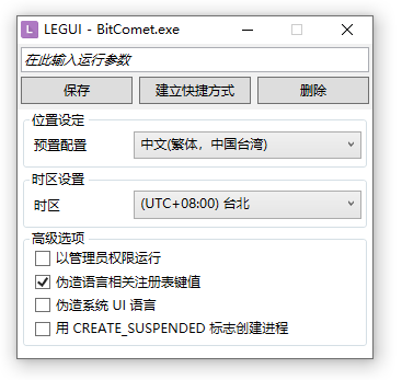

通过 Locale.Emulator.2.4.1.0 启动 BitComet
Locale-Emulator

开着Locale.Emulator下载了一遍没有出错。怀疑和虚拟机共享目录有关。请问是什么虚拟机?如何设置的共享目录?
在 “虚拟机 > 设置 > 选项 > 共享文件夹” 界面

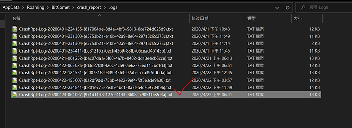

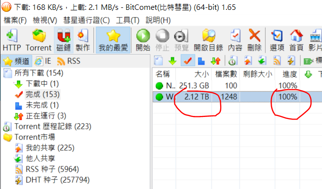

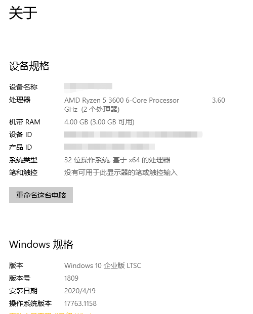

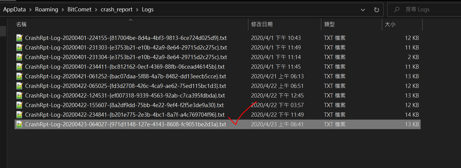

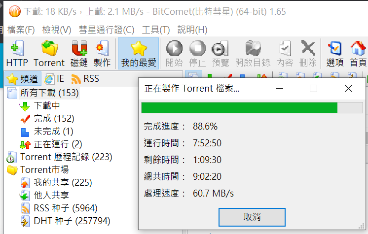

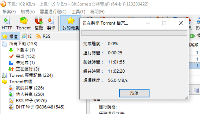

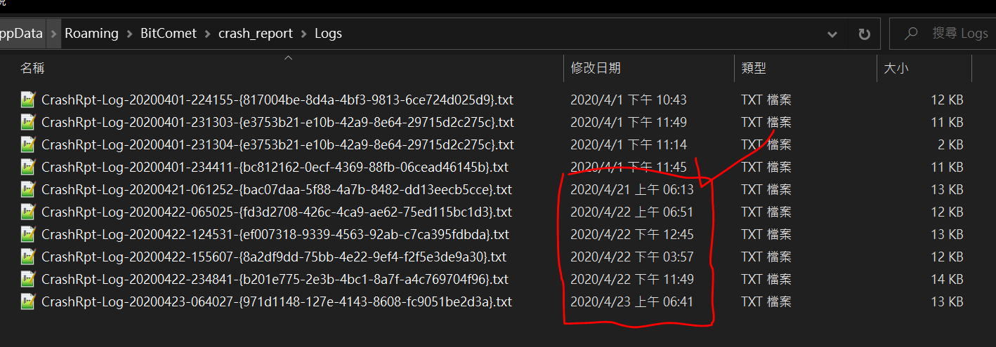

請教一下, 1.67版包一個 2T 資源都會 crash 重開彗星… 不曉得是哪裡出問題… (舊版本 有包成功過)
Start collecting information about the crash...
[taking_screenshot]
Desktop screenshot generation disabled; skipping.
Creating crash dump file...
[creating_dump]

Creating ZIP archive file C:\Users\vm\AppData\Roaming\BitComet\crash_report\971d1148-127e-4143-8608-fc9051be2d3a.zip

感谢反馈,是每次制作种子文件都崩溃吗?

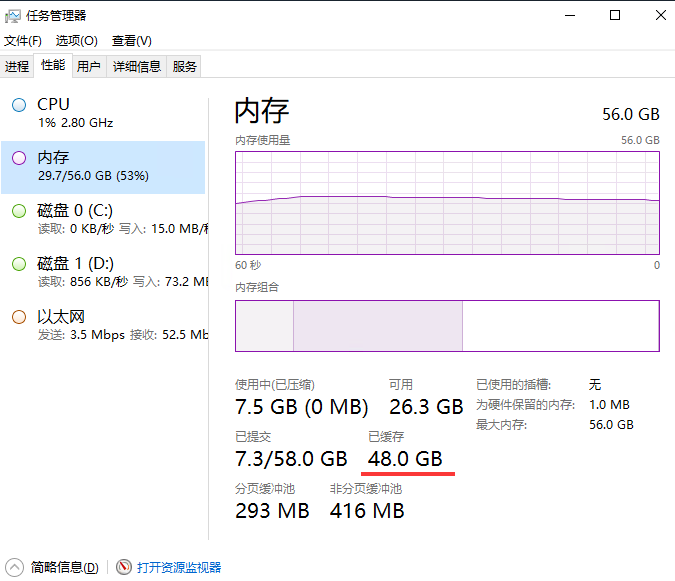

32位版本能不能调用系统层缓存来实现加速?比如ut等都有这个选项。
或者文件管理器,复制拷贝文件也会观察到缓存自动上升
1.67 製作2T大檔會 crash… 小檔20M ok
舊版製作2T大檔正常…
1.65 跑10hrs 完成!

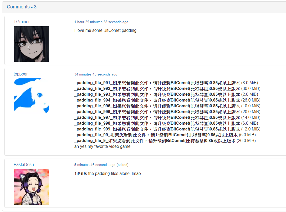

請教一下, 包好的 BT 種子… 為何其他網友會看到填充檔? 不是會隱藏?
https://nyaa.si/view/1241025
