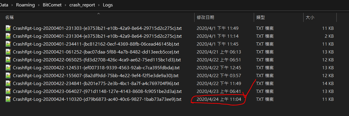

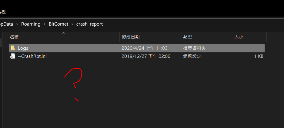

其實也沒看到 zip 檔, 是不是傳送完會自己清掉…?
早上又崩一次… 也沒看到 zip 檔?
但 log 都回報傳送伺服器成功…

是的,清理掉了,可以考虑保留一下的。

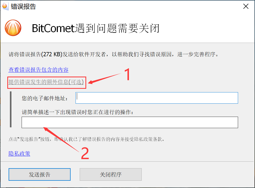

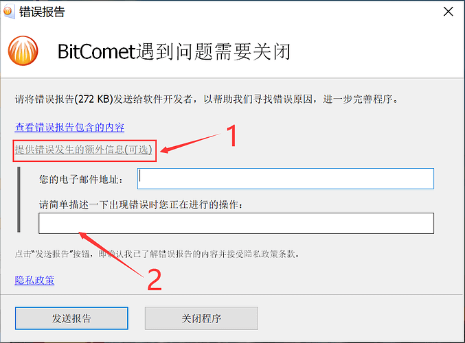

请问是1.67.4.22版吗?后台收到的错误报告看了一下是种子市场我的共享列表排序引发的崩溃。下次发送错误报告可以在备注里写一句话我就知道是这个问题引发的了。

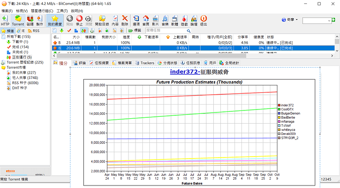

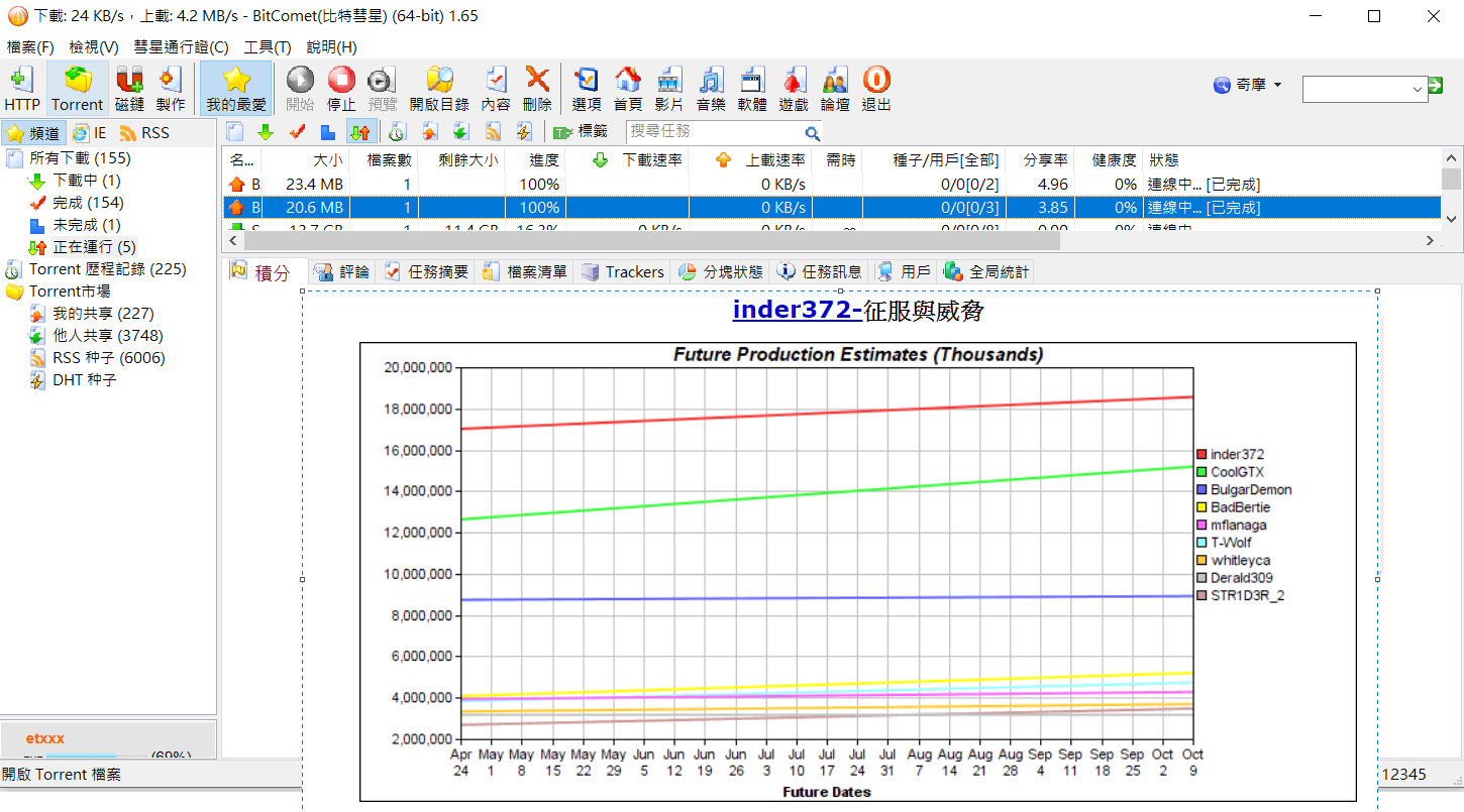

突發奇想, 彗星積分也可以玩出另一個天地… 如參考蛋白質計算積分競賽網頁… 開一個積分的分頁統計, 創造另一種積分競賽樂趣… 看彗星要不要發展一下… 吸引一下積分魔人 , 造福地球村!
https://folding.extremeoverclocking.com/aggregate_summary.php?s=
示意圖:
