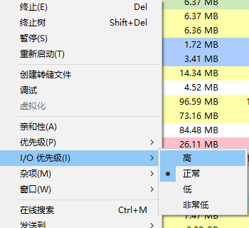

可以让开发者做个后台IO计算。之前我和开发者提过,此处,此时就算占用100%也不会影响系统和其他任务的正常流畅运行,不会引起卡顿
注意不是CPU进程优先级,是磁盘IO优先级!最好提供高级设置让用户自由选择
