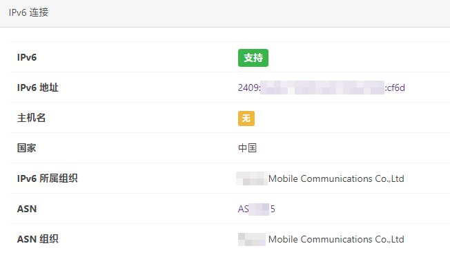

访问 ip.sb 检测下ipv6是否正常
一切正常

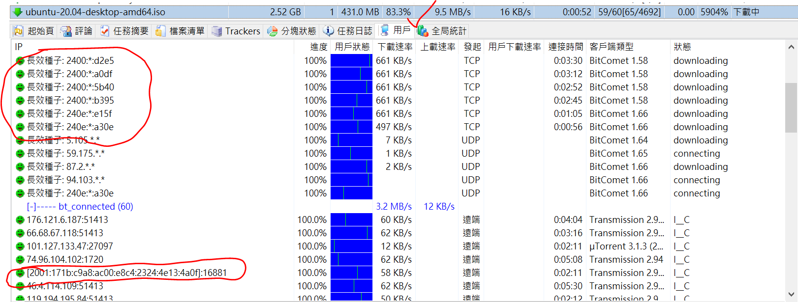

用這種子測試看看…
magnet:?xt=urn:btih:T7BAXHUY5KMLJI26MIRQIGS67FHKE6AJ
然後查看 [用戶], 有機會發現 ipv6 的 ip 就算成功…

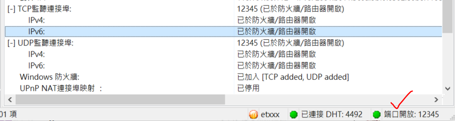

綠色快樂燈…

V6种子已测试,检测到V6了
