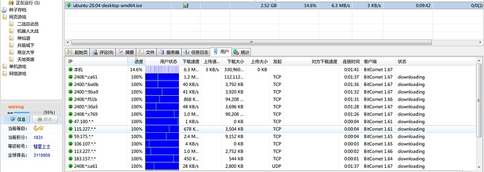

1.67.5.6突然不识别IPV6,本地V6正常。
我用的是Padavan,有IPV6公网IP,但是端口不通,是黄灯。请问一下你有在路由器设置什么,让IPV6的端口通吗?

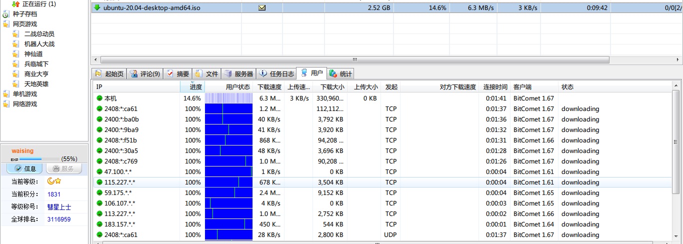

大佬,想问下黄灯会影响什么?我是因为没公网IP,设置不了。但是看下载速度没问题呀,影响上传速度我倒是知道,那么上传速度低会有什么影响吗?谢谢啦。
下载没问题,但作为bt有上传更好,人人为我,我为人人
绿灯公网可以被对方远程连入,而黄灯内网只能乖乖本地发起,用户会少些
谢谢啦。了解啦,我也想绿灯的,可惜没公网IP。。。
了解啦,多谢大佬解释。等升级宽带的时候去申请一个吧,谢谢啦。

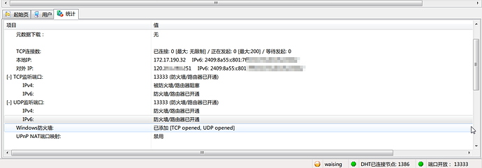

可以了,成功连上IPV6了,端口也通了,谢谢你提供的那两条命令。
看来之前防火墙开关也只是针对IPV4,那个开关选项对IPV6不生效,所以只有通过添加命令,直接指定防火墙开通IPV6这个端口才行。
我的上传已经突破100Mbps了,但是必须IPV6才能有效提供上传
