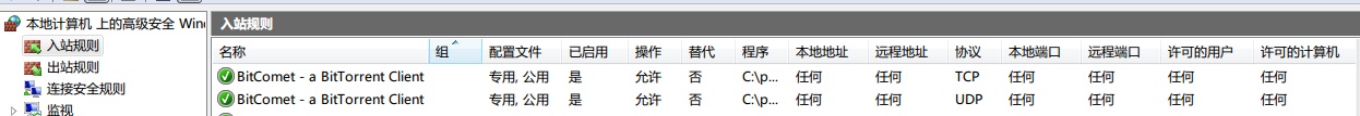

一、Windows防火墙
一般不会是windows防火墙的问题,因为BTComet安装以后会自动添加规则,但为免纰漏,可以进入防火墙检查一下(以Windows自带的防火墙为例)。
进入Windows防火墙的高级设置,看看有没有以下两条入站规则:
其中“程序”指向BTcomet.exe所在的路径。
如果没有,或者直接添加以下两条入站规则:
BT防火墙规则
本地端口就设置成你的BT监听端口,我的就是13333
至此,Windows防火墙已经排查完,如果继续出问题,就基本上是路由器的IPV6防火墙问题。

Windows 防火墙里bitcomet预设的UDP, TCP本地端口是「任何」,如果改成某一个单一的,会拦住内置的emule和远程web界面的端口,得注意。
我用默认的win防火墙,虽然程序里一直提示失败,不过似乎也没啥影响。
Hi,谢谢提醒。
我那两条规则就是针对BT的,因为我平常很少用emule和远程WEB界面,所以疏忽了这两点。
