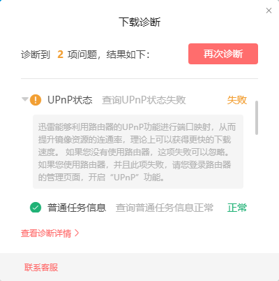

其实我觉得,,,都是路由的锅,毕竟迅雷都也出问题
padavan和openwrt的upnp组件版本有关,记得是有个老版本20170509最稳定

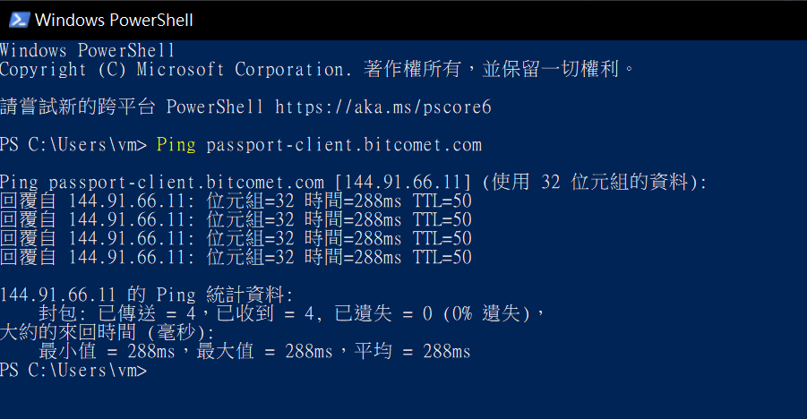

ping passport-client.bitcomet.com
正在 Ping passport-client.bitcomet.com [144.91.66.11] 具有 32 字节的数据:
请求超时。
请求超时。
请求超时。
请求超时。
144.91.66.11 的 Ping 统计信息:
数据包: 已发送 = 4,已接收 = 0,丢失 = 4 (100% 丢失),
原來連到這一台… 學習了!

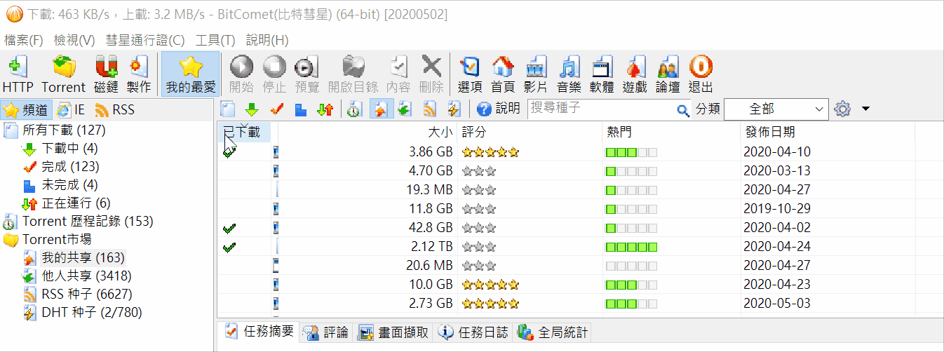

發現小蟲… [歷程記錄] 與 [我的共享] , [已下載] 欄位的 綠色勾勾無法排序…
test9
感谢反馈,下一版修复

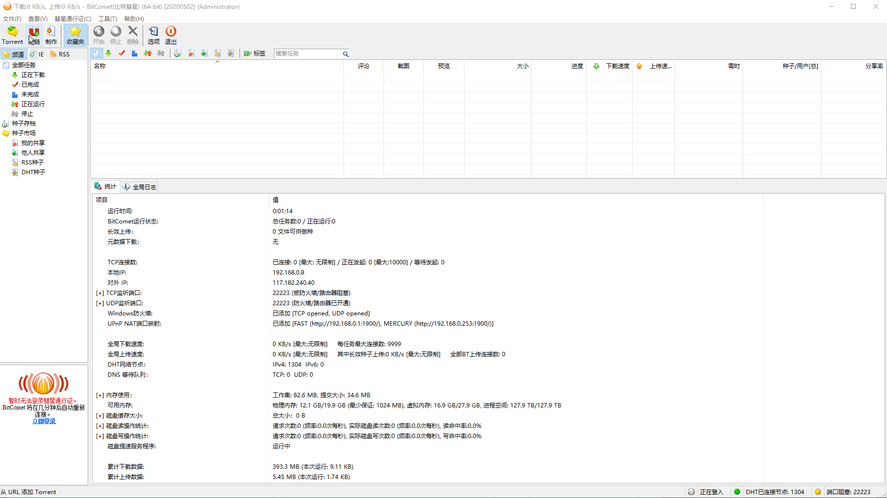

3个下载任务,下载速度3m,占用内存3g,cpu居高不下,是不是有内存泄漏
TIM截图20200509190242

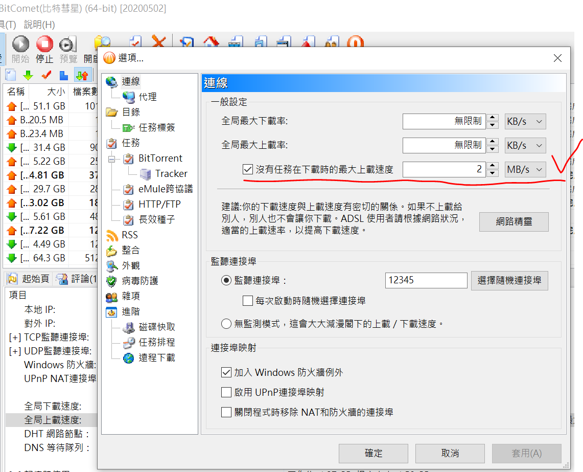

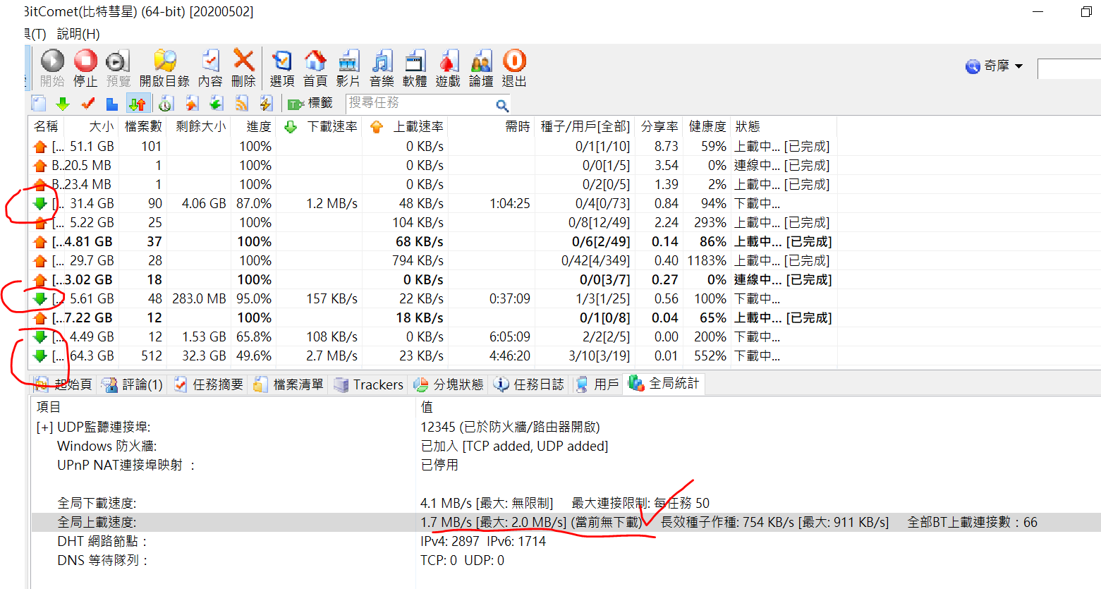

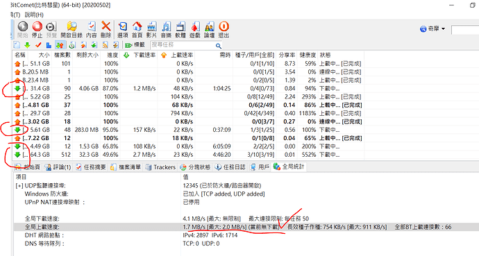

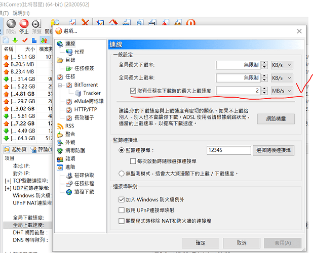

這是小蟲嗎? 設定無任務下載, 最大上載 2M
可是明明有下載任務. 全局顯示當前無下載?
