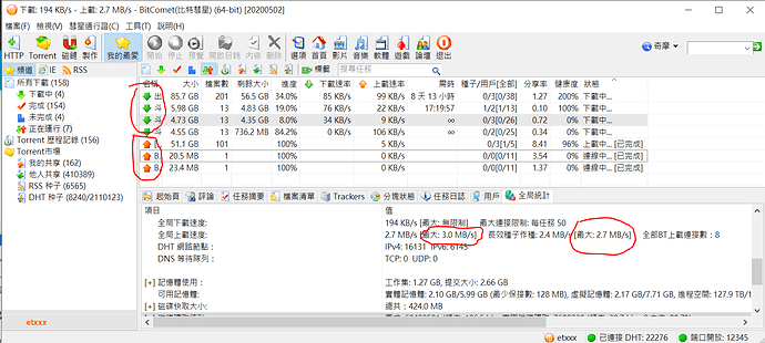

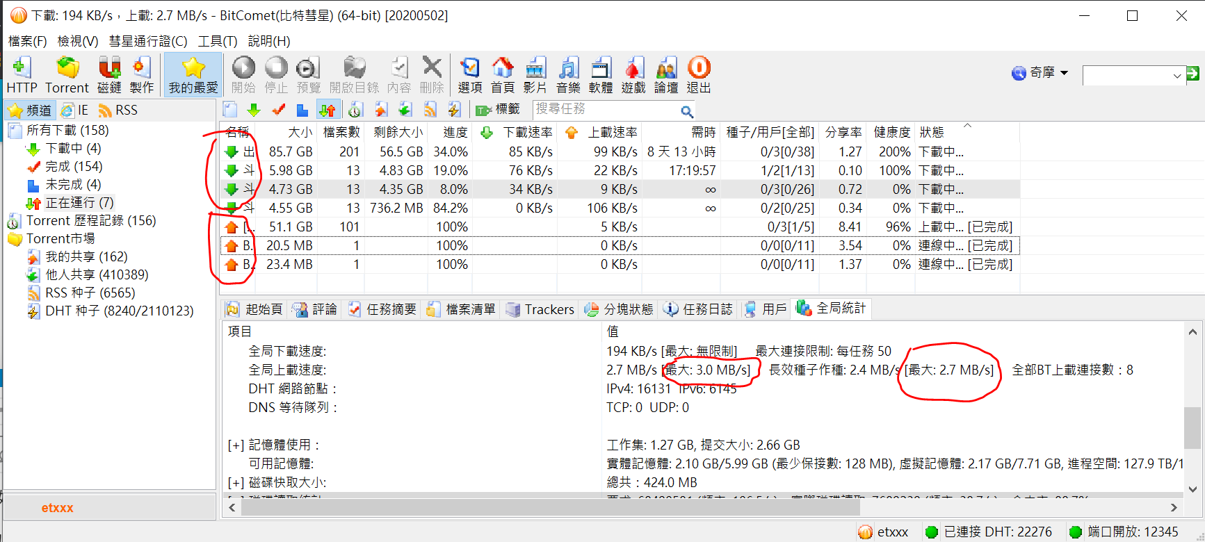

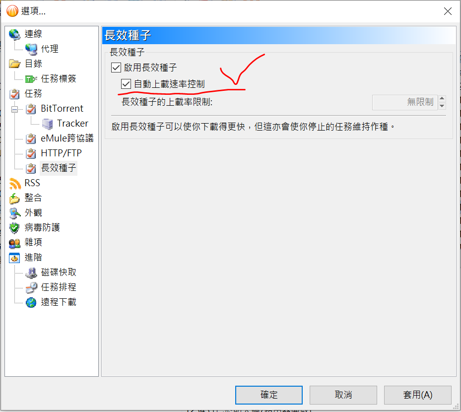

好奇問一下… 假設有 BT 下載與 BT做種… 長效自動上載速率控制怎分配這3者之間比例?
會這樣問是發現全局上傳限制3M, 但幾乎上傳流量都給了長效… 感覺對 BT 下載與 BT做種給太少? 是否有類似 QoS優先權概念… BT 下載與 BT做種流量優先, 有剩餘再給長效…?
自动控速情况会全部给BT网络,等待BT网络空闲后,才分配给长效上传

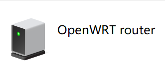

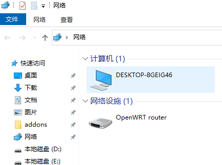

我测试的 openwrt-18.06 是正常的。看看Windows网络设备里有这个路由器吗?
有的
不知道是不是openwrt后续版本修复了?我现在的不知道是什么版本。。

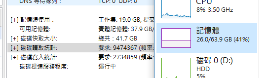

41.7是完整種子快取了…但系統顯示才26G佔用

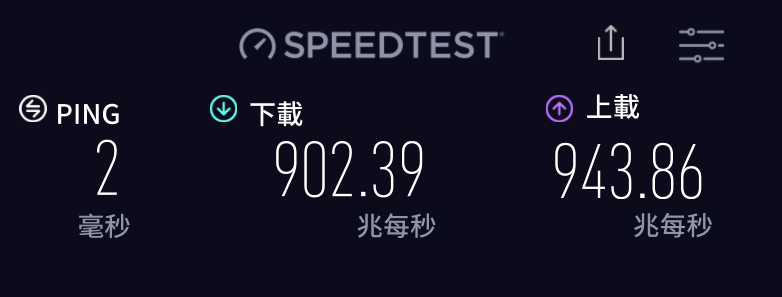

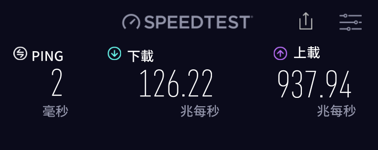

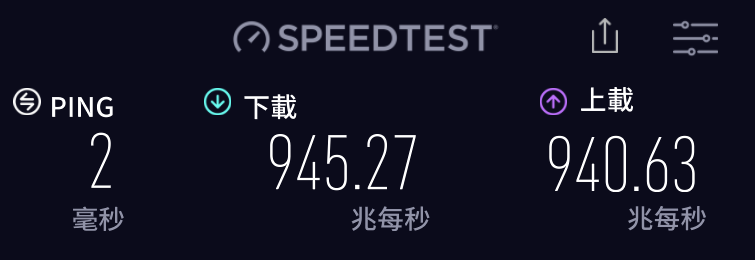

既然要杠…那我發你圖吧…圖是最新的注冊正版
這張是默認沒裝CFOS下…雙向950M

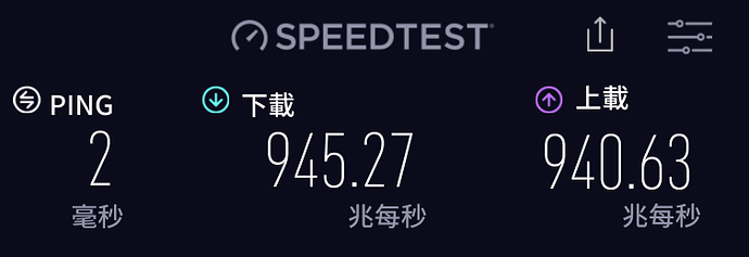

這張是裝完CFOS第一次測速…但速度有些下降了
之後無論多少次…都存在掉速…無論是上載還是下載都丟速了
