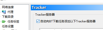

tracker我抓包只看到软件中这一部分列表,忽略了磁力的&tr参数

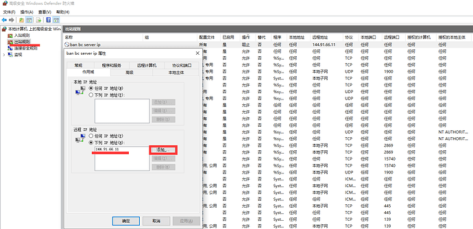

两台服务器装比特彗星,服务器1制作种子文件,区块选择最小的,把torrent文件弄大点,点击进入开始上传按钮

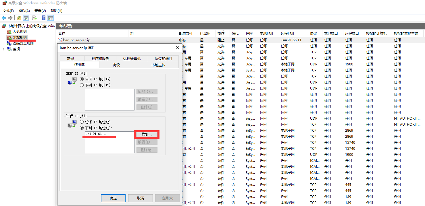

服务器2,打开防火墙,高级设置,出向高级规则,添加拒绝模式,新增比特彗星服务器的IP地址(最新的IP自己找了),打开比特彗星后,如果无法登陆代表拦截访问成功

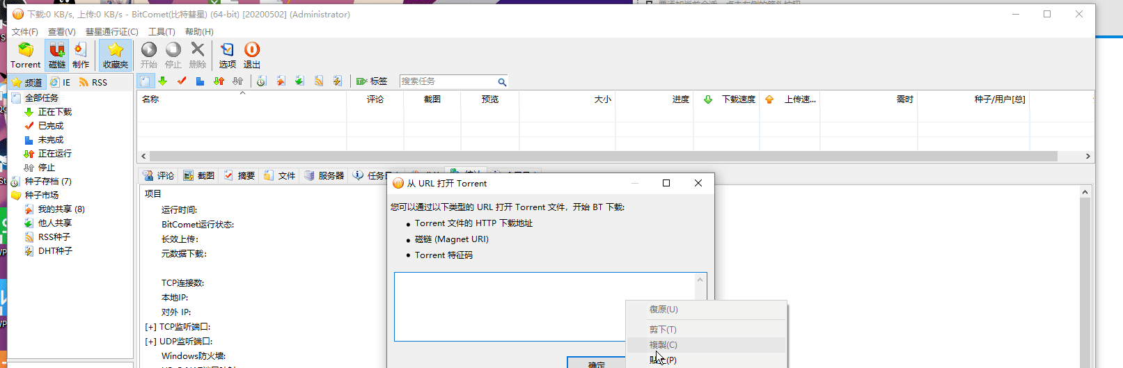

然后启用比特彗星,从服务器1复制磁力链接,服务器2进行添加
可以通过观察用户列表可以互相看到对方的IP地址,不过这个下载过程比较慢,应该有余地进行优化提速下
服务器2可以用自己的电脑,不需要外部端口打开,服务器1一定要打开外网,通绿灯才方便进行测试。

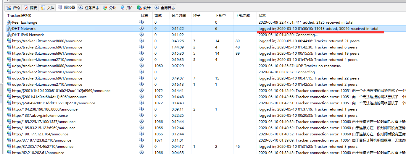

我个人猜测,,楼上那位朋友磁力用不了的是因为没有添加tracker列表自动插入,然后只能靠DHT网络去搜索,,,然后比特彗星的DHT不知道为什么,我反正是经常性连不上,就是这一行,,还经常返回几万个,,不存在的peer,比如说这个种子就返回了5W个peer
话说超时功能也求改进下啊,感觉是计时器卡了,,有时候一些链接超时不掉,没办法自动重试,上次访问居然还是四月!
主要是tracker和rss的超时,,用户peer超时倒是没问题了

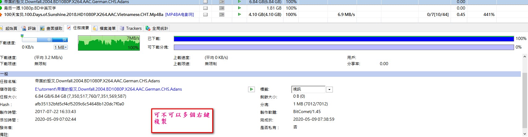

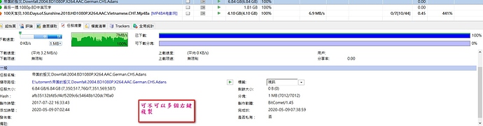

我要小小建議一下.這個一般可不可以多個右鍵複製.我只想複製特徵碼.不用每次去種子歷程裡去才行.謝謝
加右键,不如直接加个复制按钮,就和旁边的那个播放按钮一样,点击就复制
不要整個複製.只要複製特徵碼.你試試
