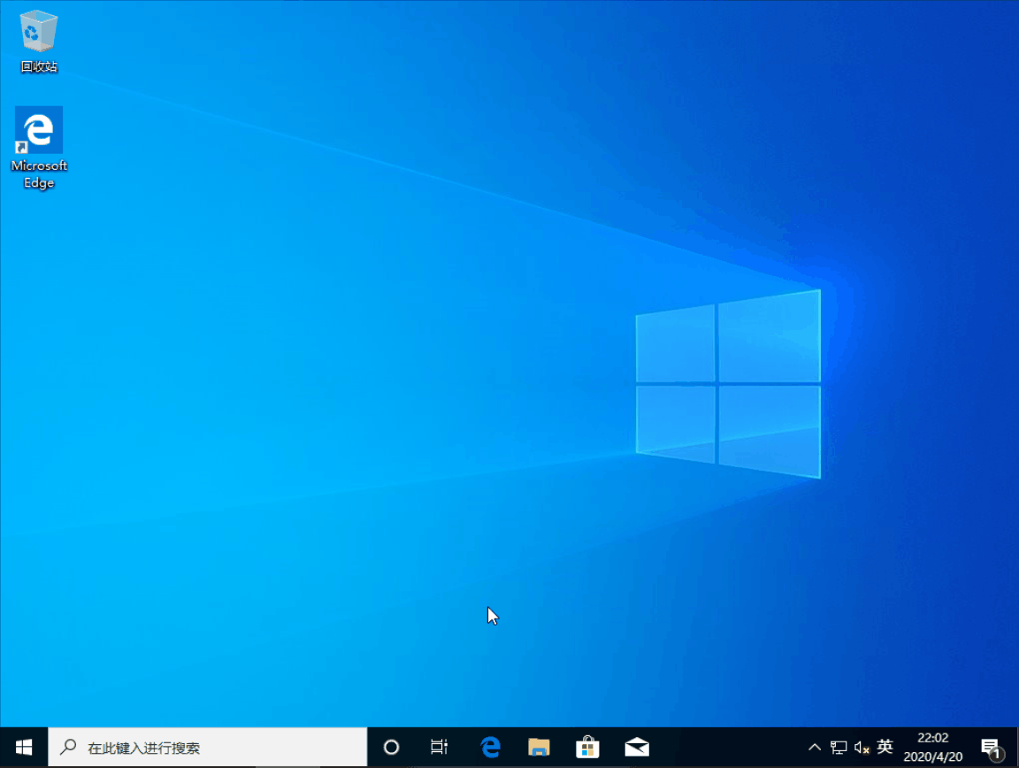

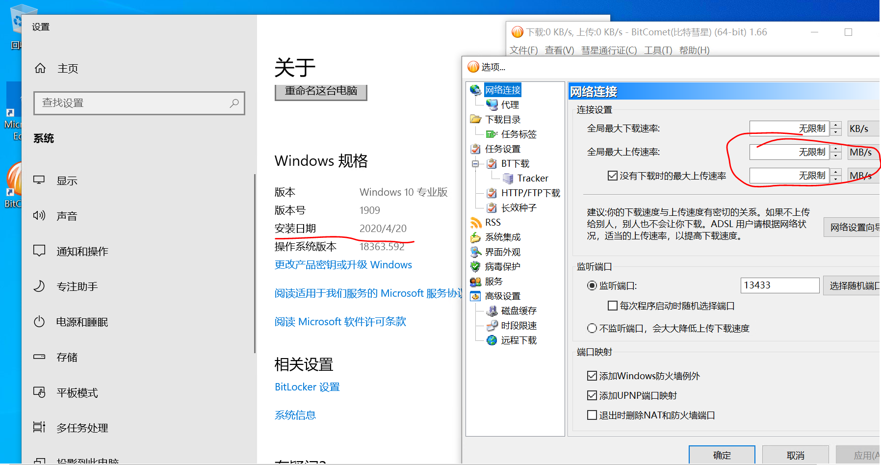

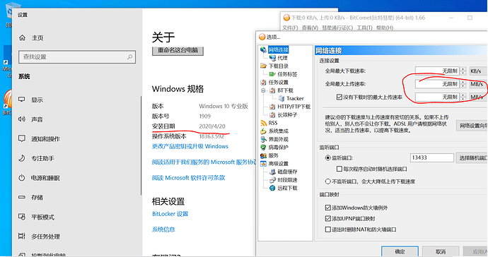

特地開一個 vm, 安裝全新的簡體版win10, 也是一樣全局限速無法正常保存设定数值并以该数值限速… @@"

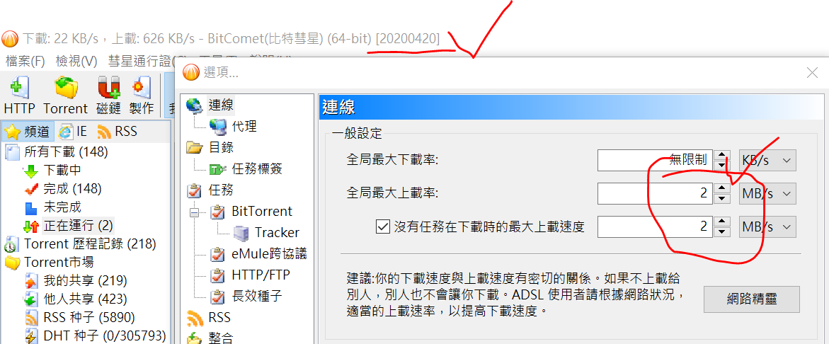

感谢反馈,录屏辛苦啦。经测试上传速度设置为个别值确实有问题:2048KB/s正好是2MB/s,重新打开选项窗口时会自动显示为2MB/s。但原来有小于10KB/s自动变为0(不限速)的处理,所以2MB/s也被处理为0(不限速)了。下一测试版即将修复。
1.67测试版已发布,欢迎试用 新帖子下载

新版問題已排除… :slight_smile:
