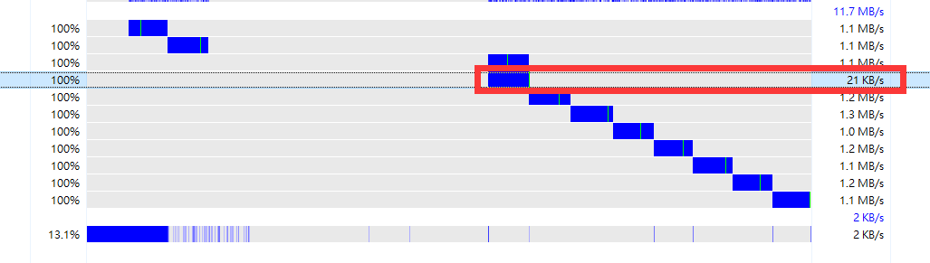

話說長效種子是不是有BUG
例如現在是每個檔案分成一個部份的長效種子…1.66版可以設定10個長效連線沒錯吧…
但有時候…會有2條連線會連到同一IP的同一個部份…然後…2條連線總會廢掉1條…
我9條長效都有1.2MB/S…只有同一部份多出來的連線是這樣…我看了幾個種子都是這樣…
應該是BUG吧…
上圖
edit::: 是1.66的正式版
感谢反馈,需要测试一下
我两台机器测试两端对传长效没有发现你说的问题。。可以正常分块10份到不同文件上,估计你是什么因素引起的等楼上开发者研究下了
可以看看连接类型,速度慢的那个长效连接是TCP的还是UDP的?
我全部種子都已完成
重啟看了一下…好像是UDP…UDP是先連線的…但一直0KB/S…
同一檔案後來跳出了TCP的連線…TCP的有速度…UDP繼續0KB/S

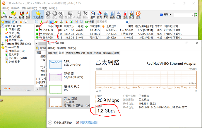

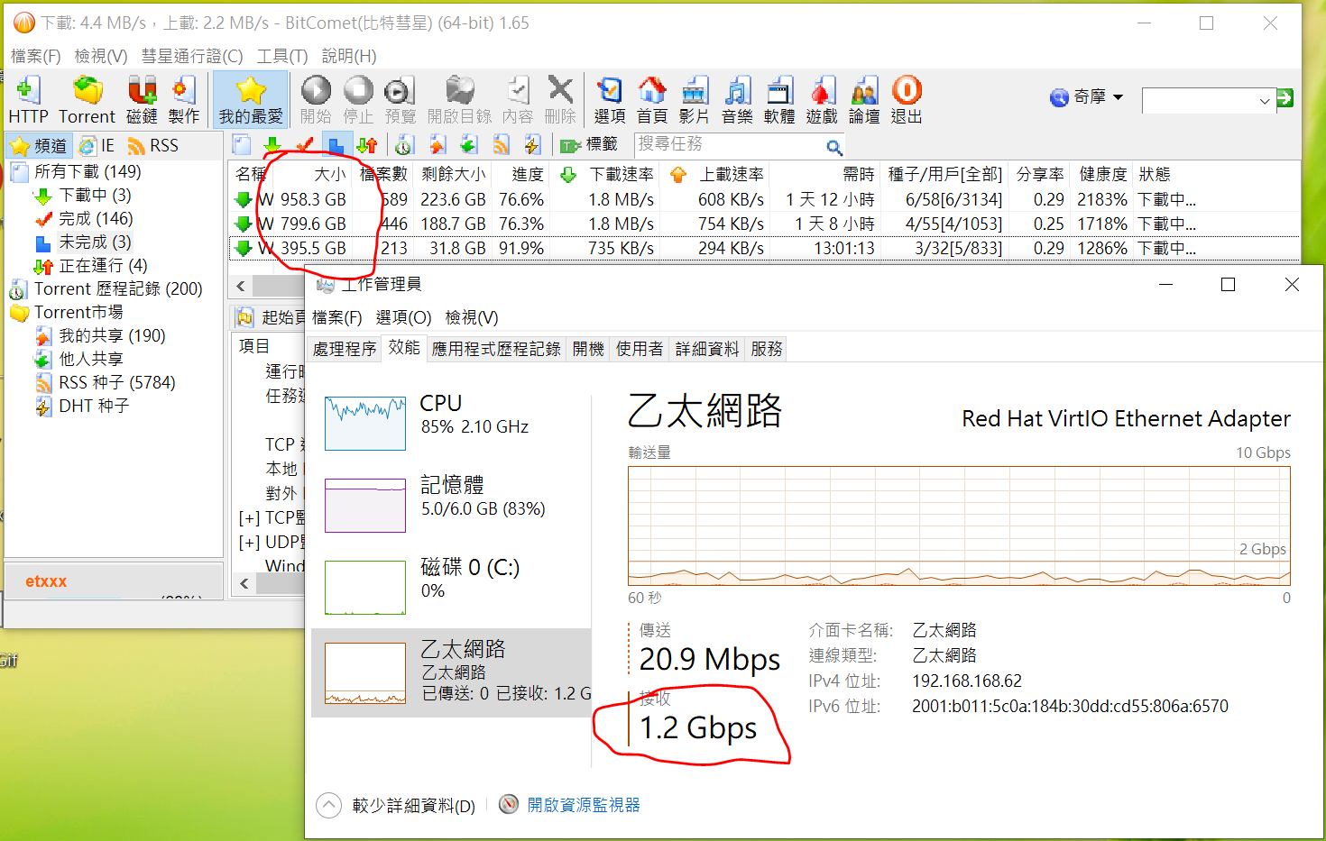

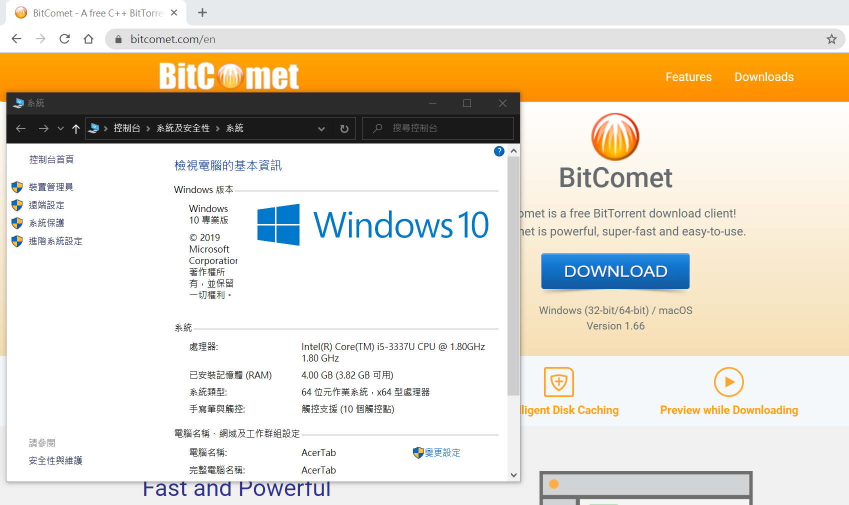

更新一下, 退回舊版本也會有高流量… 看起來最近下載太大檔案(加起來 2.1T ), 導致快取不足, IO 比較頻繁… 不好意思可能跟新舊版沒關係…

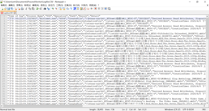

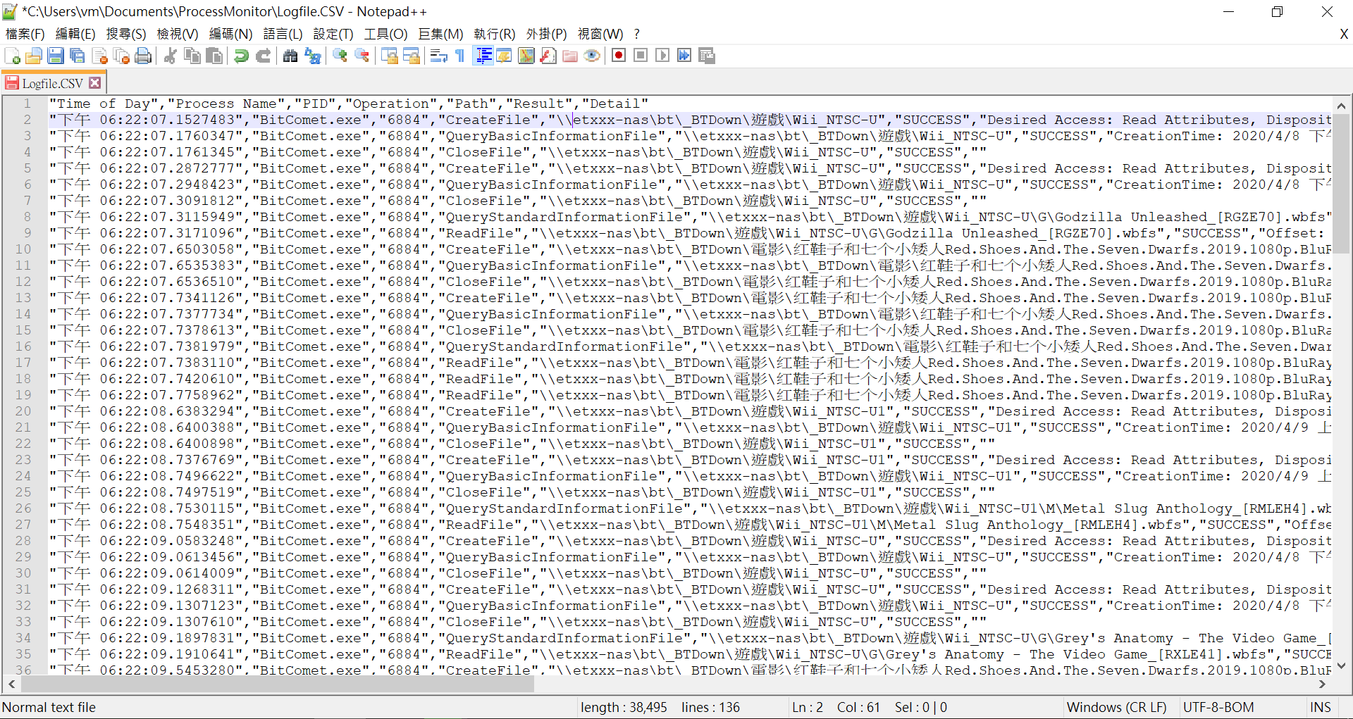

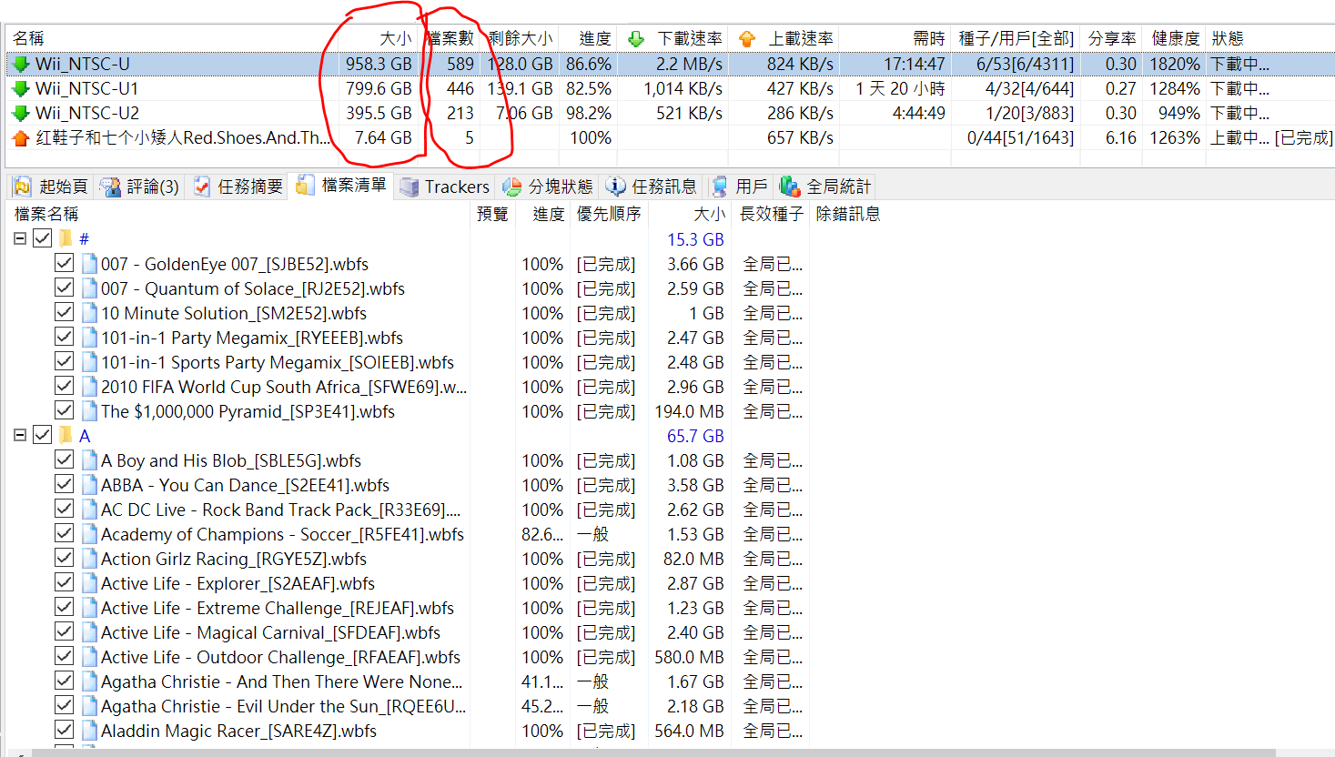

既然大老要求… 就show一下文件數據(害羞)… 不過個人認為檔案又大又多… 快取不足導致 io 頻繁… 目前個人粗淺理解
透過 ProcessMonitor 工具檢視, 也是很頻繁開開關關這些檔案…
如果有其他方式或工具可以观看到具体在访问哪些文件的数据, 也請指導一下, 多謝!
